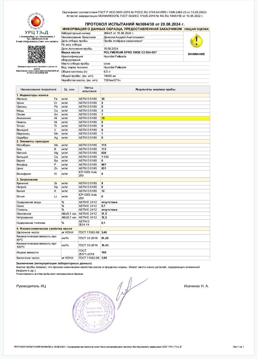

Масло: Polymerium XPRО1 5W-0 C3 504/507
Автомобиль: Hyundai Palisade
Общий пробег на одометре: 74 000 км
Пробег на масле: 7 320 км
Время работы ДВС: 273 ч
Средний расход: 10л/100км
Средняя скорость:
Израсходованное топливо:
Доливки масла: нет
Присутствие отложений в двигателе До: нет
Присутствие отложений в двигателе ПОСЛЕ: нет
Автозапуск по времени: нет
Наличие чип тюнинга: нет
ГРМ: цепь
Периуд эксплуатации: 12.04.24-28.06.24
Срок эксплуатации: 3 месяца
Топливо: дизель приимущественно Татнефть
Режимы: 60% трасса, 40%город
Фильтр масляный: оригинал
Фильтр воздушный:оригинал
Марка антифриза: оригинальный
Обьем заливаемого масла: 6.5 л
Отбор масла: слив с картера
Отбор масла с горячего или холодного двигателя: слив с картера с горячего двигателя.
Промывка: нет
Присадки: нет
Что было до этого масла: Idemitsu 5w-30
Polymerium XPRО1 5W-30 C3 504/507 отработка с Hyundai Palisade после 7320км
