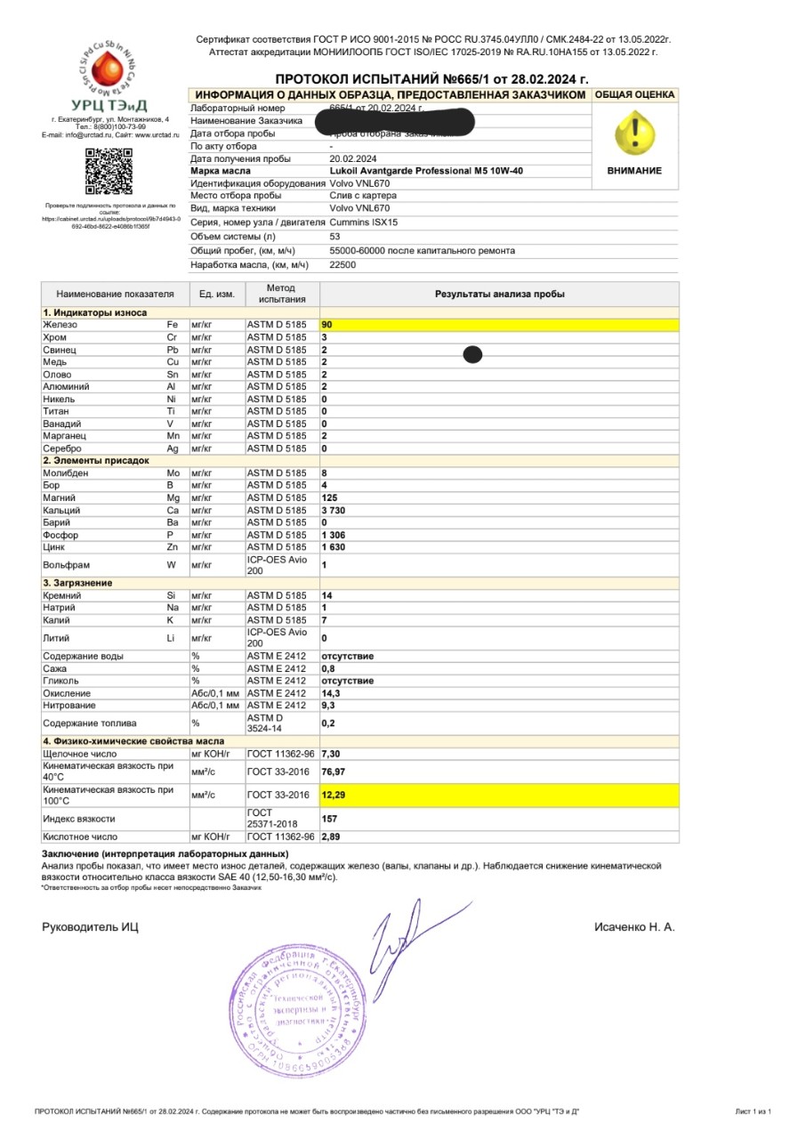

Марка масла Lukoil Avantgarde Professional M5 10W-40
Место отбора пробы Слив с картера
Автомобиль: Volvo VNL 670
Пробег на масле: 22500 км, плюс ориентировочно 100 м/ч холостого хода
ГРМ: шестеренчатый
Период эксплуатации: сентябрь 2023 - январь 2024
Топливо: дизельный, CUMMINS ISX15
Режимы: таскала полуприцеп
Объем заливаемого масла: 54 л
Проводился капитальный ремонт двигателя ориентировочно 55-60 тыс км назад.
Volvo vnl670 анализ 022024.jpg (199.04 КБ) 2606 просмотров

Ничего тревожного нет.
Пакет хз какой, ZDDP лопатой ложат.
По анализам VOA стрые масла у Зика CI-4 в 4л. канистрах мне нравится больше. Бочковые скорее всего местные были.
Еще бы поездило, такую цистерну масла через 20 тыс. менять расточительно. Имхо 30 тыс. минимум катать.
попробовать другое CI-4 для сравнения.
