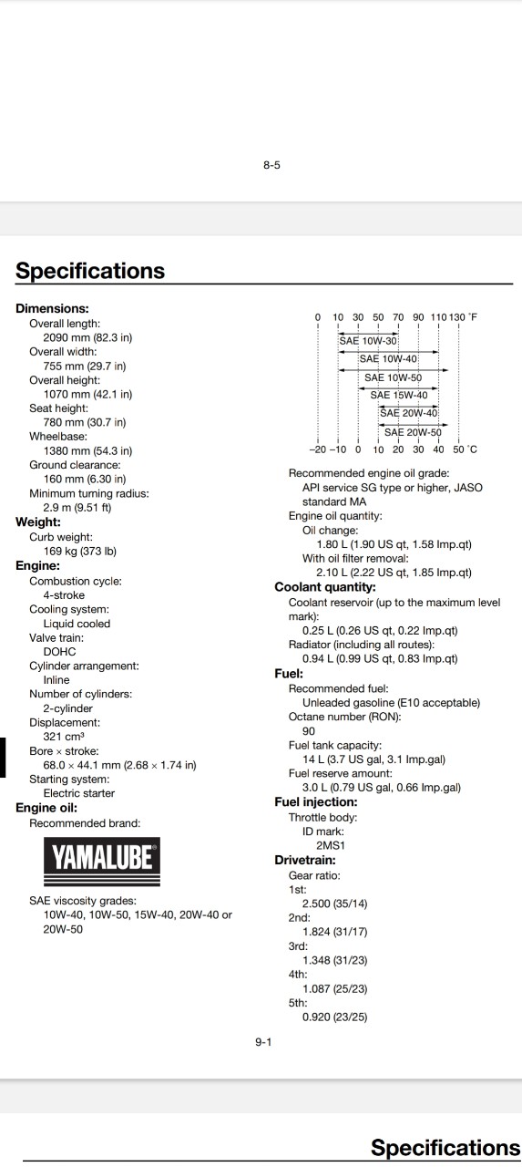

Всем привет! Купил мот, пока он добирается с Японии решил подобрать расходники. И тут понял, что вообще ничего не знаю о маслах в подробную технику. Помогите задать направление.
Yamaha MT-03 2020 г.в., пробег 16 тыс.км. Механика 6 ст.
ДВС: рядная двойка, 321 см3, 42 л.с., мотор верховой, крутится до 13 тыс.км., на низах "ниедет". Водяное охлаждение. Цилиндры с новомодным нынче напылением. Инжектор.
Эксплуатация: асфальт, город/трасса в теплый период года в Сибири. Первосезонник, поэтому отжигать в планах нет совсем.
Объем масла с фильтром: 2,1 литра.
В мануале: API SG или выше, JASO MA.
Вязкости разные.
Хотелось бы в новых реалиях взять не подделку с нормальными защитными свойствами. Вроде моторчик без конструктивных изъянов, используется на небольшом спортбайке R3. Куда копать? В сторону корейцев/японцев? Или наше?

Инженер_Гарин писал(а): 15 фев 2024, 12:25 В мануале: API SG или выше, JASO MA.

Инженер_Гарин писал(а): 15 фев 2024, 12:25JASO MA
