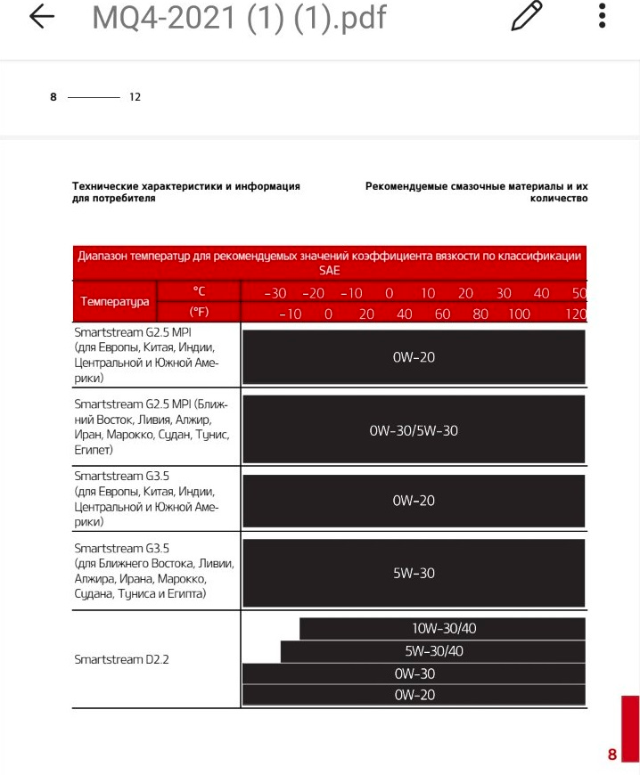

Как по мне,то это масло жидковатое.Хотя бы 0-30.А так не плохое масло.
- image.png.5ec63409dcbe5c8b7671f88f9e58ed51.png (243.86 КБ) 4870 просмотров
