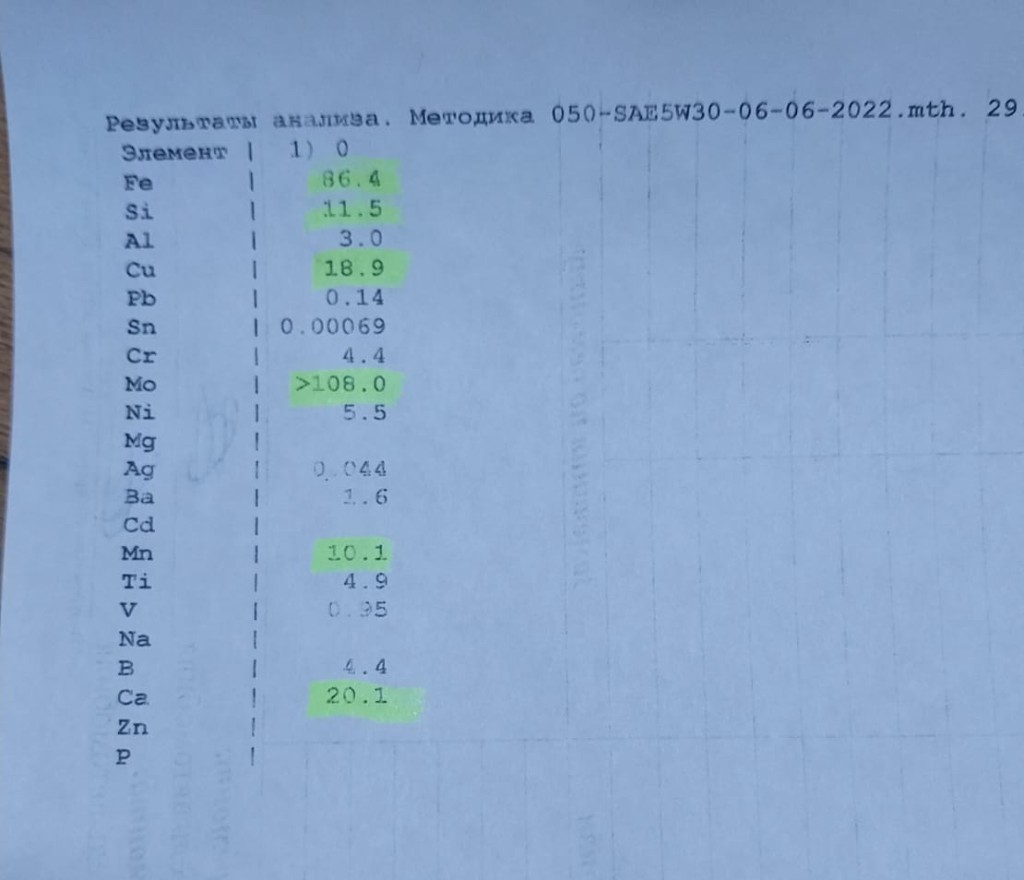

Отдал знакомым в лабораторию на предприятие, выдали следующие данные: вспышка 160°, при норме в 224°. Имхо связана с тем, что гибрид сильно разбавляет топливом масло.
По спектрометрии такой бланк:
Концентрация указана в мг/дм. Прошу помочь определить браковочные показатели. Масло у меня ещё осталось, вот думаю отдавать или нет в платную лабораторию (Титан в городе есть).

Похоже цифры не соответствуют перечисленным слева элементам...
