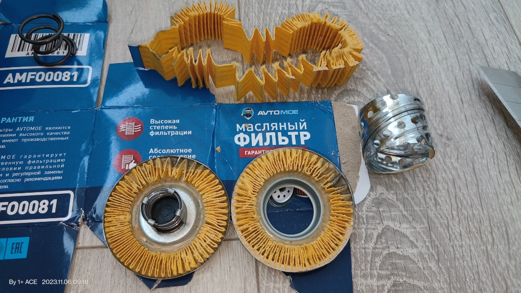

Распил масляного фильтра Автомое AMFO0081

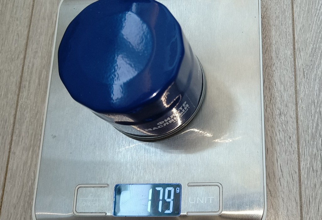

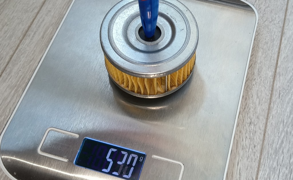

Вес фильтра 179 грамм

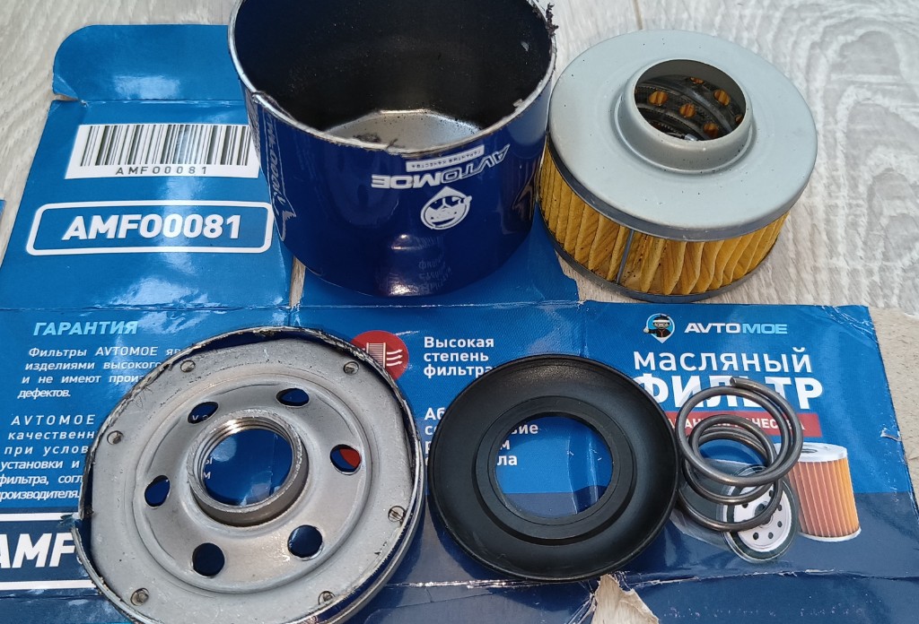

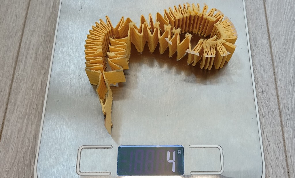

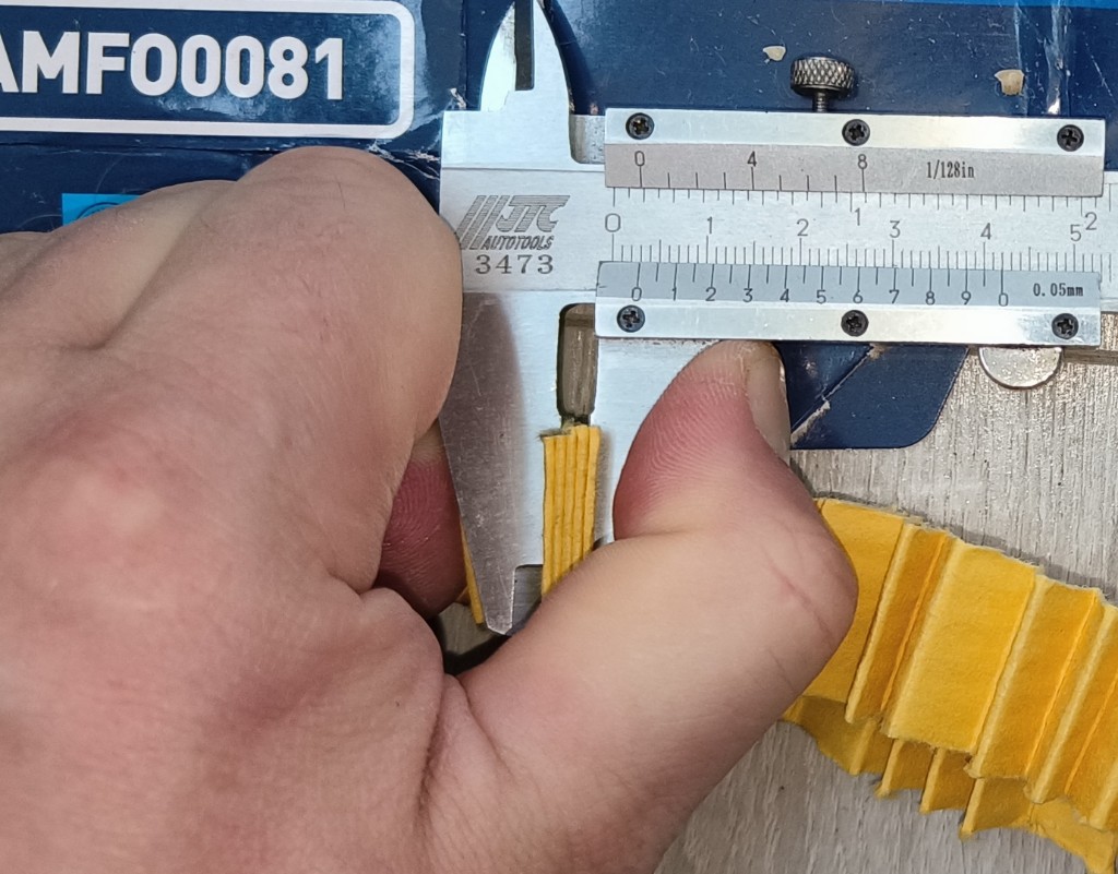

Площадь фильтрации 281 см2, толщина материала 0,29 мм, вес бумаги 4 грамма, плотность 0,40 г/см3

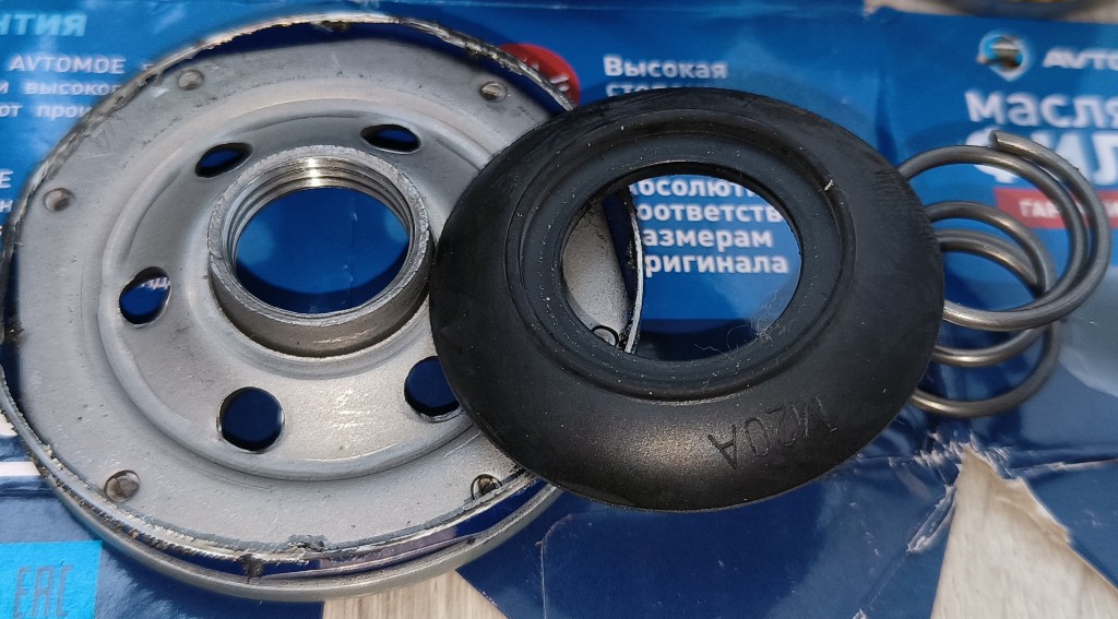

Диаметр перепускного клапана 1,4 см, усилие открытия 0,45 кг, давление срабатывания 0,29 атм

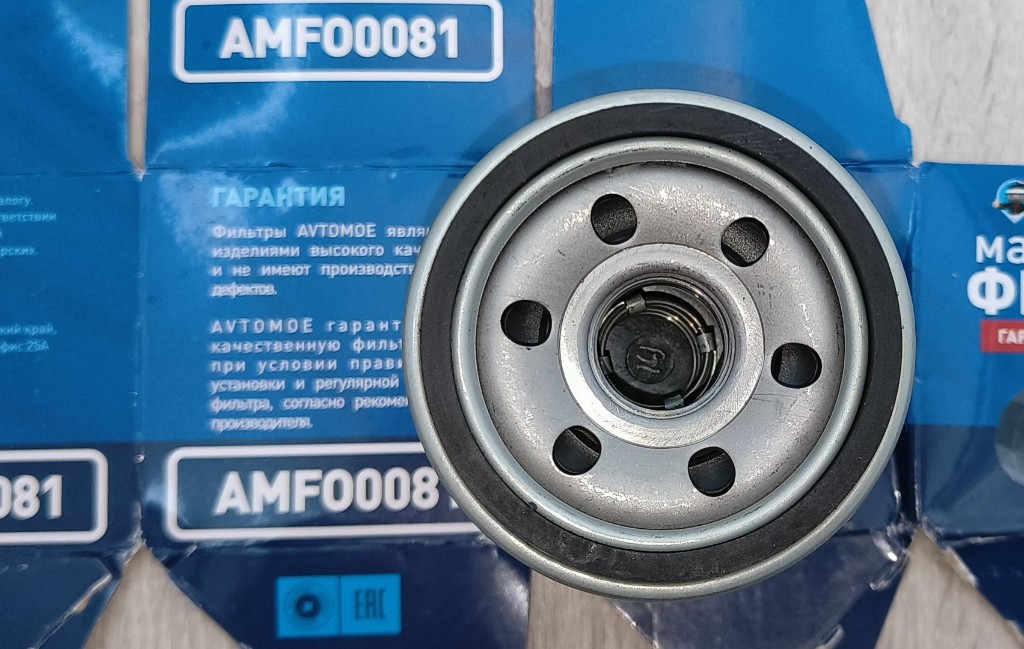

Резьба на фильтре нормальная, профиль чистый, торец обработан
Обртаный клапан из очень добовой на морозе резины. В -25С резина становится просто как пластмасса, даже не сминается пальцами. Давно я такого не встречал.
Поджатия клапана в закрытом положении не наблюдается, просто касание.
Если чуть сместить клапан от центра, то и вовсе щель.
Перепускной клапан из пластмассы, отверстие седла кривое и диаметр пляшет от 1,3 до 1,4 см. Мда уж..
Давление срабатывания крайне низкое в 0,29 атм.

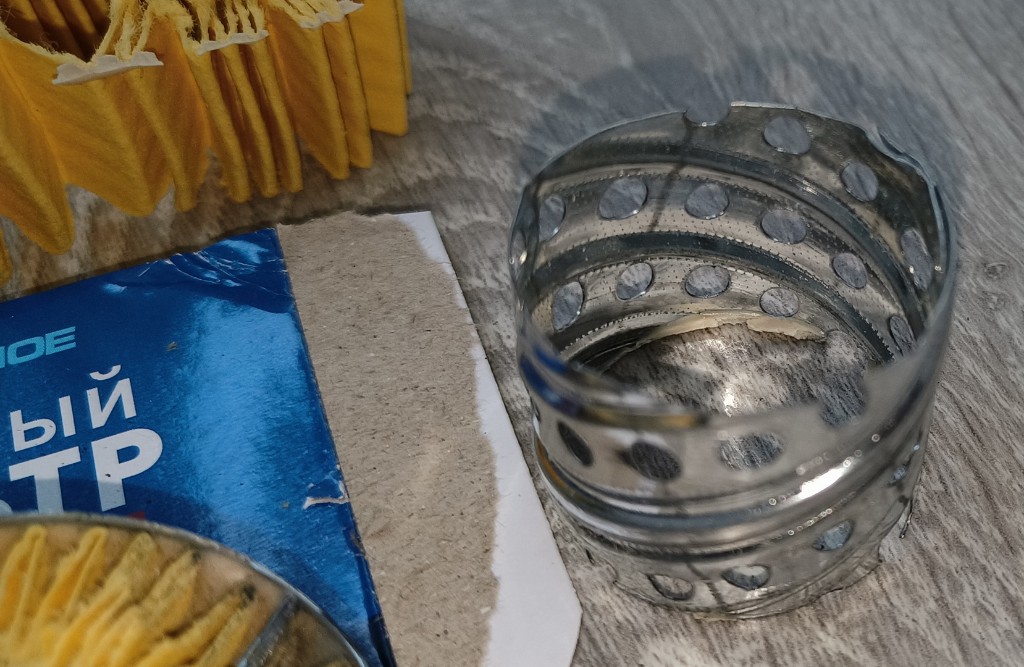

Центральная туба обычная, опасных элементов нет.

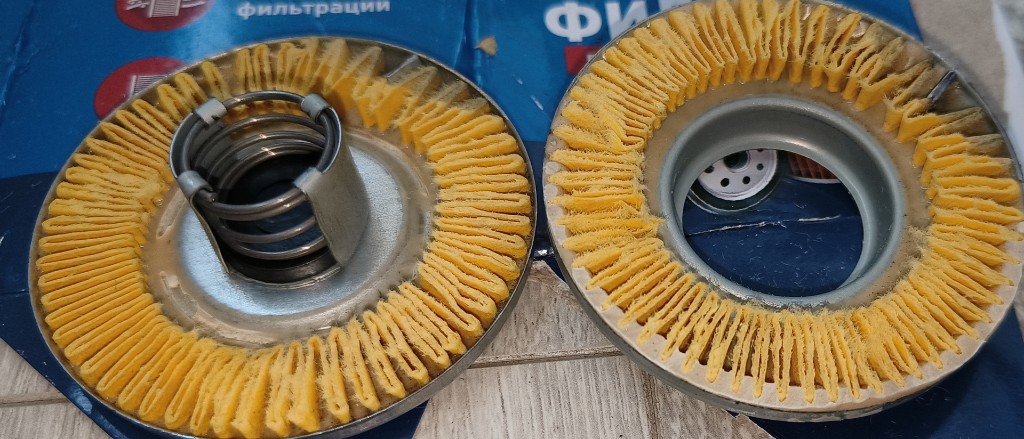

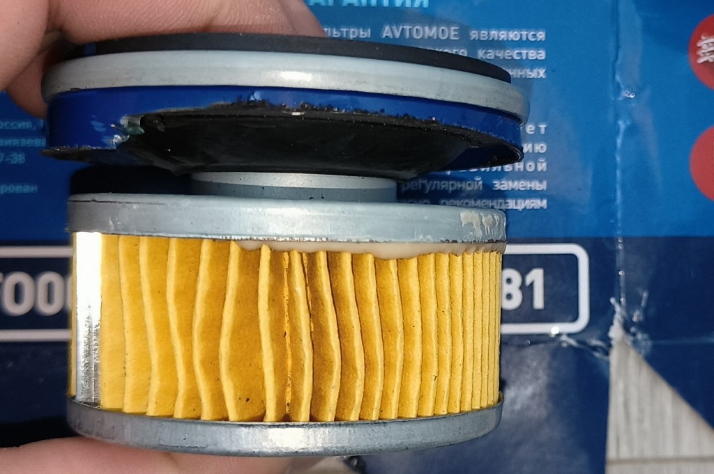

Заливка герметиком посредственная, хуже среднего.
Есть излишки снаружи, есть очень тонкий слой внутри диаметра. Непроклея нет, но слой очень тонкий, покажу в видео.
Бумаги всего 4 грамма по весу, тактильно она средняя, а по толщине хуже среднего.
