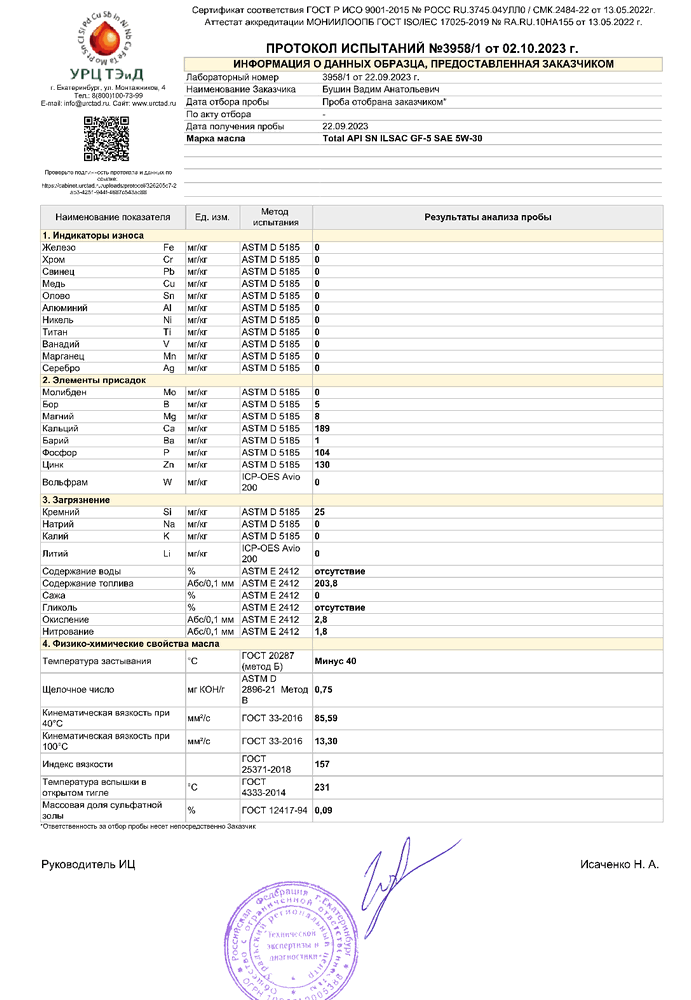

Элементы присадок дисперсанта и противоизноски ZDDP прям очень пропорциональны
Напоминает 10% концентрацию нормального масла

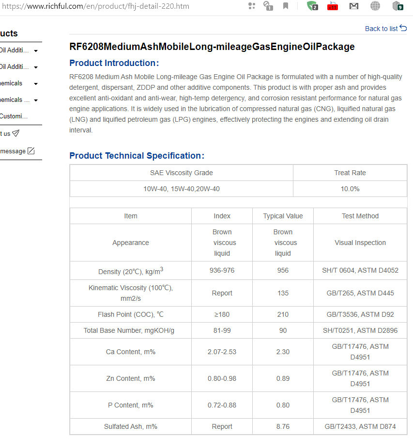

Т.е. грубо говоря если Рифчул FR6208 добавляется в базовое масло в кол-ве 10% по массе
То тут в анализе получается что добавили всего 1%. Т.е. в 10 раз меньше требуемого кол-ва.
Мне кажется что даже если бы захотели сделать подделку, то просто налили внутрь местный лукойл 10-40 супер API SG какое-нить. Ну у нас по крайней мере так принято делать поддельный Шелл :)
Подделки такие, что проедешь 100 ткм и не заметишь разницу с оригиналом
По остальным элементам:
- топливо 203,8 Абс это норма, везде детектер его показывает. Смотрите другие анализы свежих масел УРЦ ТЭиД
- кремний 25 мм - загрязнение либо при переливе масла, либо уже такое было замешано
удивительно, но:
-40С низкотемпературные в норме, т.е. пакет PPD положили в норм. концентрации
- KV40 и KV100 не соответствуют ильсаку 5-30, это обычная вязкость для 5-40
- вспышка даже хорошая 231 С, что как бы намекает что пытались что-то сделать из нормальной базы, а не просто промывочное масло внутри или еще какое трансформаторное.
По итогу получаем масло 5-40 которое без дисперсантов и ZDDP. Это если что идет как присадка в одной бочке... смотри картинку Ричфул просто для примера следующим постом
вместо 10% положили 1%....
Мысли о браке на заводе, либо какую-то партию замешали умышленно когда не было присадок (украли ?) и отослали подальше в РФ :)
А что думаете Вы ?

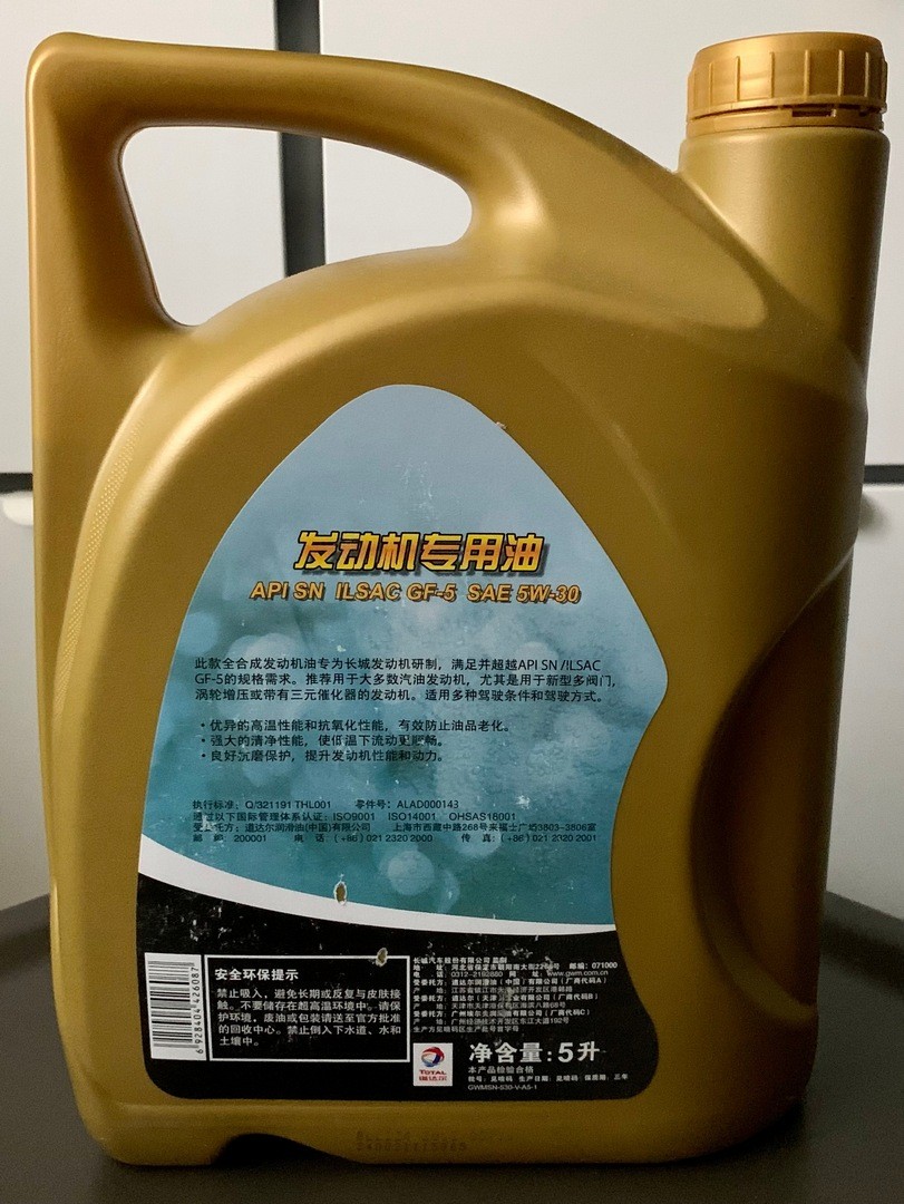

фото канистры

А это просто для примера тут

Содержание топлива ни о чём не говорит?

GReY писал(а): 02 окт 2023, 19:34 Содержание топлива ни о чём не говорит?
ни о чем, смотри другие анализы свежего масла кое-где с этой лабы

При этом температура застывания -40, кто-то положит в морозилку, увидит что не замерзло, и успокоится :shoot:

Видел это масло на драйв2 тут думаю как и большенство либо такая партия вышла переделывать не стали,но больше склоняюсь к потделке,вспомните американский Мобил продавали на Озон,Мегамаркете,Валберис очень похожее по базе маслице,присадок минимум меньше чем в промывочном.

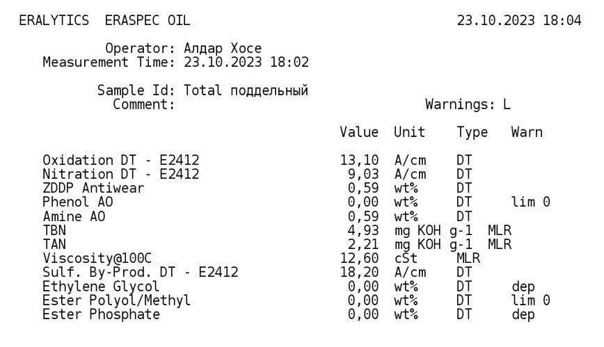

Масло из другой канистры отправили после наработки 3000 км или 100 мч Алдару Хосе и вот что получилось

Интересно, а TBN/TAN и вязкость он тоже по спектру определяет? :?
