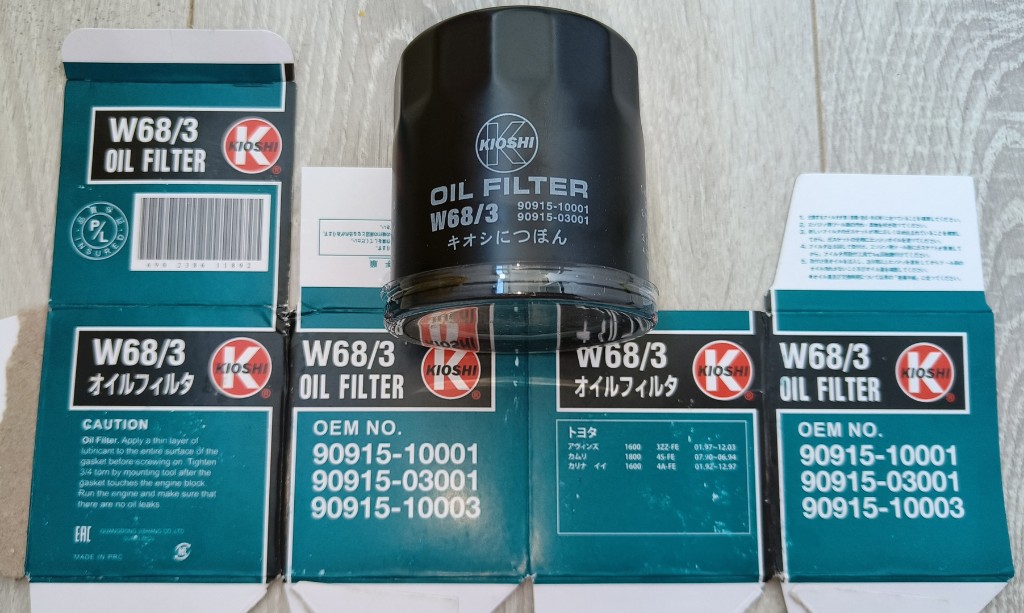

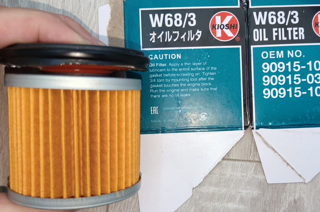

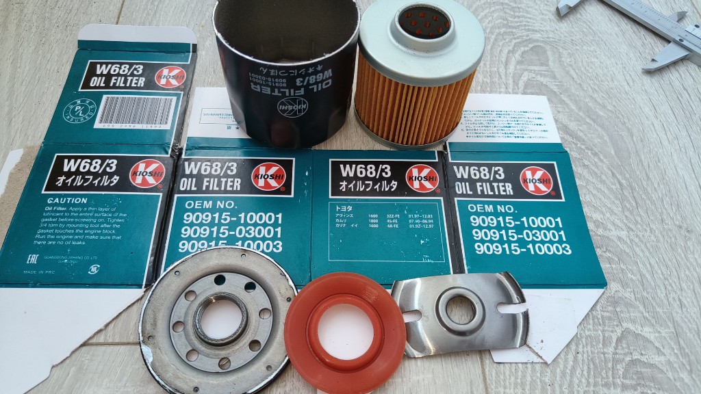

Распил масляного фильтра KIOSHI W683
Цена 303 руб
Применимость - MANN W68/3
Якобы VIC C-110 в другой коробке, проверим

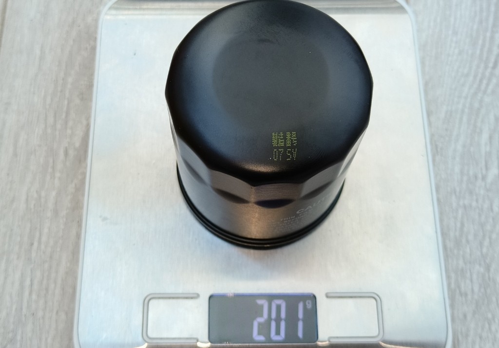

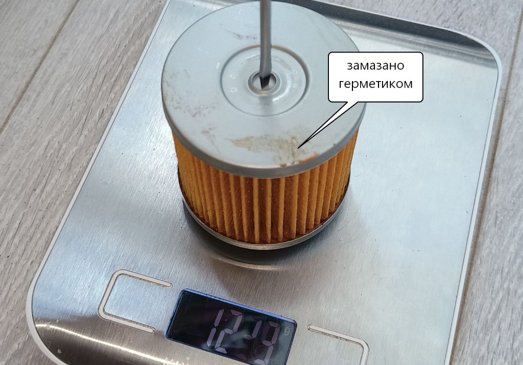

Вес фильтра 201 гр
Диаметр 65,4 мм
Высота 74 мм
Уплотнение 56-61 мм
Резьба 3/4"
Усилие открытия перепускного клапна 1,4 кг, диаметр седла 0,95 см, давление срабатывания 1,98 атм

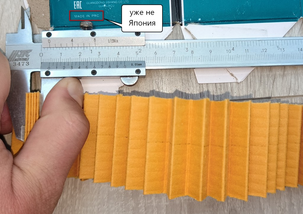

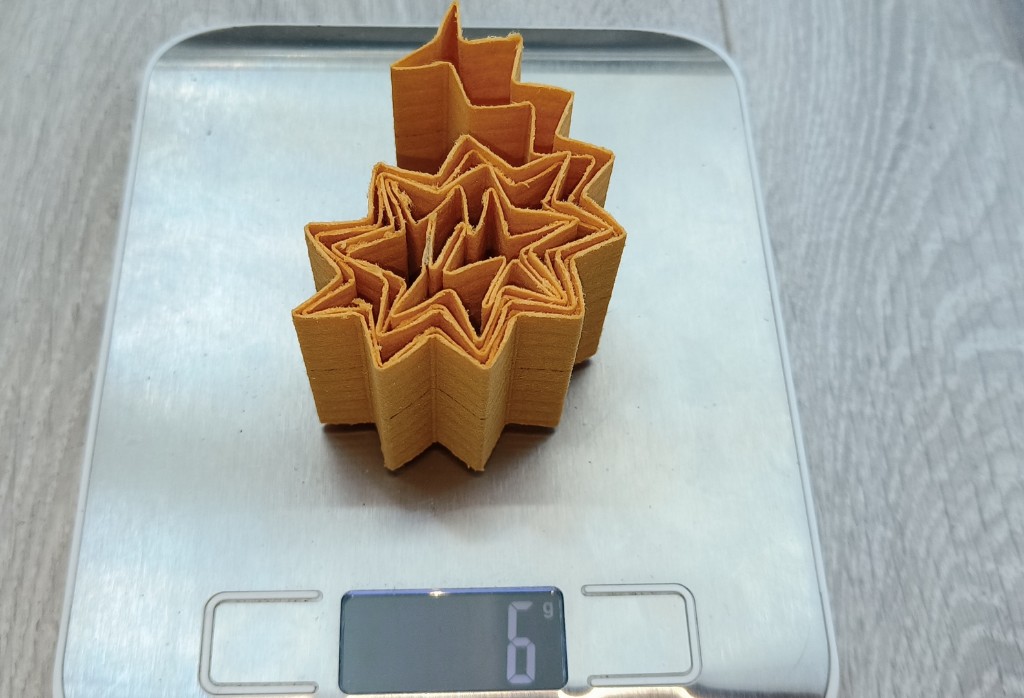

Площадь фильтрации 466 см2, толщина материала 0,43 мм, вес бумаги 6 грамм, плотность 0,299 г/см3

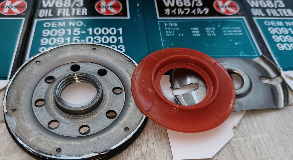

Резьба на фильтре выполнена хорошо, но на ВИК было получше.

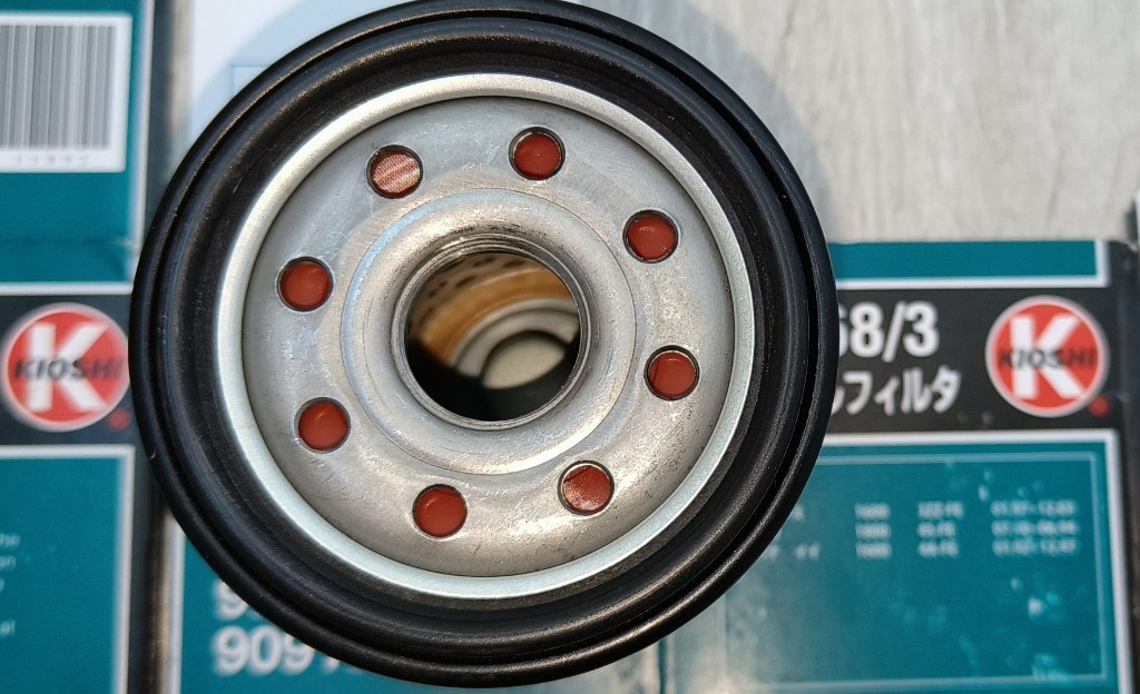

Обратный клапан 100% силикон, поджат катушкой в закрытом положении.
Есть пространство для открытия обратного клапана
Перепускной клапан из металла, давление срабатывания выше чем у ВИК где обычно 1,0 атм. Нет фирменных клепок, тут просто точечная сварка.

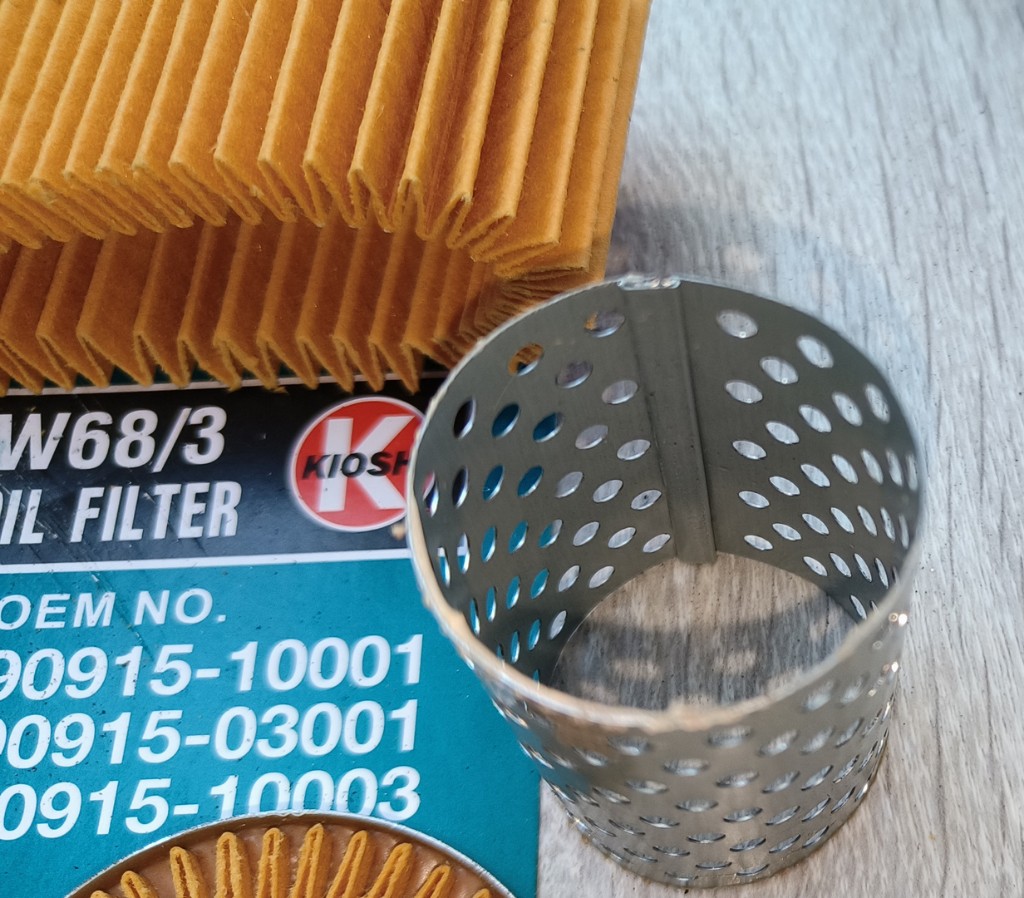

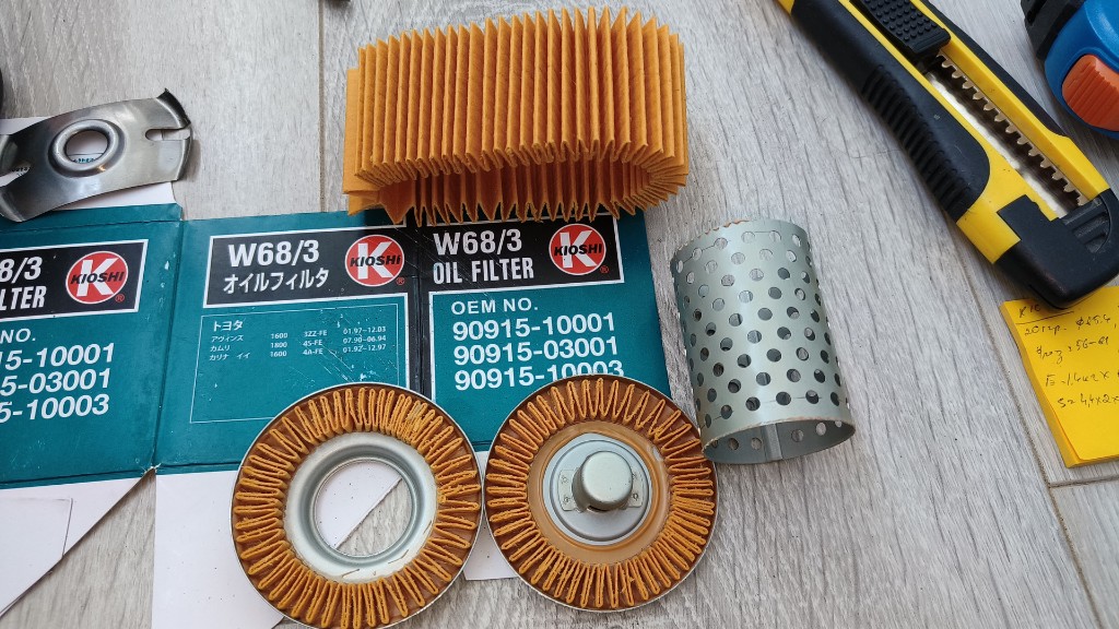

Центральная туба отличная, но визуально чуть иная.
И она большого диаметра, как под фильтра типоразмером 76 мм в диаметре.
Отсюда неглубокие складки.
Про складки, они не уложены максимально часто как в ВИКе
Они тут из-за тубы еще и неглубокие
Что имеем - небольшая площадь фильтрации 466 см2.
VIC C-110 я не пилил, но там вроде как 650-700 см2 по отчетам других людей.

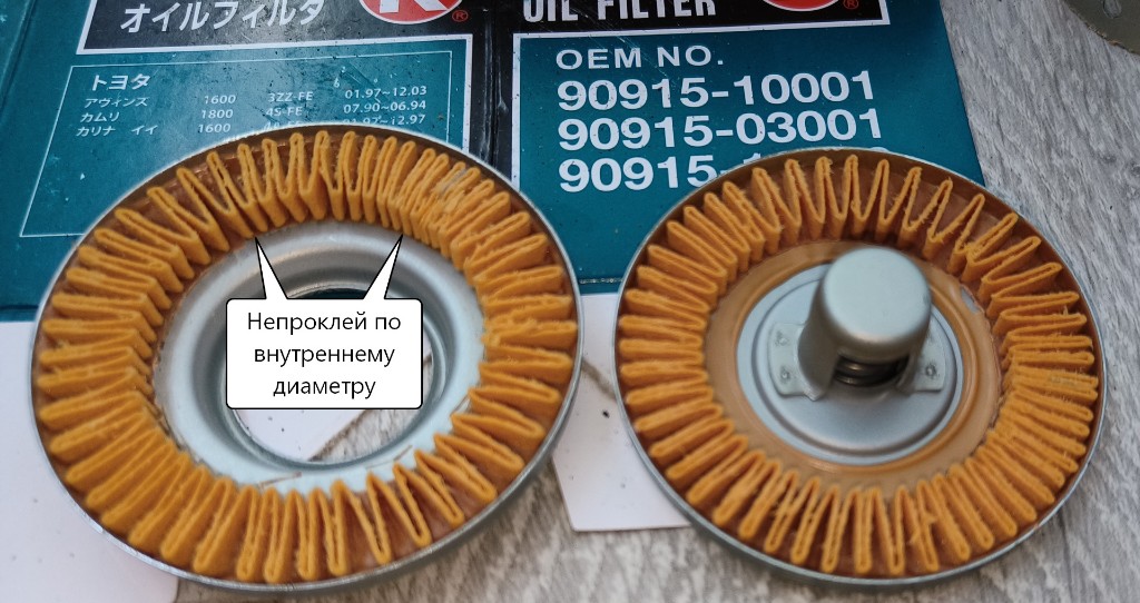

Заливка герметиком слабая, очень тонкий слой и в итоге непроклей по внутреннему диаметру. На фото это не очень понятно. Смотрите видео.
Бумага обычная типичная средней толщины
Качество под вопросом тоже. Рвется легко, синтетической составляющей мало.
Как будто больше обычной бумаги. На разрыве волокон мало.

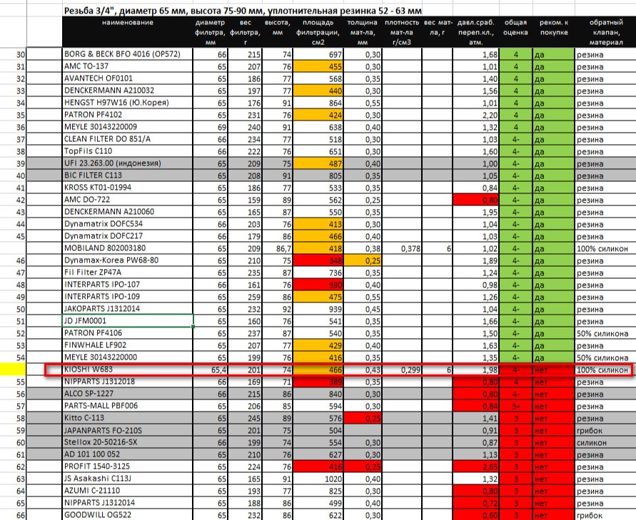

Общая оценка 4-
Фильтровать будет, опасного ничего нет (ну если бумага не развалиться)
Но фильтр просто обычный средний коих 90% в таблице ниже.
Еще не забываем непроклей.
Другие аналоги Аналоги масляных фильтров MANN W68/3 до W610/9 (3/4", h=75-90 мм, Ø = 66 мм). Аналоги C-110/113
