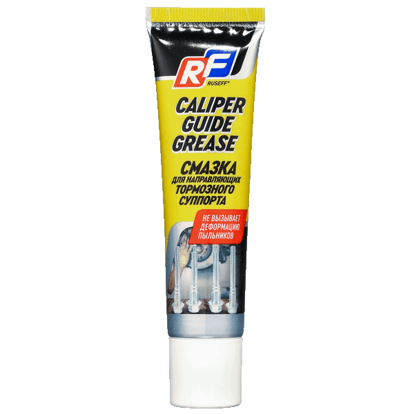

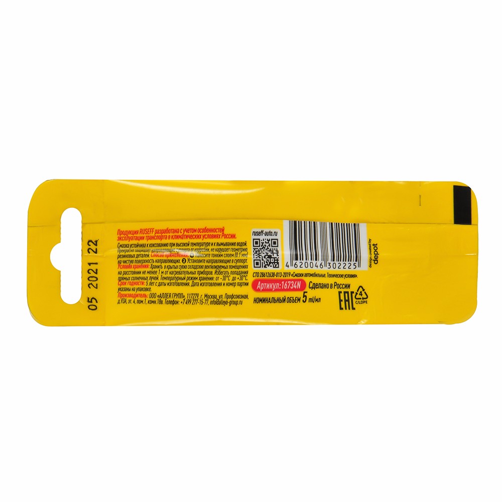

оф.страница продукта https://ruseff-auto.ru/catalog/smazki/1 ... rta-30-ml/
Специально разработана для смазывания направляющих пальцев в тормозных системах с плавающим суппортом.
- смазка устойчива к вымыванию водой
- не коксуется
- не вызывает деформации и разрушения резиновых пыльников и втулок
- защищает направляющие от коррозии
- работает в широком диапазоне температур от -50⁰С до +200⁰С
- обладает высокой стойкостью к воздействию агрессивных сред
- обеспечивает подвижность деталей суппорта, равномерный износ колодок
- сокращает тормозной путь, увеличивает эффективность и безопасность торможения
Нанести тонким слоем (0.1 мм) на чистую поверхность направляющих.
Установить направляющие в суппорт.
16733N = объем 30 мл
16734N = объем 5 мл

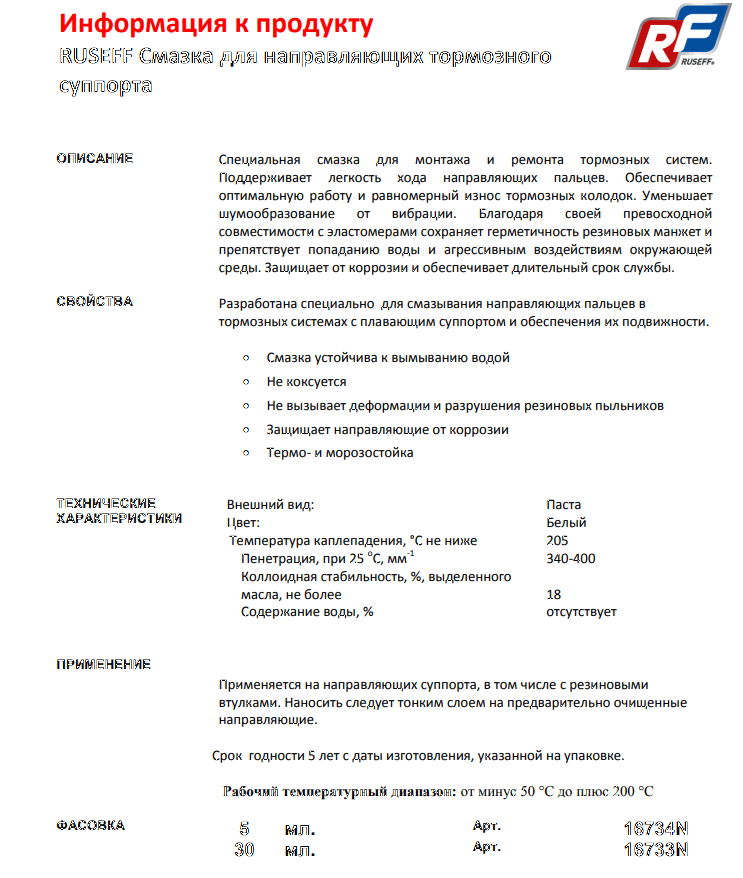

Коллоидная стабильность 18%, а какое базовое масло не указано...
RUSEFF - смазка для направляющих тормозного суппорта
Сказали, что смазка силиконовая.
Пенетрация очень высокая, соответствукт NLGI 0, так что я бы не рискнул её закладывать в изношенные суппорты.
А вот резинки намазать можно.

Смешная документация, но на рекламу капусту не пожалели
молодцы далеко пойдут - сейчас чтобы фуфло впаривать хватит и красивой рекламы
