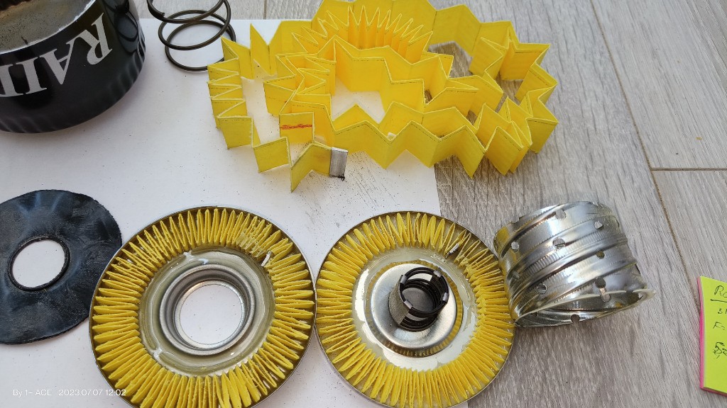

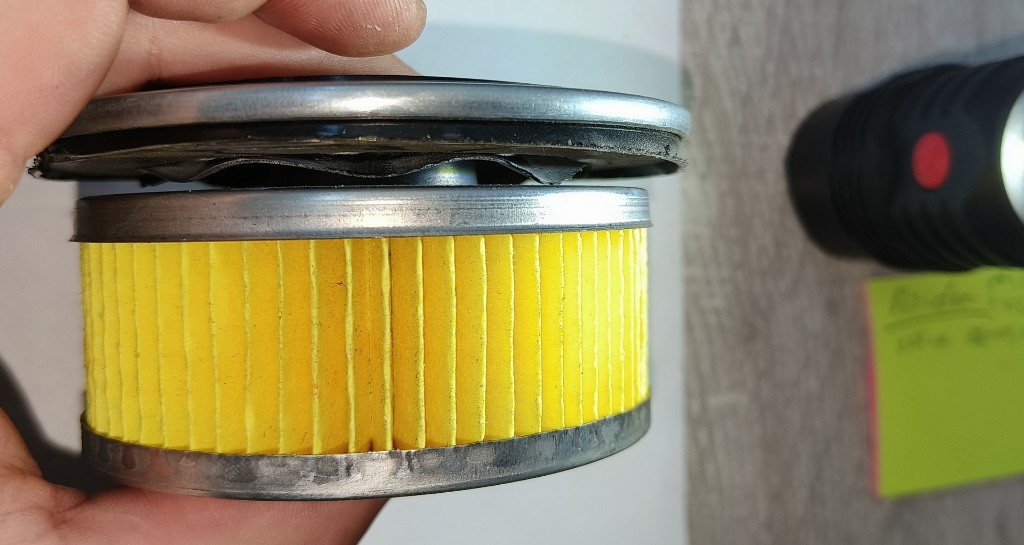

Распил масляного фильтра RAIDER FSM227

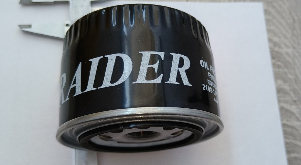

Цена 183 рубля
Применимость ВАЗ передний привод

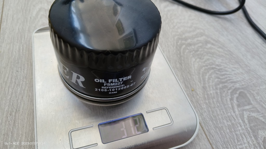

Вес 312 грамм
Диаметр 93,2 мм
Высота 72 мм
Уплотнение 62-70 мм
Резьба 3/4"

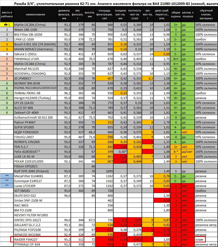

Усилие открытия перепускного клапана 1,5 кг, диаметр седла 1,35 см, давление срабатывания 1,05 атм

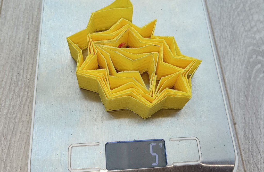

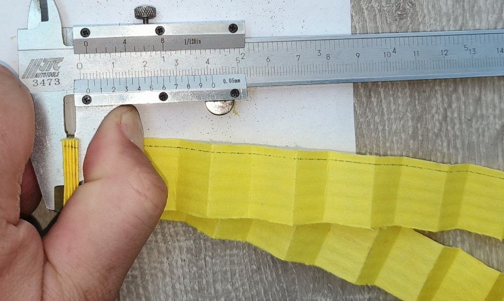

Площадь фильтрации 480 см2, толщина бумаги 0,23 мм, вес 5 грамм, плотность 0,453 г/см3
Эконом модификация фильтра TSN 9.2.7
Видимо решили сделать еще дешевле!!
Надо же как-то заработать

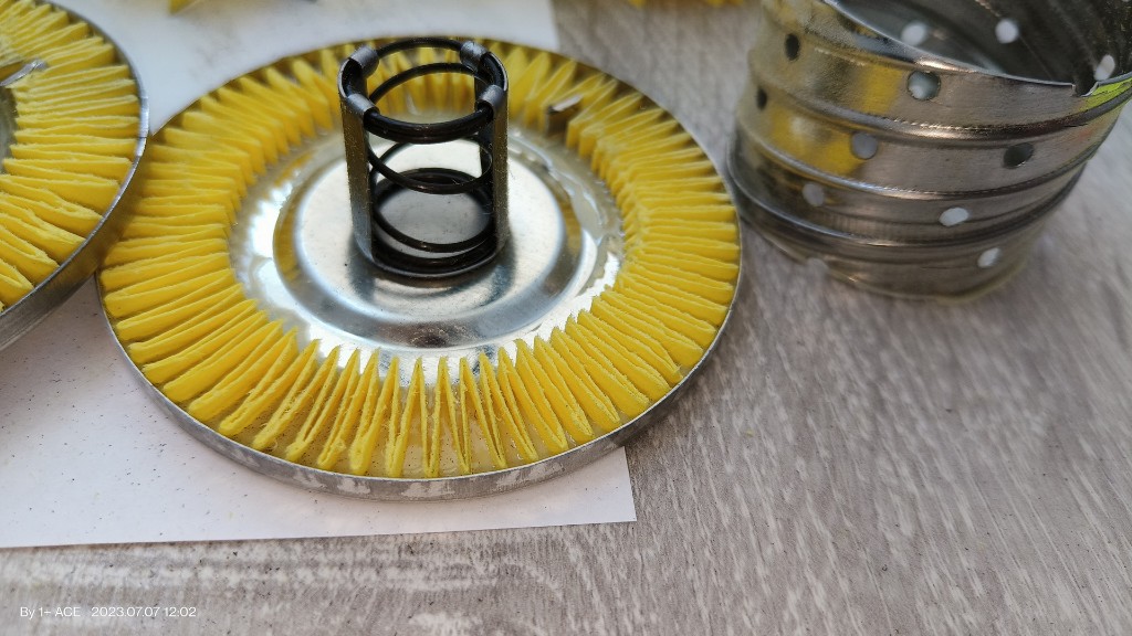

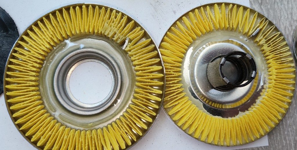

Повыкидывали часть запчастей с фильтра и появился RAIDER

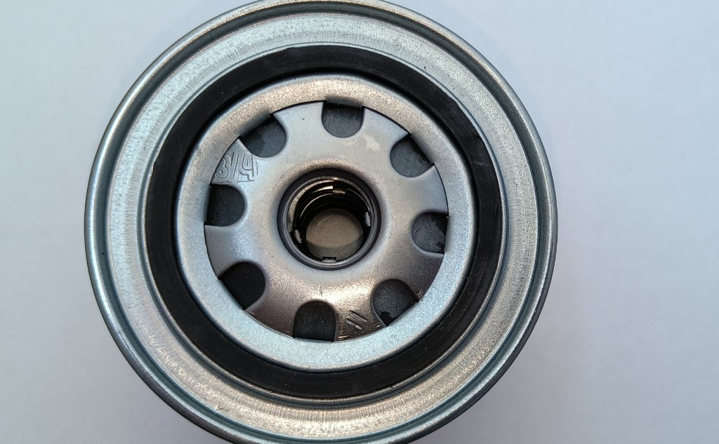

Резьба темная, как черновой метчик.
Хуже не встречал

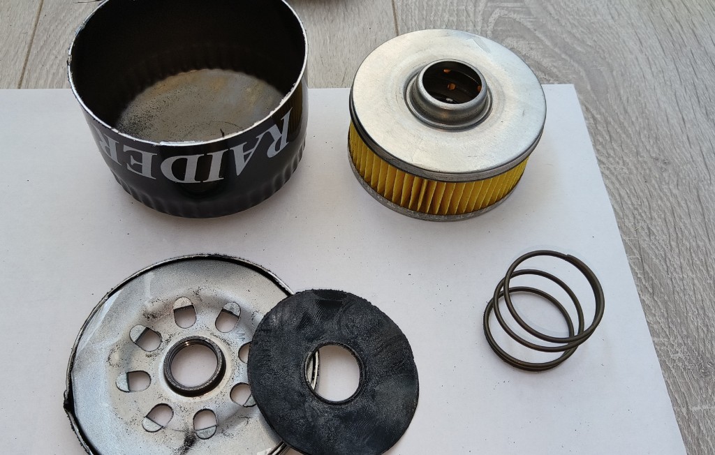

Обратный клапан это просто издевательство над потребителем.
Зачем вы так делаете ?
Фактически выкинули перепускной клапан.
Перепускной конструкции как и в TSN. Но резиновую шайбу выкинули )

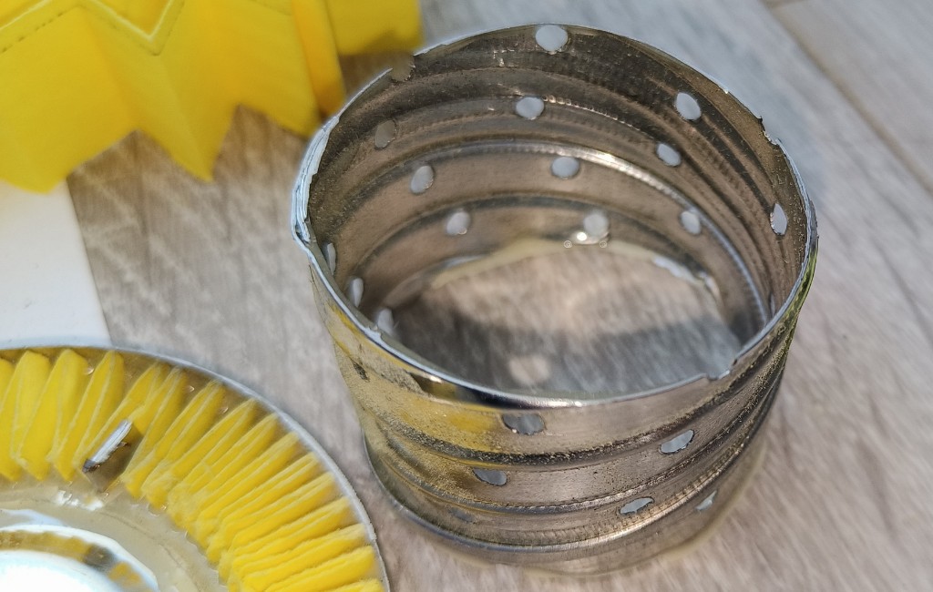

Центральная туба как в TSN
Герметик вообще хрен пойми что, прозрачный клей какой-то.
Бумага гавно.
Описывать не хочу.
ХЛАМ!!
Издевательство над покупателем!
Оценка 1
ХЛАМ и ДНО
