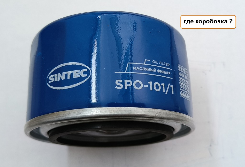

Распил масляного фильтра SINTEC SPO-101/1
Цена 239 руб
Применимость ВАЗ передний привод

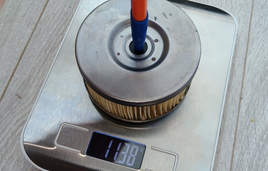

Вес фильтра 344 грамма
Диаметр 94,0 мм
Высота 67,5 мм
Уплотнение 61-69,5 мм
Резьба 3/4"
Усилие открытия перепускного клапана 1,1 кг, диаметр седла 1,25 см, давление срабатывания 0,87 атм

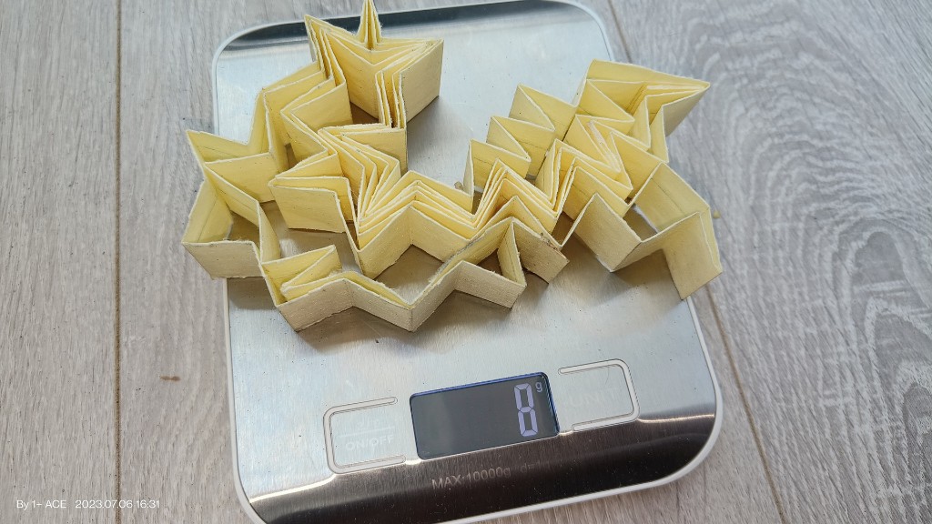

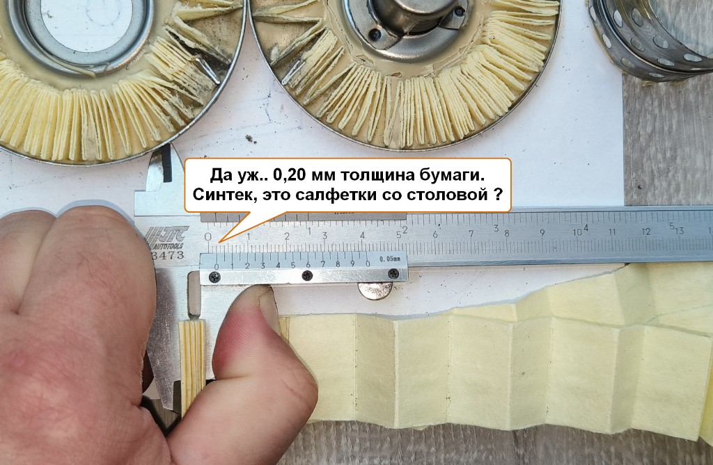

Площадь фильтрации 726 см2, толщина материала 0,20 мм, вес бумаги 8 грамм, плотность 0,550 г/см3

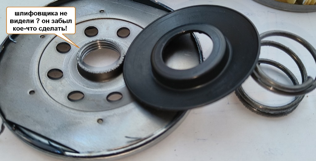

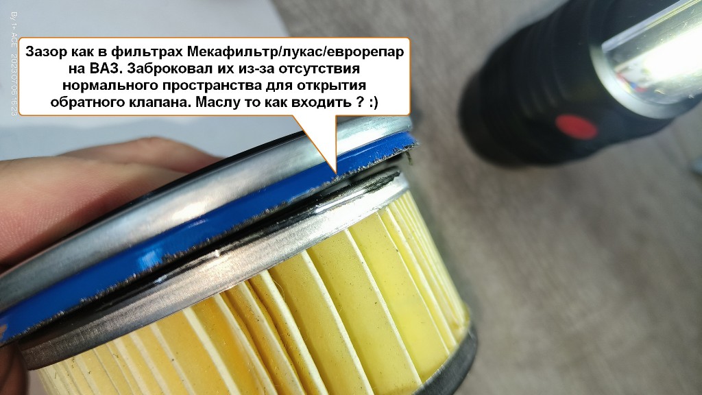

Обратный клапан из недубеющей на морозе резины, назовем материал 100% силикон.
Поджат катушкой в закрытом состоянии. Должно быть герметично.
НО! Пространства для открытия обратного клапана почти нет. Наверное где-то щель 1 мм есть, не более.
Проблема как на фильтрах МекаФильтр/Лукас/Еврорепар.
Ставлю минус сразу за это.

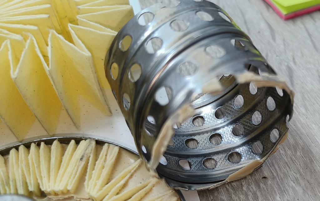

Перепускной клапан из пластика. Ходит в седле с заеданиями, весь его перекосоёживает.
Давление срабатывания ниже нормы в 1,0 атм.
Туба среднего качества. Опасных элементов нет.

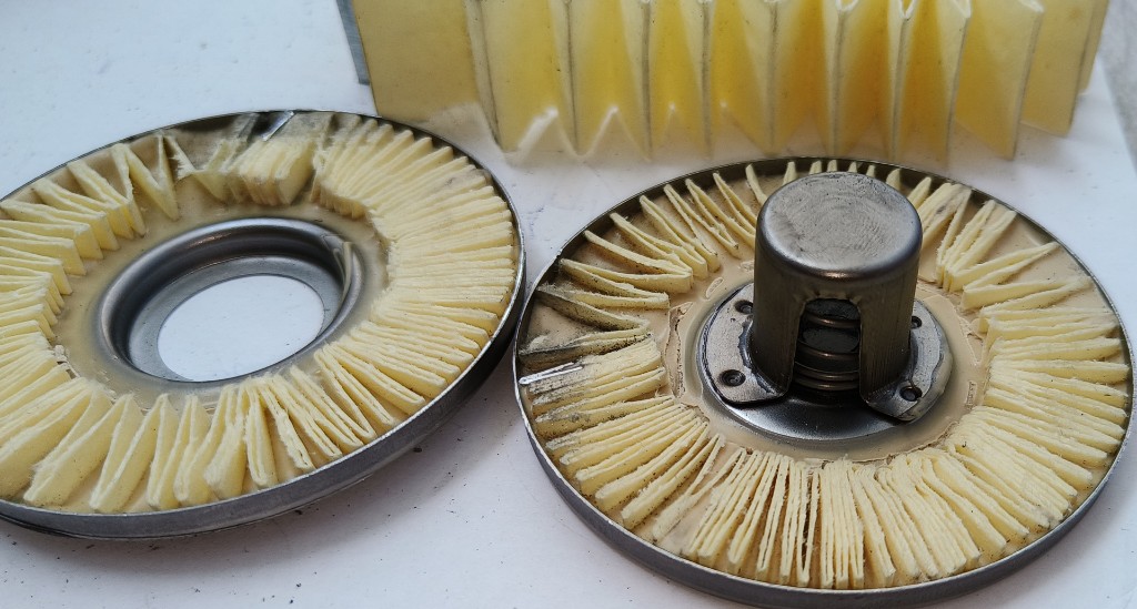

Заливка герметиком очень посредственная. Есть минимальный непроклей.

Бумага гавно. Такой тонкой туалетной бумаги я еще не встречал.
Всего 0,20 мм.
Укладка бумаги ужасная. Где-то густо, где то пусто.
Причем где густо там вообще комок бумаги просто и вся эта площадь фильтрации 726 см2 это просто рассчетный параметр, на деле много меньше.
