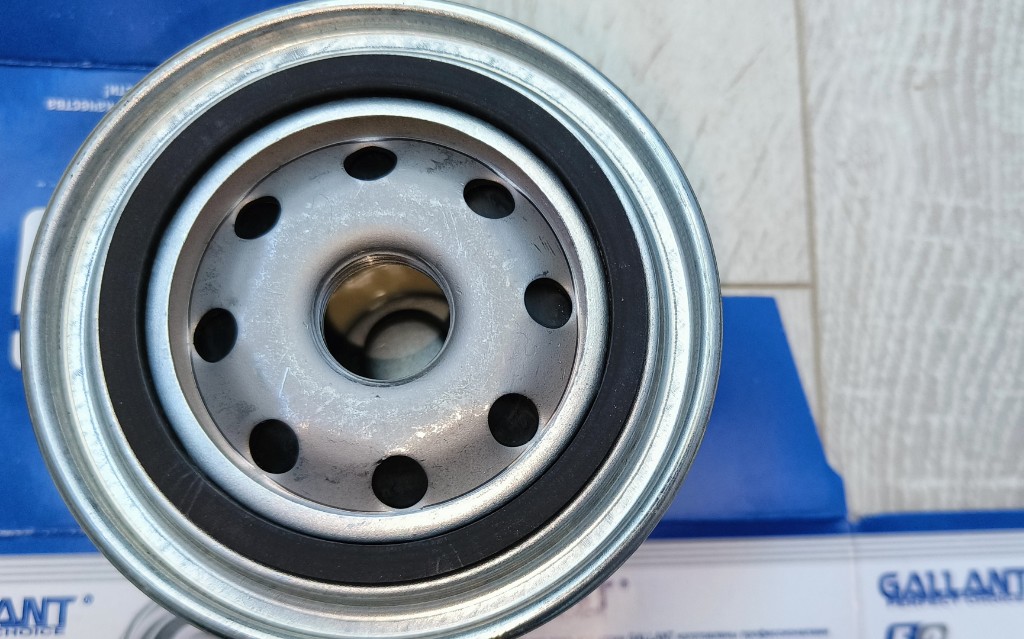

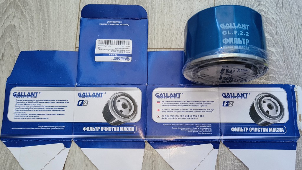

Распил масляного фильтра GALLANT GL.F.2.2
Цена 194 руб
Применимость ВАЗ передний привод

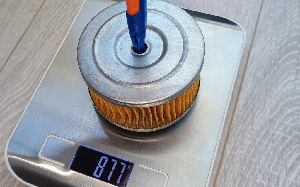

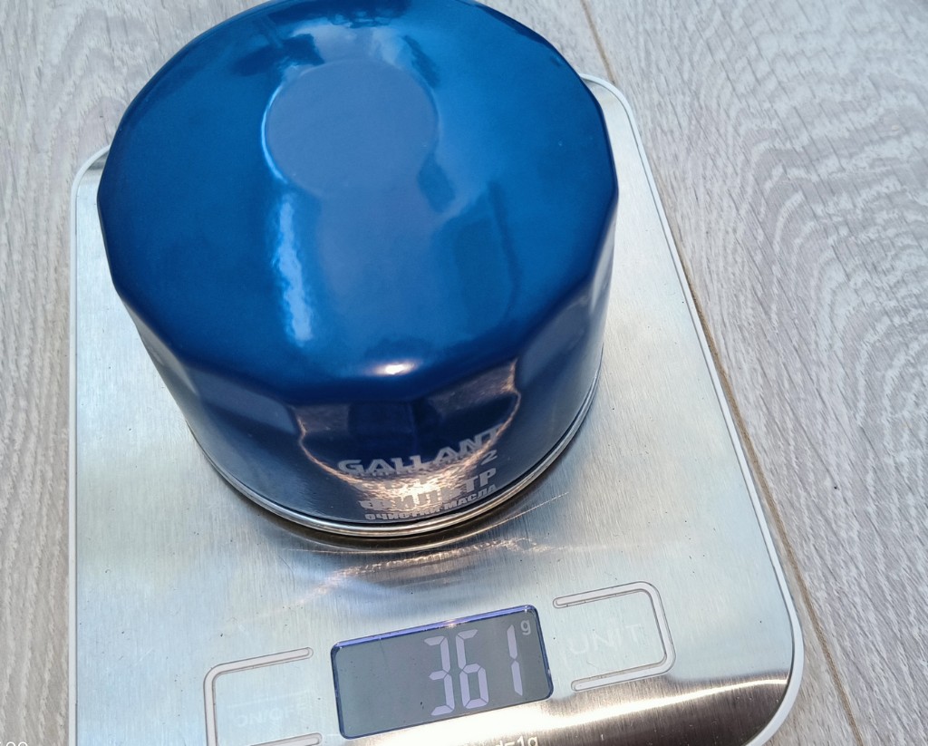

Вес фильтра 361 грамм
Диаметр 93,1 мм
Высота 72 мм
Уплотнение 62-71 мм
Резьба 3/4"

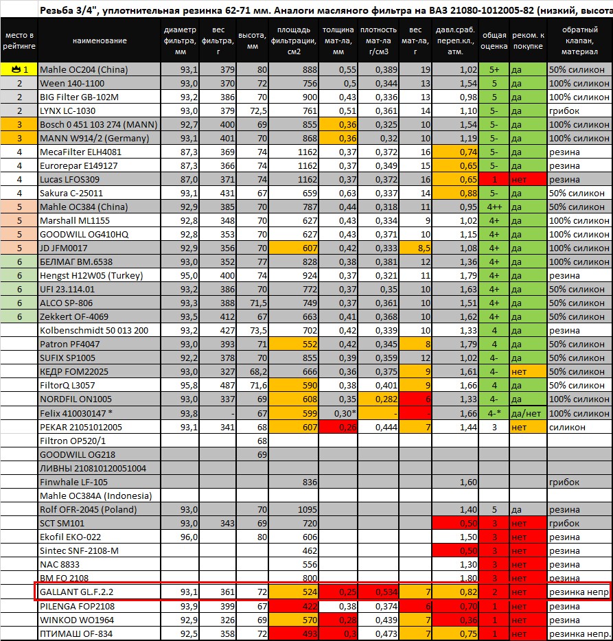

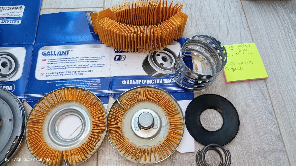

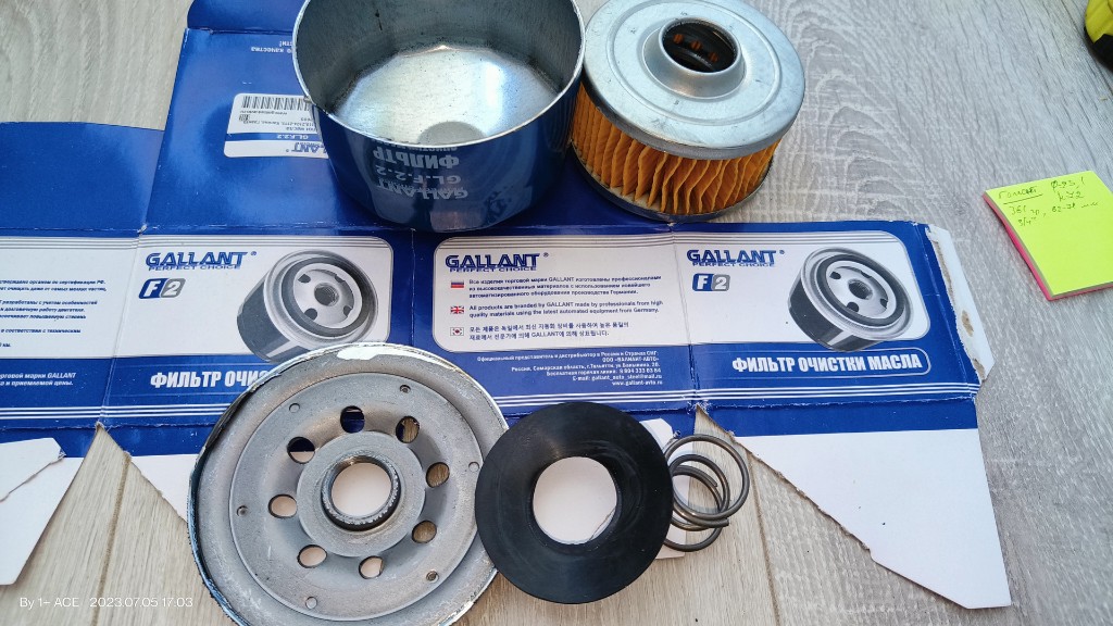

Усилие открытия перепускного клапана 0,85 кг, диаметр седла 1,15 см, давление срабатывания 0,82 атм
Площадь фильтрации 524 см2, толщина бумаги 0,25 мм, вес бумаги 7 грамм, плотность 0,534 г/см3
Еще один крайне интересный фильтр :)
Sufix, Brave, Gallant - все ООО в Самарской области почему-то :)

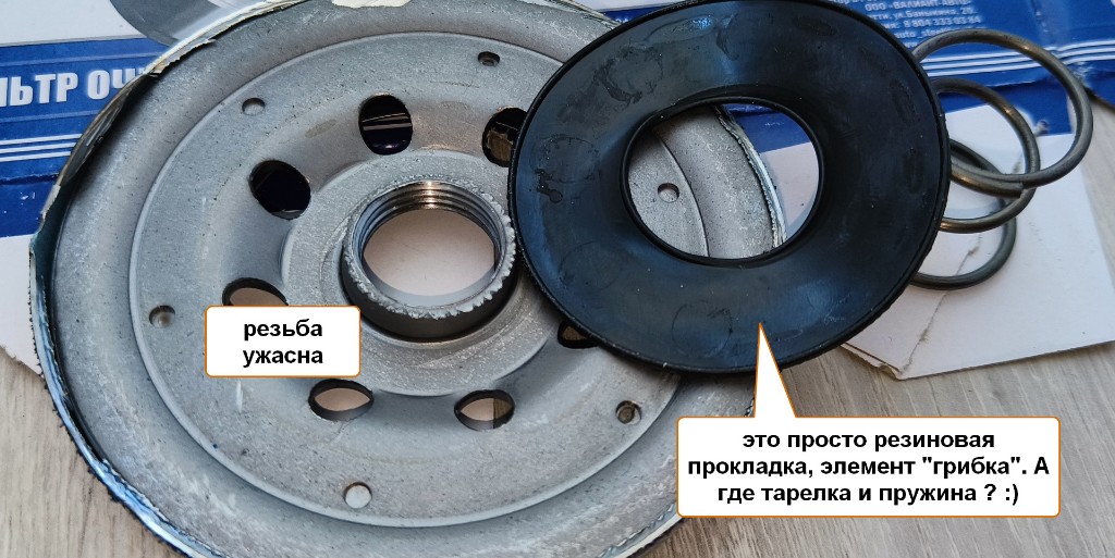

Резьба ужасная.

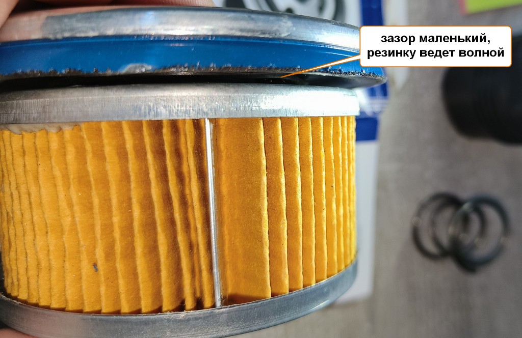

Обратный клапан просто тонкую резину бросили. Элемент от "грибка" только без тарелки и пружины.

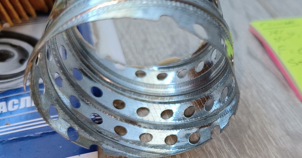

Зазор маленький для открытия обратного клапана.
Герметичности нет

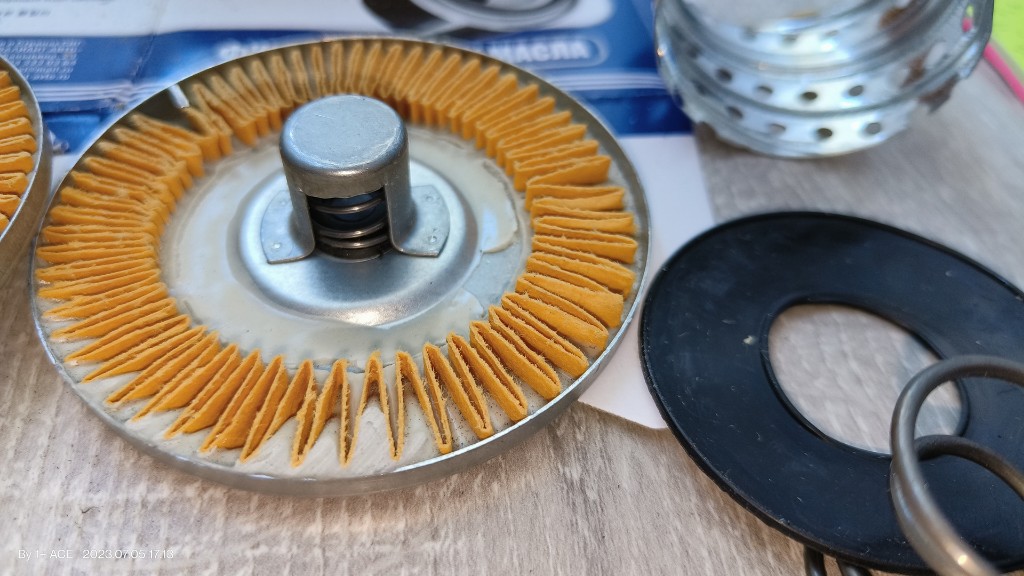

Перепускной из пластика, давление ниже минимального в 1,0 атм
Бумага дешман в 0,25 мм
Заливка герметиком почти непроклей
Туба норм
Извиняюсь за краткое описание, но это Г даже не охота описывать.
Думаю по фото и видео все видно.

Общая оценка 2 балла
Обходить стороной.
