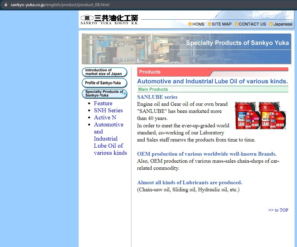

Цена нормальная т.к. это скорее всего остатки старых партий. Дешевым он никогда не был.AlekseyBMW писал(а): ↑09 июн 2023, 15:42 Так же узнал новое для себя масло Profix. Цена нормальная. Часто его подделывают?
Никому не нужно его подделывать, потому что неизвестно и не популярно.Бренд японскоготорговодо дома Мейджи Сангё, есть у офпреда Ивана свой блог на д2 и ютубканал. Моторное масло делается на заводе СанкиоЮка. Этот же завод под своим брендом производит Sanlube и другие контрактные бренды для заказчиков.
Seiken масло. Общая
Иван писал что после локаута и короны спрос в СНГ появился не успевают отгружать. Но как я понял в РФ они Профикс не хоят развивать, потмоу что запустили в производство масло под более Известным истинно японским брендом Seiken, уже в продаже есть. Анализы, заводские паспорта, декларации есть. Никто ничего не скрывает и не косит ни под кого - это японский продукт. По анализам вроде бы чуть отлиия есть, мне Профикс больше нравится. И не читай ересь админа у него неадекватное и предвзятое отношение к Профикс.
