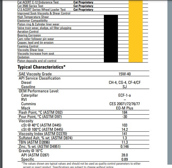

Всем привет, а/м Даф 105 17 года выпуска, объем масла 38л. всю дорогу лил оригинал xtreme daf 10w40 ld, интервал замены 40-60 тыс, сейчас сложилась ситуация что нужно менять масло а его временно нет. Есть CAT duo 15w40, вопрос, если 1 раз его залить будут ли последствия для ДВС?

Просто cat duo покупать не надо, оно есть. Можно ли его лить -вот вопрос

Cat DEO
Масло как масло, можно и нужно лить. Зольность 1,3 чуть больше ЭКОнормы, но по тракторным меркам низкая, не много, не для современной экологии но полагаю вас это не беспокоит тем более авто старое. Пойдет норм. Главное что бы не подделка!
Встречный вопрос - его нельзя лить, по вашему?

Так вот я и хотел узнать можно ли тракторное минералку лить в грузовик. И как оно себя поведет с остатками дафовской полусинтетика. Дафовское меняю раз в 40-60 тыс. А это быстрее может сработается?

CAT duo 15w40 можно да залить разок или даже на разок ) зольность там конечно избыточная малость

Gubkin, catовское есть, покупать не нужно) как думаете с остатками дафовского как будет взаимодействовать? И какой интервал замены с ним? По золе я думаю не критично, вся экология вырезана

Медвежака писал(а): 09 июн 2023, 19:39 с остатками дафовского как будет взаимодействовать?
все масла смешиваются, нельзя только ПАГ от холодильника мешать с моторкой ))
Медвежака писал(а): 09 июн 2023, 19:39 И какой интервал замены с ним?
Такой же или более
