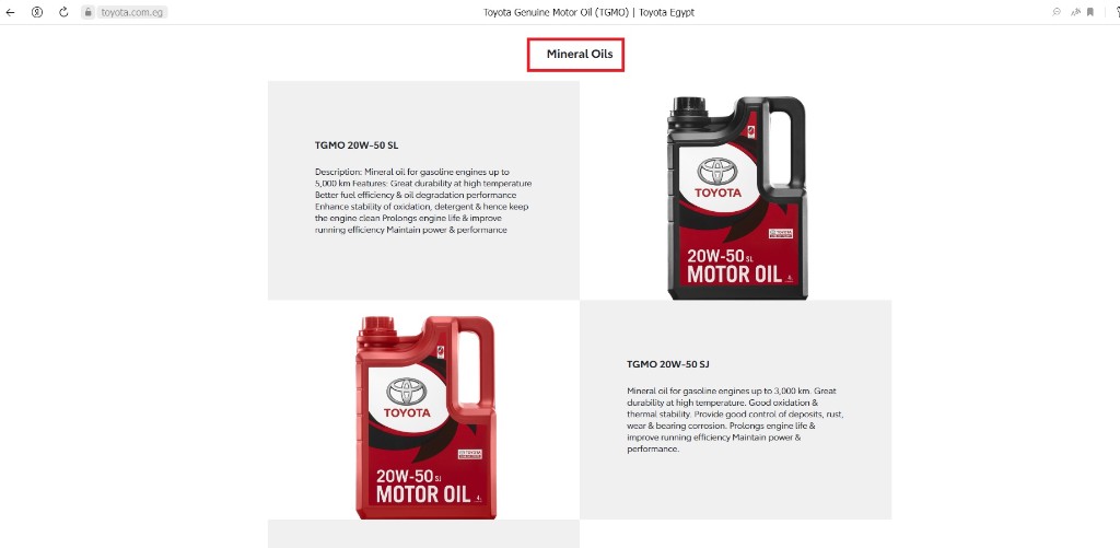

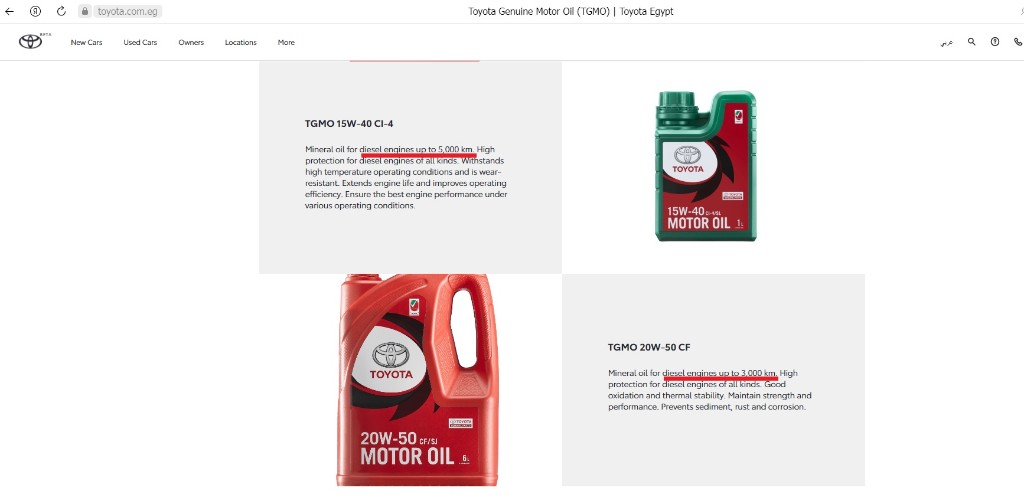

Есть ли разница в интервале замены минерального и синтетического моторного масла? Могут ли автопроизводители рекомендовать разный пробег на разных маслах? Думаю многим будет интересен ответ на это вопрос.

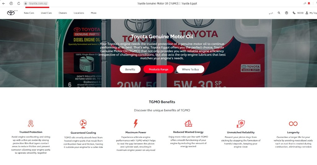

Обратимся к Тойоте. Вот, к примеру, как обстоят дела с рекомендациями по замене масла у дилера в Египте.
Как видим, разница в интервале замены есть. На синтетических маслах, предлагается ездить больше в два - три раза. Минеральные моторные масла, ограничены по пробегу и времени эксплуатации. Кстати, это так же снимает вопрос о том, рекомендуют ли автопроизводители использовать минеральные масла или все поголовно уже на синтетику перешли.

Good54 писал(а): 06 июн 2023, 06:03 Вот, к примеру, как обстоят дела с рекомендациями по замене масла у дилера в Египте.
Минеральное, для получения той же маржинальности, нужно продать ТРИЖДЫ. Вот это все, что следует из этого "египетского расследования". Ничего больше. Кстати, а почему не Гаити, например? Или Сомали?
Good54 писал(а): 06 июн 2023, 06:03 Минеральные моторные масла, ограничены по пробегу и времени эксплуатации.
А синтетические нет? Что следует из этой фразы? Что у вас было по русскому языку в школе и о чем вы писали выпускное сочинение?
Good54 писал(а): 06 июн 2023, 06:03 Кстати, это так же снимает вопрос о том, рекомендуют ли автопроизводители использовать минеральные масла или все поголовно уже на синтетику перешли.
Перечислите допустимое применение минеральных масел в ЕС за последние 20 лет. С примерами.

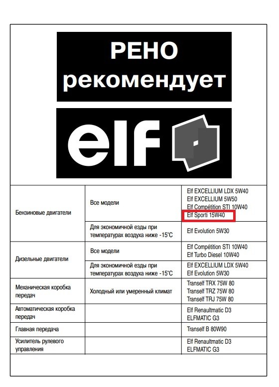

Сообщение Good54 »
bmwserv_ICE писал(а): 06 июн 2023, 12:14 Перечислите допустимое применение минеральных масел в ЕС за последние 20 лет. С примерами.

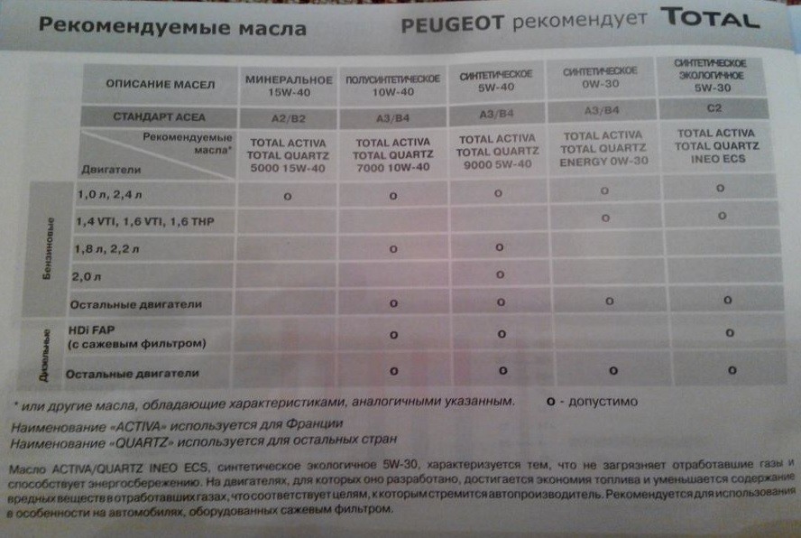

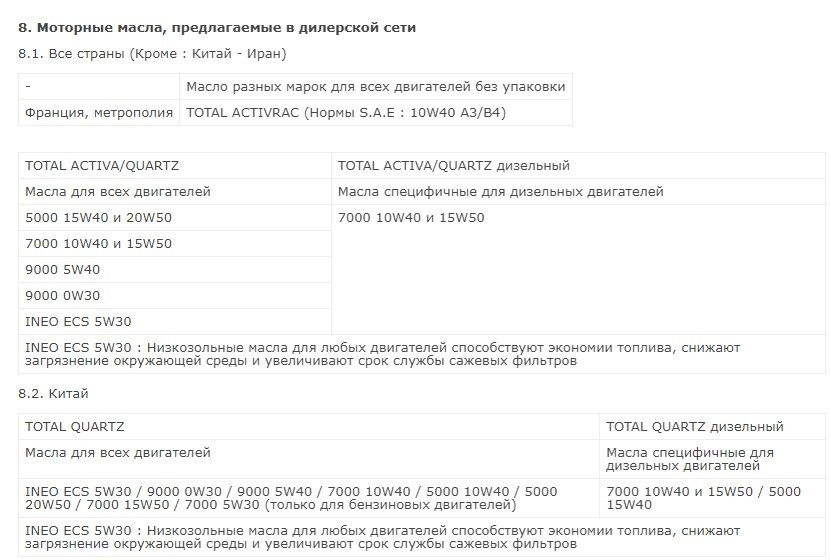

PSA 2011 год.

Good54 писал(а): 07 июн 2023, 05:40PSA 2011 год.
ГудГПТ, ты сейчас-таки доказал, что минералка = синтетике. А теперь посмотри на название темы. Попробуй выполнить тестовое задание еще раз. На вчерашнем ученом совете я воздержался, в то время как Гусь голосовал за продолжение проекта... Он тебя и спас. Поблагодари Создателей и продолжай пробовать.
