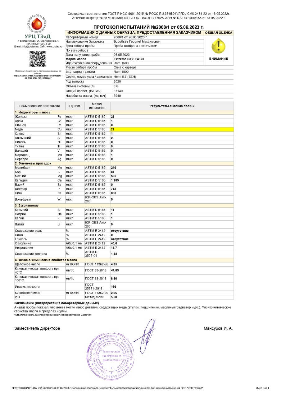

Extreme 0/5w-20 GTZ(PAO-AN-POE) отработка из двигателя Ram 1500 5940 км
Масло: Extreme GTZ 0w-20(PAO+AN+POE)
Автомобиль: RAM 1500(DT 5 gen), 2020 г, АКПП
Двигатель: 5.7 , 396 л.с.
Наличие чип-тюнинга: нет
Общий пробег на одометре на момент слива масла: 37140 км
Пробег на масле: 5940 км
Моточасы: 110 м\ч
Израсходованное топливо: примерно 900 литров
Объем заливаемого масла: 6.6 л
Доливки масла: нет
Срок эксплуатации: 2 месяца
Период эксплуатации: 21.01.2023 - 19.03.2023
Регион эксплуатации: Москва - Северный Кавказ - Москва
Автозапуск: нет
Предпусковые подогревы: нет
Топливо: Газпромнефть, лукойл, роснефть, газпром.
Режимы: 15% город , 85% трасса.
Фильтр масляный: ACDelco PF48
Фильтр воздушный: Luberfiner
Что было до этого масла: Extreme GTZ 0W-20(PAO+AN+POE)
Топливные присадки: нет
Моточасы: 110 м\ч
Доливки масла: нет
Автозапуск: нет

да меди многовато конечно для трассы 85%
надо знать как она стругается на других таких же аналогичных движках
сколько анализ кстати такой стоит ?

Я думаю это теплообменник столько показывает меди, а как на самом деле не знаю. Да и железа не мало настругало, возможно из-за отключения цилиндров , там своеобразная система MDS. Аналогичных моторов с анализами не встречал, тоже интересно. Щас сдам на анализ Extreme 5w-30 GTJ правда проехал на нем 4 000 и 105мч, но я перед дальними поездками всегда меняю на свежее. Щас попробую залить Extreme VRL 5w-30 LJ.

хорошая идея, всегда люблю давать советы на увеличение вязкости если есть сомнения по износу )

Рабочая температура масла в двигателе 103-108 градусов , на обгонах самое большое было 121 градус поднималась. Я хочу попробовать теплообменник заменить на радиатор, если найду переходник. Может тут тоже кроется износ.

Пробую разные вязкости, щас gf-6 пробую что и должно литься в этот мотор, если износ будет такой же , попробую ACEA C3, а там посмотрим может и полнозольник залью гляну как будет работать)
5-30 или 10-30 SP А5/В5 думаю можно было бы попробовать
например лук юниверсал 5-30 SL внутри которого нынче рифул SP

Почему я приверженец погуще, потому что я бывает таскаю прицеп 2900 кг, еду на повышенных оборотах, там температура держится в районе 114-118.А 0w-20 я заливаю зимой и в основном без прицепа езжу. Все попробуем и лукойл и zic, extreme, novus. А там будем смотреть что этому мотору вообще нужно.

Нашел один анализ с Америки, 55 000 проехала машина меди 28. Видимо правда с теплообменника. Будем смотреть другие анализы как будет.
