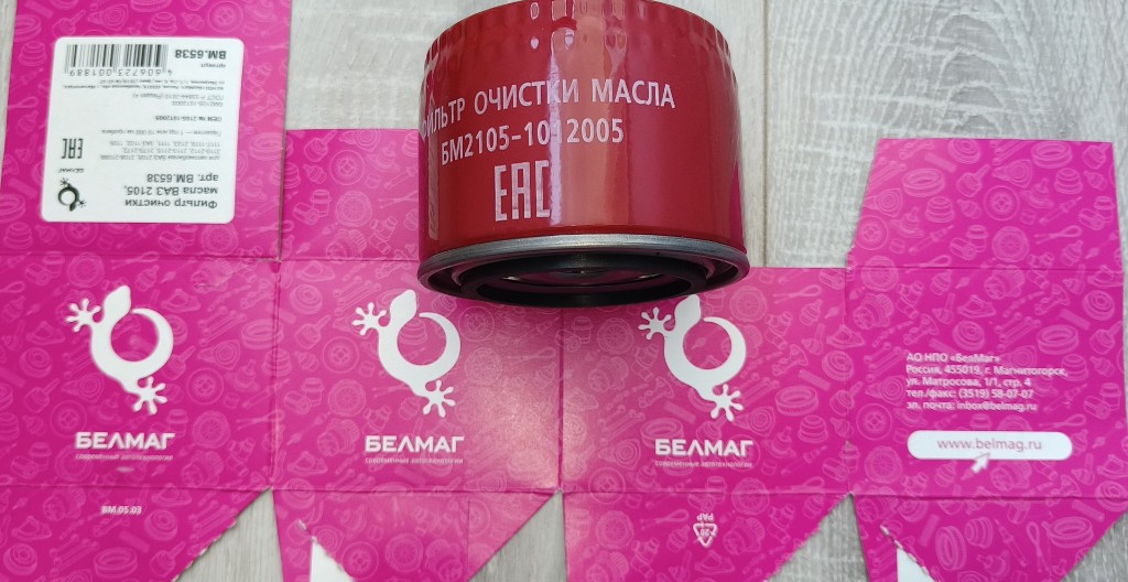

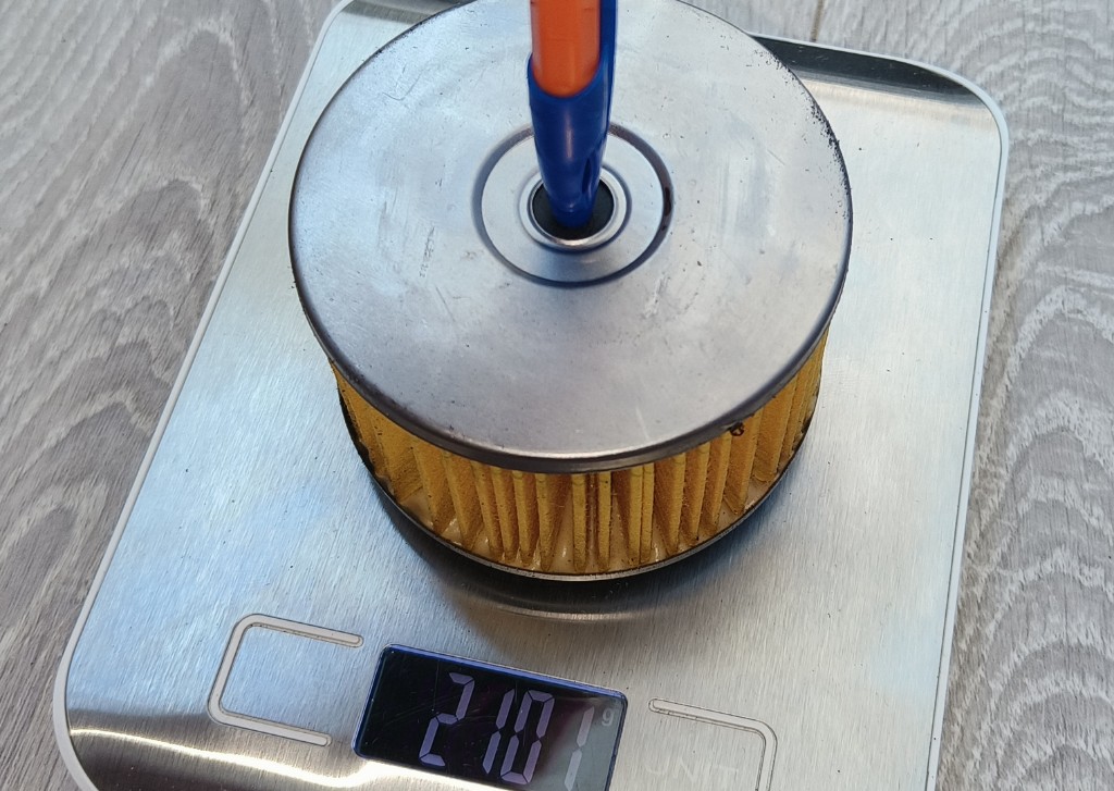

Распил масляного фильтра БЕЛМАГ BM.6538
Цена 249 руб
Применимость ВАЗ 2105, 2108, 2110, 2170-2172 и др.
Замена оригинала 2105-1012005
Фото без пережатия https://disk.yandex.ru/d/NOpiKcl6Fceqvw
Диаметр 93,0 мм
Высота 77 мм
Резьба 3/4"
Уплотнение 61-69 мм

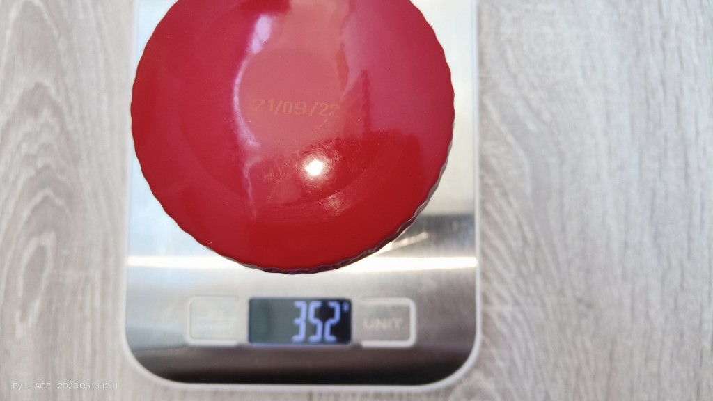

Вес 352 грамма

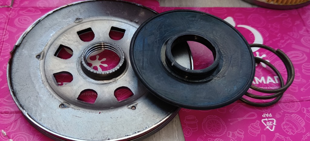

Усилие открытия перепускного клапана 2,1 кг, диаметр седла 1,4 см, давление срабатывания 1,36 атм

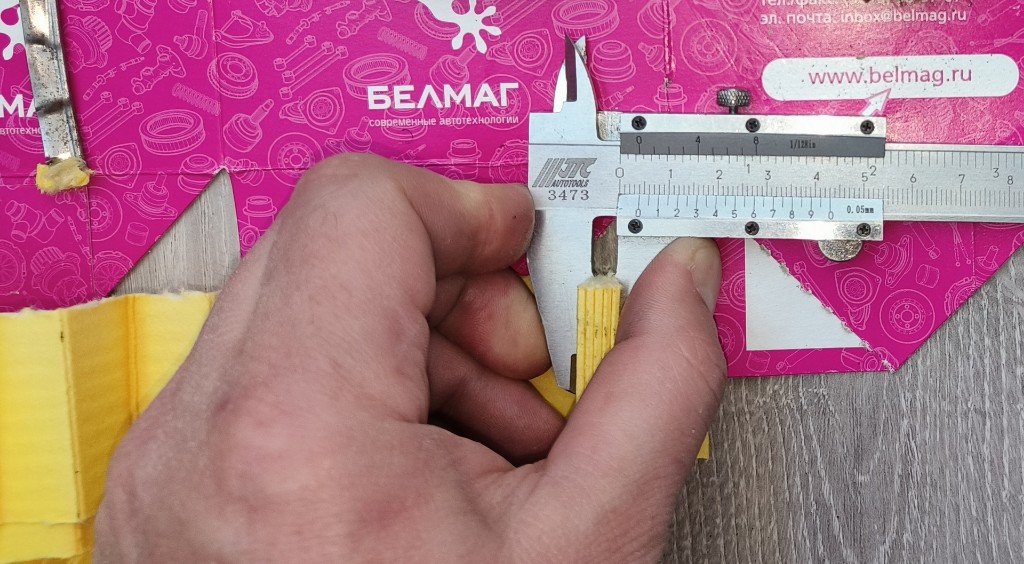

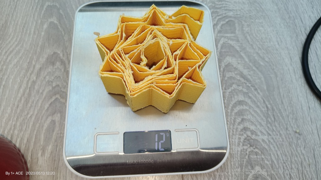

Площадь фильтрации 828 см2, толщина бумаги 0,38 мм, вес бумаги 12 грамм, плотность 0,381 г/см3

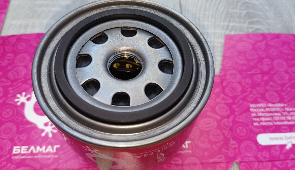

Резьба накатана очень качественно, профиль очень чистый.
Торец резьбы да не обработан, есть заусенцы. До мекафильтров и фильтронов пока далеко.

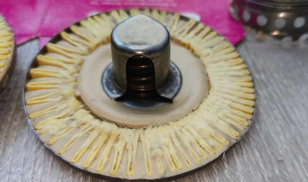

Обратный клапан из 100% силикона, в -20С не дубеет.
Напомню, что 100% это НЕ прям силикон, это для понимания как материал ведет себя. Конечно там куча разных смесей может быть.
Клапан поджат катушкой с преднатягом порядка 2 мм. Есть большое пространство для открытия клапана. На вид все герметично и грамотно!

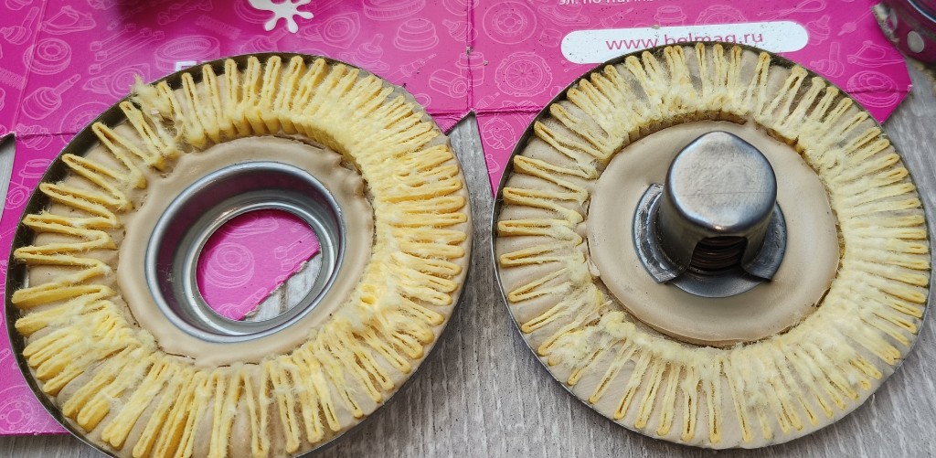

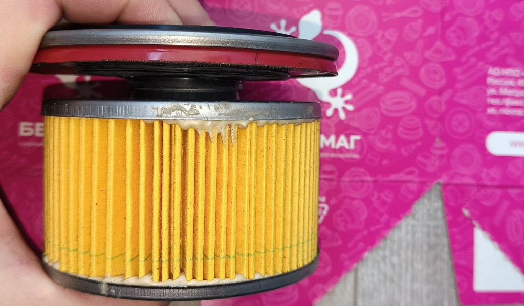

Заливка герметиком посредственная. Чуть переборщили с герметиком. Но зато о непроклее тут и речи нет. Очень толстый слой.
Настройте пож-та оборудование чтоб ну минус 10-20% герметика подавать
Капли на фото заметные, но они как бы отлично связаны с основанием, не отдельные элементы или подтеки которые могут отвалиться.
Перепускной клапан из резины, отлично работает и отличное давление перепуска в 1,36 атм! Вау, наши смогли сделать узел грамотно!

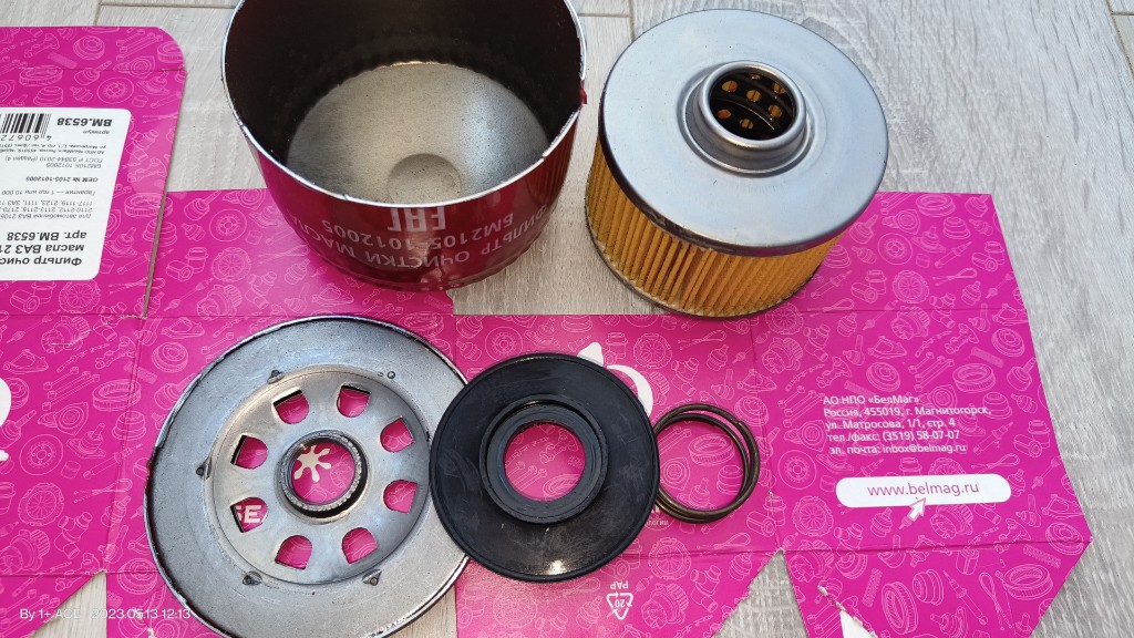

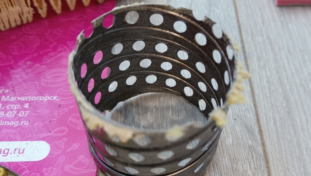

Туба средняя по качеству. Опасных элементов и заусенцев нет. Но на вид конечно не самая эстетичная
Зато есть доп.мехпрокатка снаружки и внтури ленты.
Бумага понравилась, средняя по толщине в 0,38 мм (что поверьте отлично для отечественного производителя, не такое дерьмо как в Пекаре или Невском фильтре)
Складки глубокие, площадь фильтрации поэтому отличная. Можно было бы сделать складки более частыми ? ну наверное да, место похволяет. Но и так как есть - очень хорошо.
Блин, мне этот фильтр понравился, я сам удивлен!
Он отлично будет выполнять свою основную функцию это раз, у него нет экономии на клапанах и материалах - это два!
У MANN W914/2 (я еще не пилил, но по другим распилам) площадь 880 см2, а тут 828 см2!
Да это фильтр уровня LYNX LC-1030 с оценкой "5-" !
Но все таки чуть чуть хуже по толщине и весу бумаги.
Да Белмаг даже лучше турецкого FiltorQ L3057 !
Общая оценка 4+
Рекомендован к покупке!
Прям рад за этого производителя! Хочется исследовать их продукции побольше!
