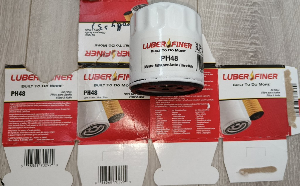

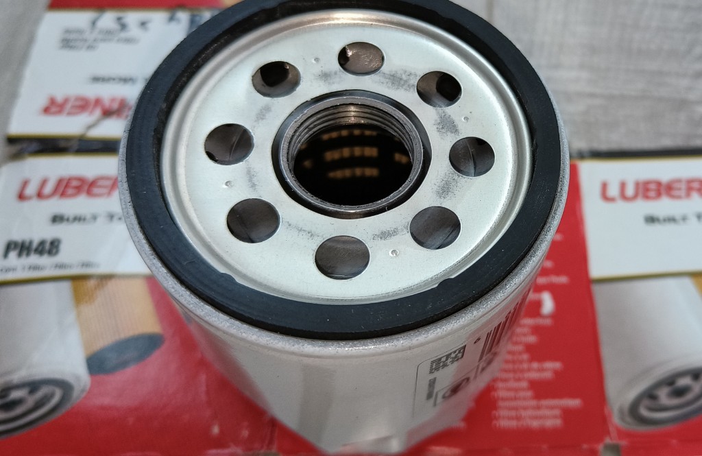

Распил масляного фильтра LuberFiner PH48
Фото без пережатия https://disk.yandex.ru/d/4JzLq7VbQgaHrA
Вес 190 грамм
Диаметр 74,1 мм
Высота 81 мм
Уплотнение 62-71 мм
Резьба М22х1.5

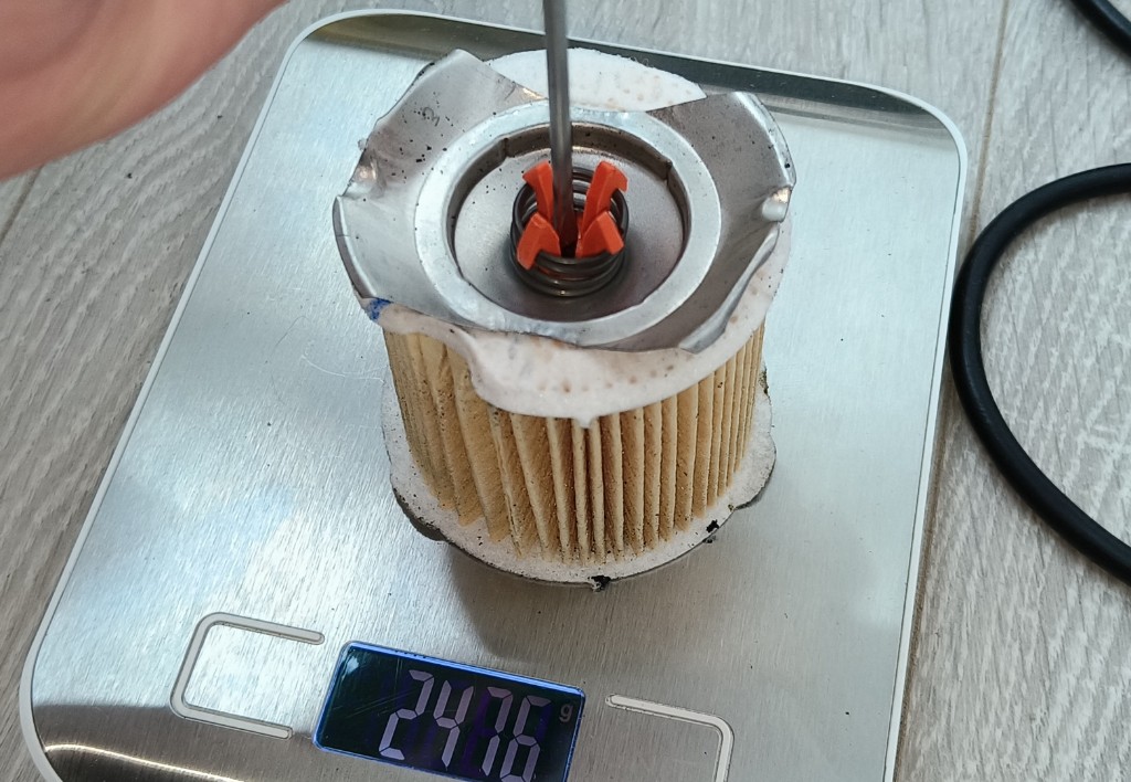

Усилие открытия перепускного клапана 2,4 кг, диаметр седла 1,5 см, давление срабатывания 1,36 атм

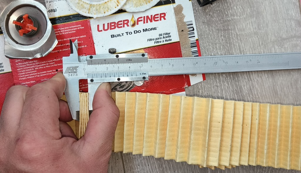

Площадь фильтрации 603 см2, вес бумаги 14 грамм, толщина 0,64 мм, плотность 0,363 г/см3

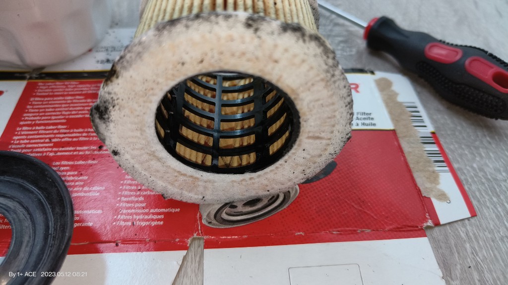

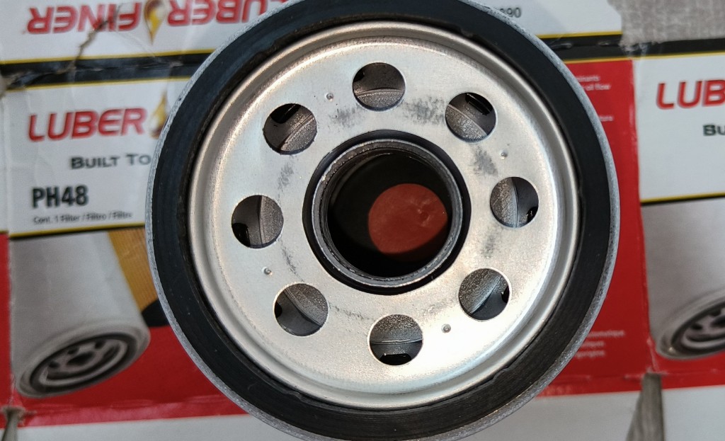

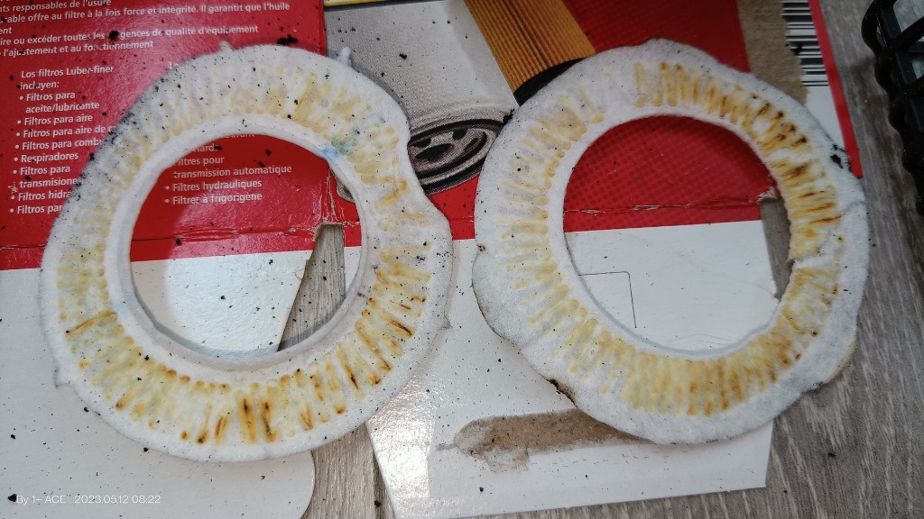

Резьба выполнена отлично.

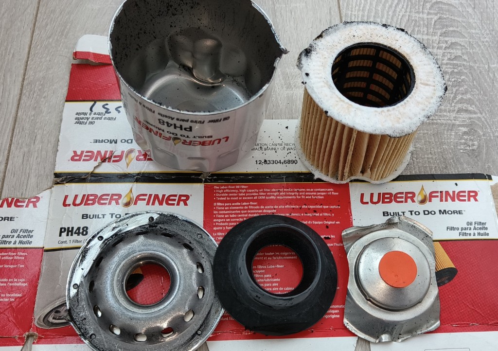

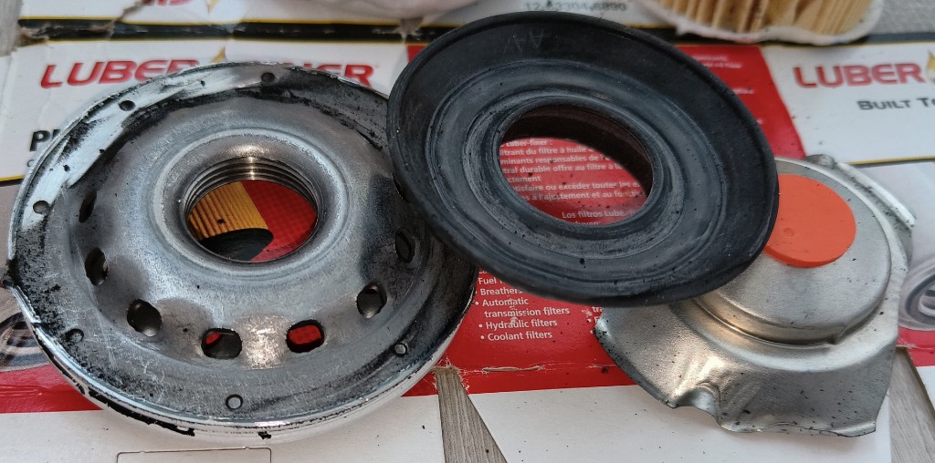

Тут получается, что основание перевернуто относительно привычных нам фильтров и заусенцы что мы видим внутри фильтра тут должны быть снаружи, но их нет - удалены )
Обратный клапан из недубеющей на морозе резины, в -20С как силикон, но тактильно не как силикон
Клапан поджат катушкой в закрытом состоянии, на вид все герметично
Есть пространство для открытия клапана
На кривую катушку не обращаем внимания - такой фильтра пришел после удара
Перепускной клапан из пластика, конструкция очень простая.
Давление перепуска в норме

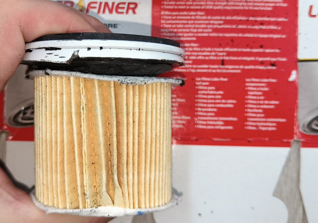

Проклейка герметиком тут немного другой смысл имеет, не как обычно

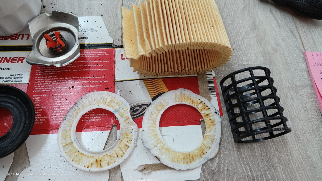

Тут скорее к очень ровно обрезанным торцам бумаги приклеены фетровые колечки.
Отрывается очень сложно. Непроклея нет.
Конструкция что-то среднее между классикой и причудливыми вариантами Фильтрон, когда торцы складок бумаги просто склеены между собой. Тут типо гибрид и мне такая конструкция понравилась в отличие от фильтрона.
Туба пластиковая, всякие заусенцы опасные тут не применимы. Все хорошо.
Бумага просто настоящий картон, очень толстый, плотный.
На видео покажу как он рвется.
С одной стороны как бы видим удешевление всего, всякие пластики и фетры.
А с другой отличная бумага, обратный клапан, перепускной и его настройка
Фильтр будет работать так как задумано и фильтировать просто отлично.
Да площадь фильтрации не рекордная, складки не глубокие.
Поэтому поставлю просто 5, а не 5+. Хотелось бы конечно 1000 см2 для такого типоразмера.
