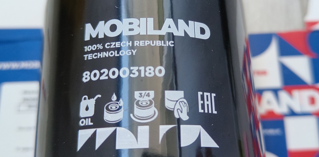

Распил масляного фильтра MOBILAND 802003180
Цена 207 руб

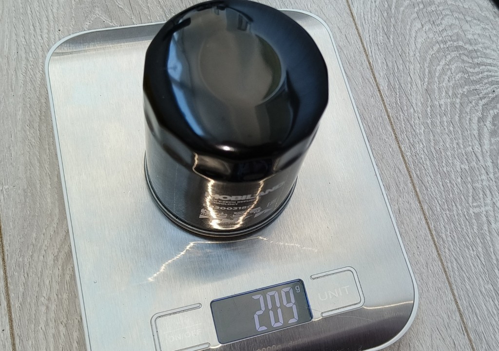

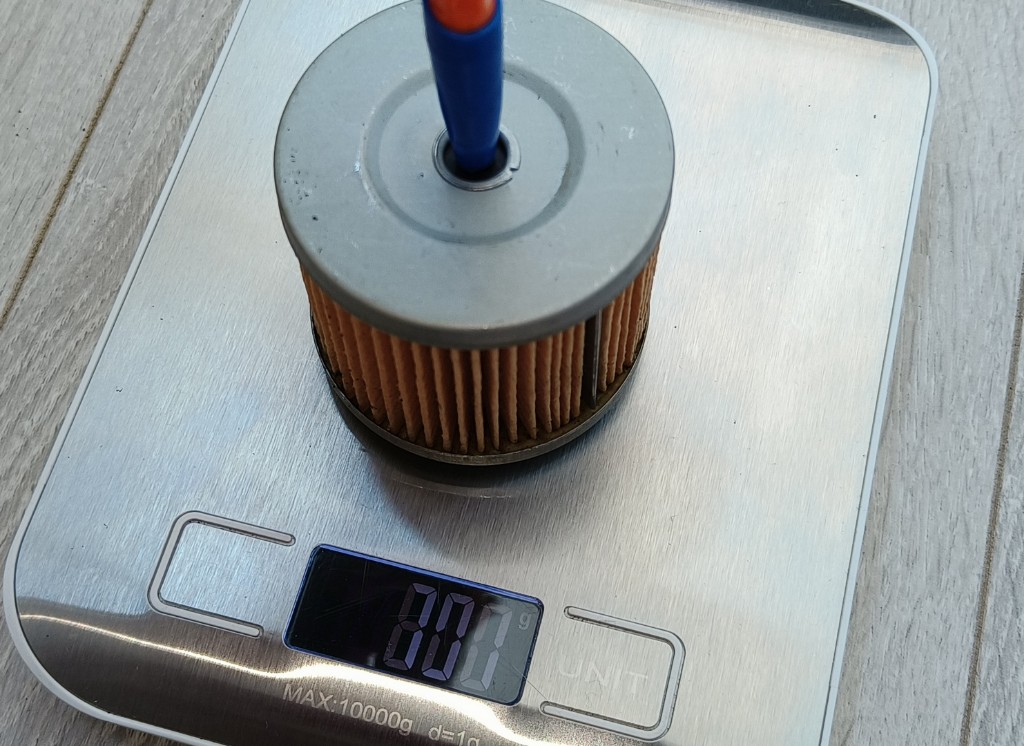

Вес фильтра 209 грамм

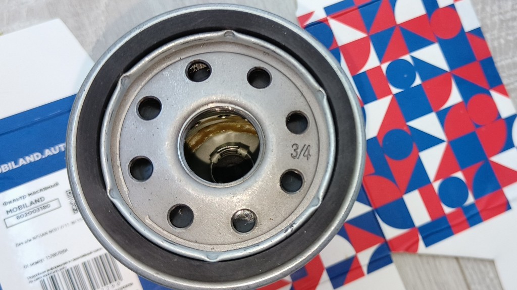

Резьба 3/4"

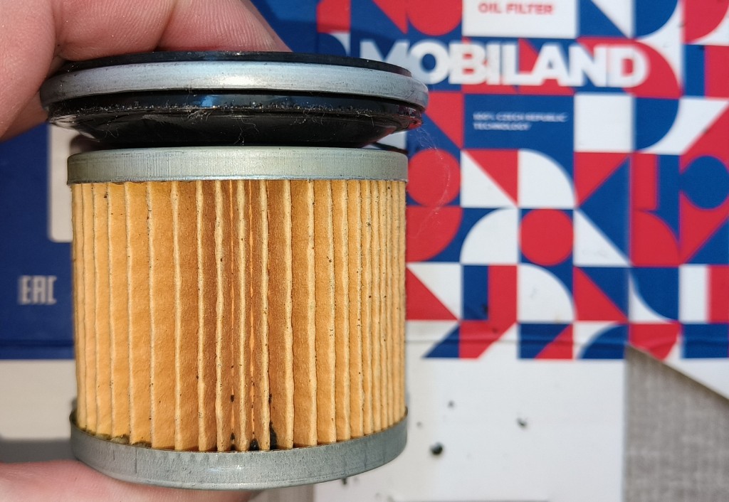

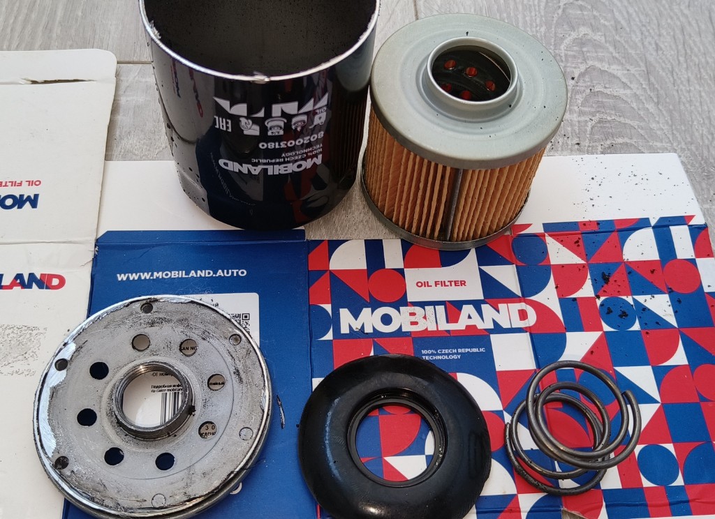

Усилие открытия перепускного клапана 0,8 кг, диаметр седла 1,0 см, давление срабатывания 1,02 атм

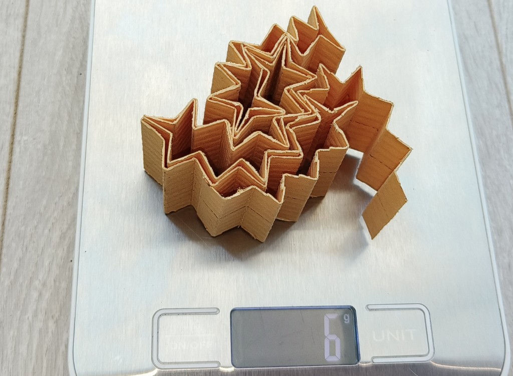

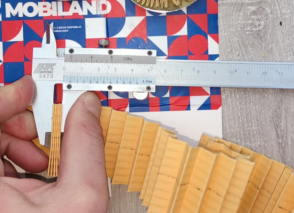

Площадь фильтрации 418 см2, толщина бумаги 0,38 мм, вес бумаги 6 грамм, плотность 0,378 г/см3
Резьба накатана хорошо, торец резьбы зашлифован.

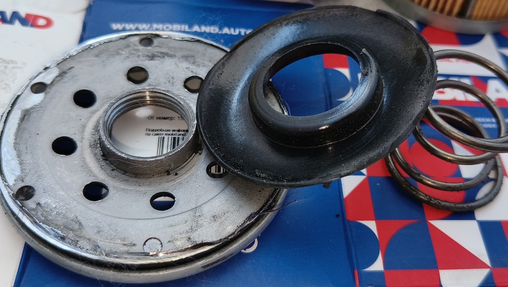

Обратный клапан из 100% силикона черного цвета, в -20С эластичен.
Немного поджат катушкой в закрытом состоянии.
Но кромка клапана как раз ложится на точечную сварку основания. Покажу в видео.
С герметичностью есть вопросы.
Есть достаточное расстояние для открытия клапана.
Перепускной клапан из пластика, давление срабатывания на грани в 1,0 атм.

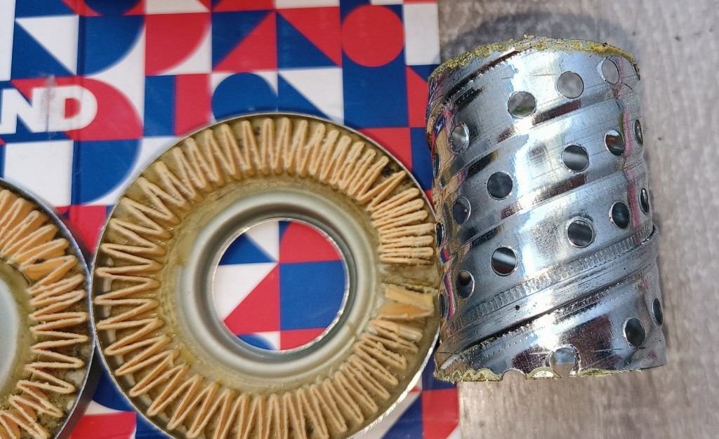

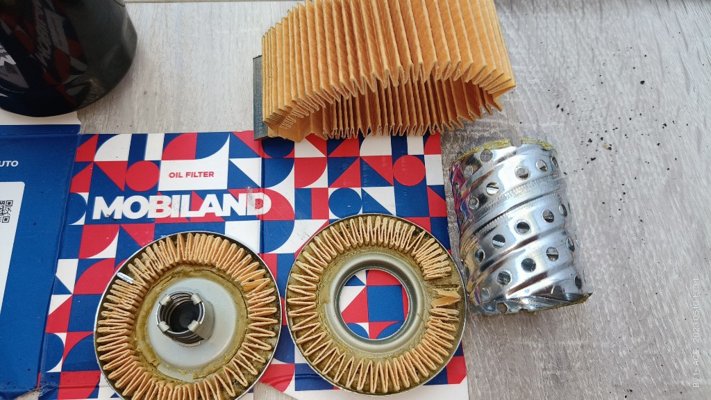

Седло от штампа видно дало трещину. Такие себе чешские технологии
Центральная туба нормального качества, видно что дешевый штамп.

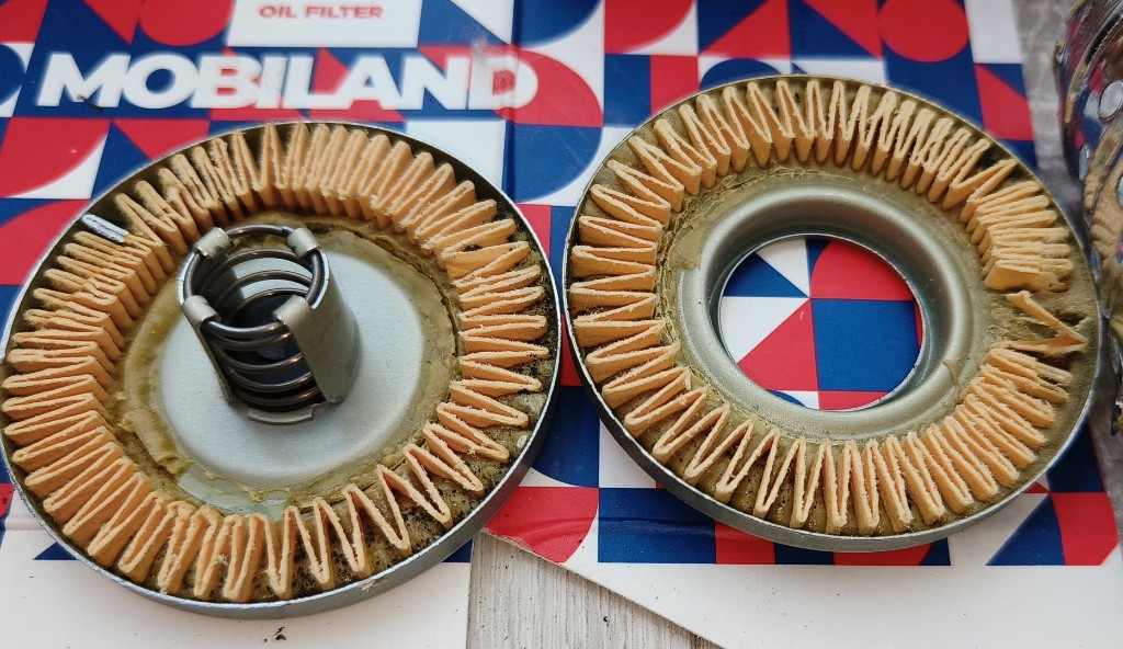

Складки бумаги редкие, неглубокие - осюда и площадь фильтрации всего 418 см2 что такого размера фильтра достижение очень посредственное.
Заливка герметиком на грани добра и зла так же. Есть места почти нерпоклей. Но в данном эксземпляре до этого не дошло.
Бумага нормального качества средней толщины, присутствует плиссировка.
Фильтр вроде нормальный, но качество даже на 4 балла не дотягивает по моему субьективному мнению.
Хотя фильтровать он будет. Явных косяков нет.
Общая оценка 4-
Лучше поискать что-то другое.
