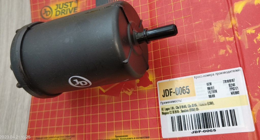

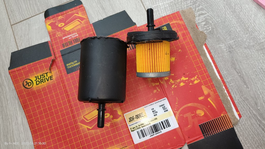

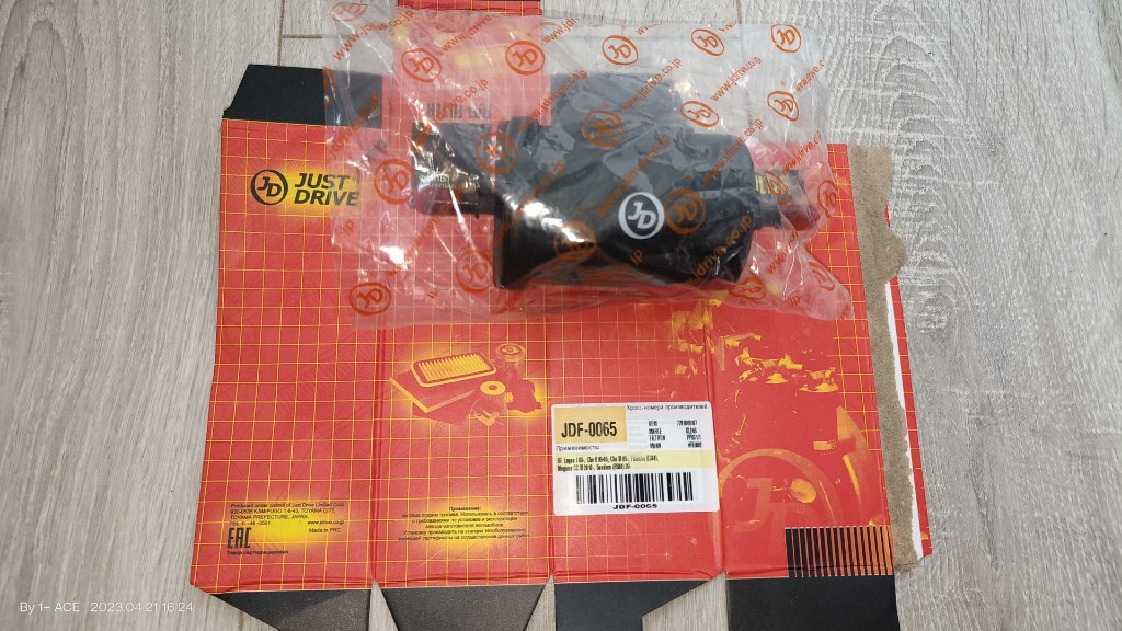

Распил топливного фильтра JD (Just Drive) JDF-0065
Прислал оф.представитель
Фото в архиве без пережатия https://disk.yandex.ru/d/dK7GWn7uw3h6gA
Вес фильтра 73 грамм
Длина 87 мм (141 мм с штуцерами)

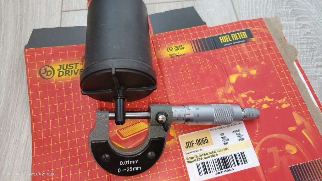

Диаметр 55,2-55,6 мм

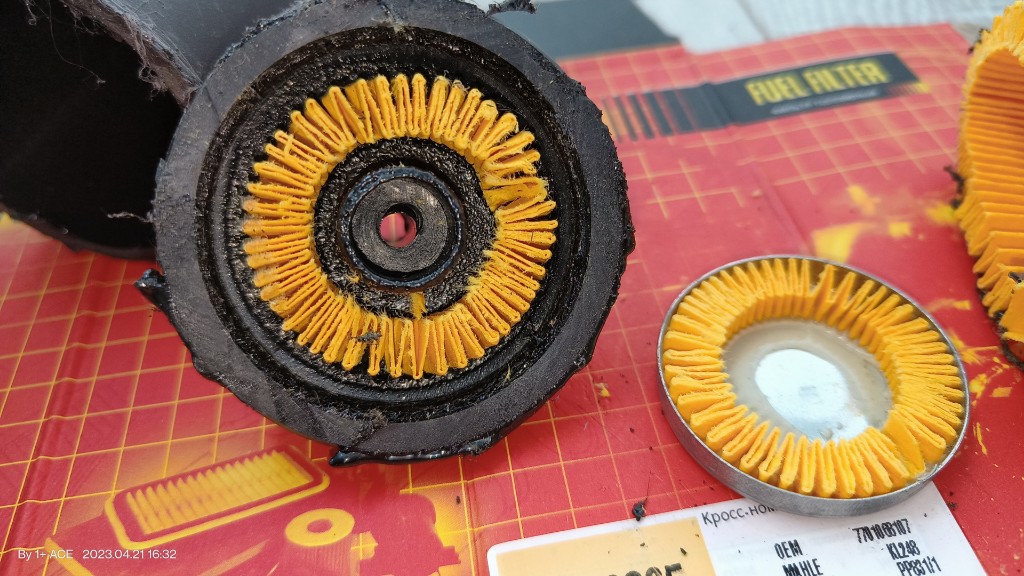

Диаметр штуцеров 8,05 мм

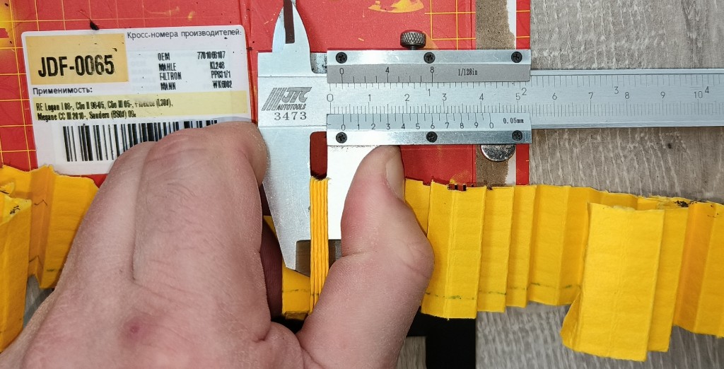

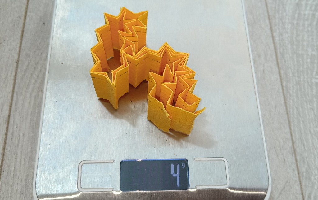

Площадь фильтрации 312 см2, толщина бумаги 0,31 мм, вес бумаги 4 грамма, плотность 0,413 г/см3
Фильтр не имеет стрелки направления движения топлива, первый раз такое встречаю.
Логически конечно можно понять как надо, но ведь бывают фильтра с установкой наоборот из-за специфики катушки.
Отливка корпуса ужасна. Все в облое, корпус под конус с размерами от 55,2 под 55,6 мм. На фильтрации это не сказывается, просто факт.

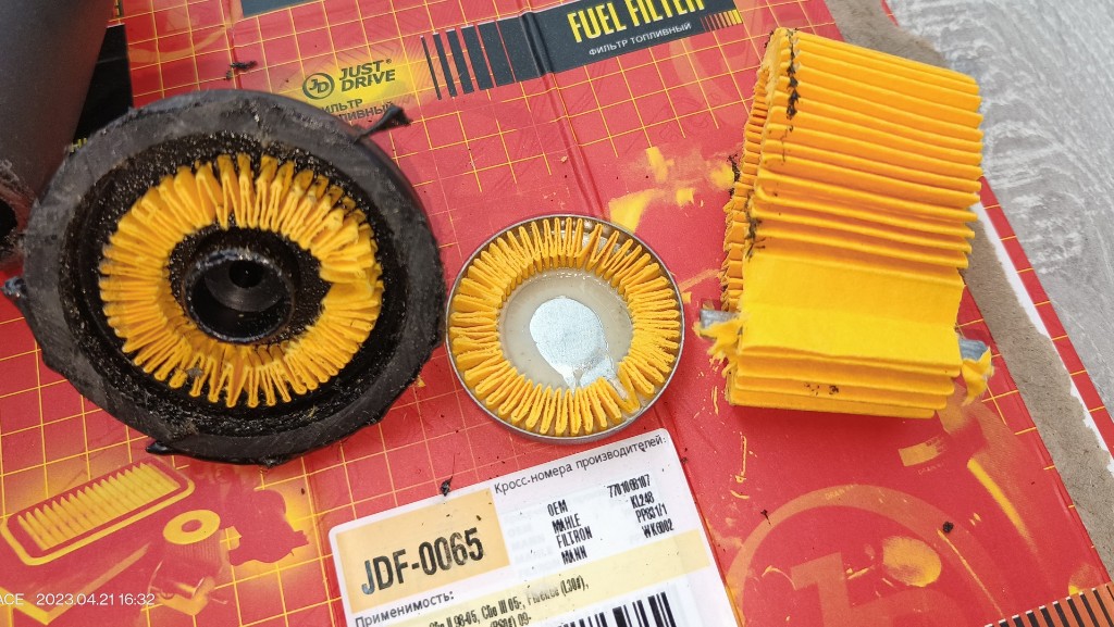

Фильтровальная катушка занимает 60% длины фильтра. А оставшиеся 40% зачем ?
Бумаги очень мало, всего 4 грамма и площадь фильтрации антирекод в 312 см2
Толщина 0,31 скорее средняя величина, есть фильтра и MANN WK 6002 (пласт) с 0,23 мм, но там извините и вес бумаги 14 грамм и площадь в 4 раза больше!

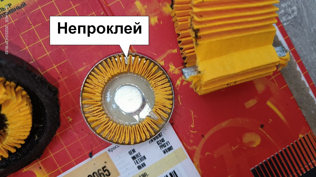

С одной стороны бумага вклеена на герметик к металлу с непроклеем
С другой стороны вдавлена в расплавленный корпус.
Общая оценка 3-
Не рекомендован к покупке.
Надо сказать, что масляные и воздушные фильтра и другие запчасти куда как лучшего качества.
Но данный фильтр просто ДНО!
Представители, обратите внимание что за Г вы заказываете!
