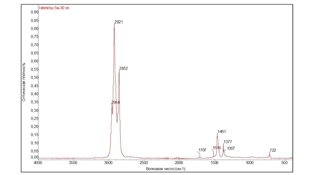

Добрый день. Помогу проанализировать моторные масла, присадки и т.п. методом ИК-спектроскопии и ГХ-МС. Цена символическая, 300 рублей за образец (методом ИК спектроскопии). Для анализа нужно около 3 мл масла (при необходимости можно обойтись и 0,5 мл масла). На выходе Вы получаете ИК спектр, с проставленными частотами. Можно сравнить с уже имеющимися данными по маслу из лабораторий.
Как пример, масло Идемитсу 5W-30

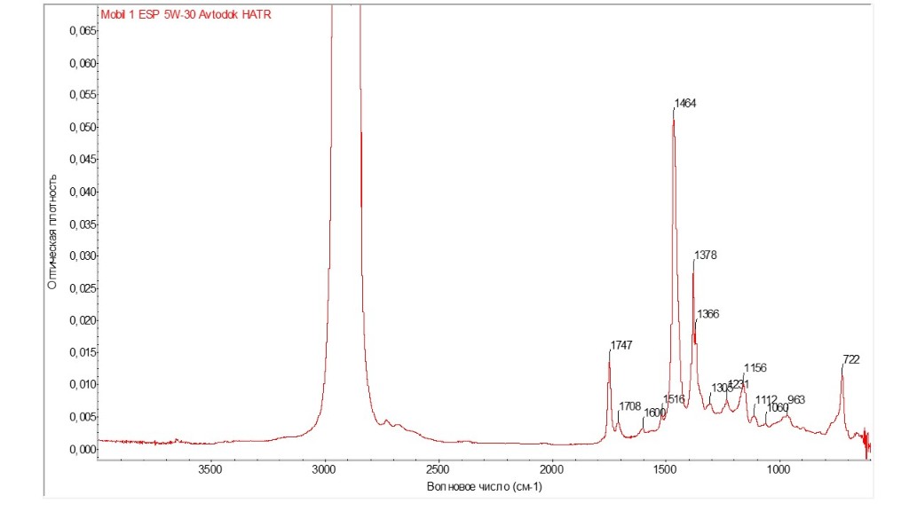

Добавлю еще из свежего. Сегодняшнее масло Mobil 1 ESP 5w-30, куплен в автодоке. Дата производства 15.04.22, страна происхождения, вроде, Турция.

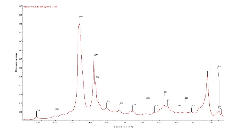

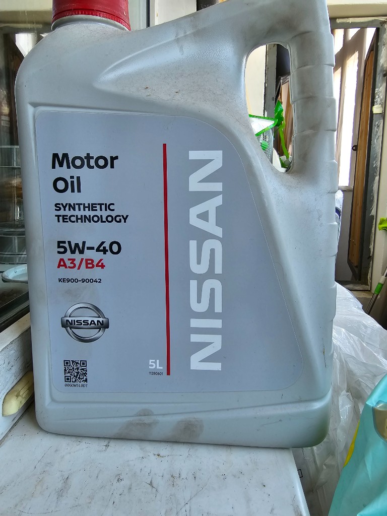

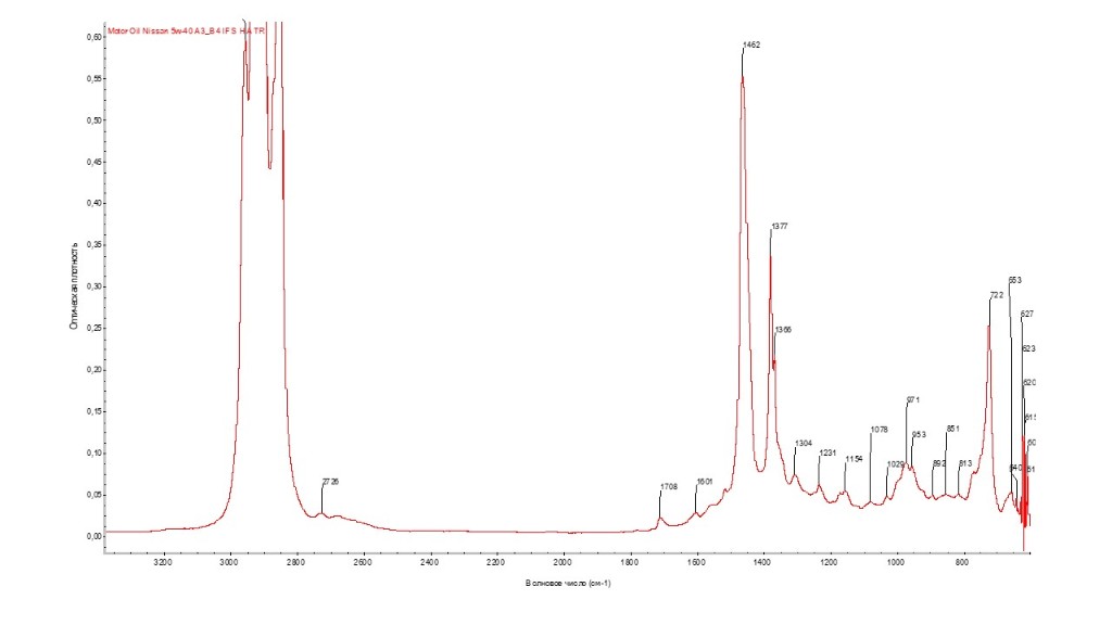

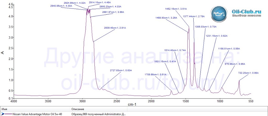

Попал мне в руки образец масла Nissan 5W-40 A3/B4, канистра купленная у официального дилера Ниссан Рольф.
Спектр образца ниже:
на первой фото ИК спектр в полном диапазоне, на второй диапазон от 1800 и ниже.
В качестве сравнения скачал картинку спектра этого масла с Ойл Клаба. В целом я бы сказал, что масло оригинальное, что все нормально, но если лезть в детали, то в диапазоне 950-980 см-1 есть явное расщепление которое не прослеживается в спектре с Ойл-Клаба. Кроме того на спектре образца есть полоса поглощения 1029 см-1, которой нет на спектре с Ойл клаба. Хорошо бы конечно иметь исходный файл спектра с ойл клаба, но к сожалению его нет.

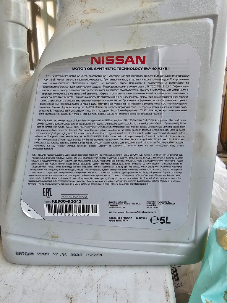

Так же прикладываю фото самой канистры.

Как я понял по спектру это подделка?
Можете на графике на пиках выставлять числовые значения по ординате?

Я не утверждаю, что это подделка, возможно спектр с ойл клаба имеет хуже разрешение и т.п. и это дает такое несовпадение. Я бы не сказал, что оно критичное. По ординате проставлю, но эти значения можно будет только использовать для относительного сравнения интенсивности полос поглощения в одном спектре.

Может в настройках там какие то "сглаживания" в УРЦ делают.

Может и сглаживание, может по умолчанию разрешение стоит хуже (у меня 2 см-1). Не знаю каким софтом они постобработку делают, но указывать интенсивность полос поглощения находящихся в зашкале это как бы некрасиво, да и частоту на обрезках полос поглощения от зашкала тоже.

Присмотрелся в нимательно на сравннеие Ниссан 5W40 кажется что одинаковые.

В целом да, но есть небольшие различия в области 930-1050. Но на самом деле от партии к партии может состав немного меняться, поэтому скорее всего с маслом все нормально. А так зная как на заводах смесительные станции работают и.... кто на них работает не удивлюсь, если пропорции немного не соответствуют стандарту.
