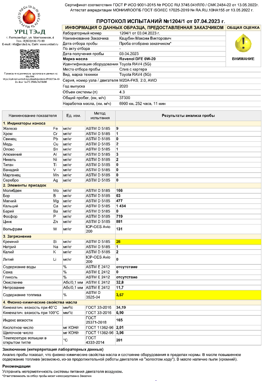

1. Автомобиль Toyota RAV4 (5G) декабрь 2020 г.в.
2. Двигатель M20A-FKS, 2,0, AWD, вариатор.
3. Общий пробег 37300 км.
4. Пробег на исследуемом масле 6900 км.
5. Наработка двигателя: 252 часа, 12 минут.
6. Средняя скорость 27 км/ч.
7. Режим эксплуатации: 90% город, 10% трасса.
8. Средний расход топлива за период согласно бортового компьютера: 9,8 л./100 км.
9. Количество израсходованного топлива за период: не подсчитывалось.
10. Доливки масла: не доливал.
11. Присутствие отложений в двигателе ДО: нет.
12. Присутствие отложений в двигателе ПОСЛЕ: нет.
13. Автозапуск - использовался за 3-10 минут перед поездкой.
14. Наличие чип-тюнинга: нет.
15. ГРМ: цепь.
16. Топливо: бензин Газпромнефть АИ-92, АИ-95.
17. Фильтр масляный – оригинал, фильтр воздушный не оригинал Kitto A1539, марка антифриза: оригинал заводской, объём заливаемого масла: 4,4 литра.
18. Период использования масла с 15.11.2022 по 30.03.2023. Температура окружающей среды: от -30 до 0 С°
19. Забор масла на анализ через картер во время замены масла в новую ПЭТ бутылку в середине слива.
20. Предыдущие замены масла в ДВС:
0 — 1993 км. заводская заливка Toyota 0W-16.
1993 — 9920 км. Ravenol ECS 0W-20, ACEA A1/B1.
9920 — 16925 км Toyota Engine Oil AFE Extra 0W-20 (время работы двигателя: 233 часа 09 минут) - анализ отработки.
16925 — 22532 км Ravenol ECS 0W-20, ACEA A1/B1.
22532 — 30400 км ZIC ZERO 0W-20 API SN Plus (время работы двигателя: 232 часа 47 минут) - ZIC ZERO 0W-20 отработка из двигателя Toyota RAV4 (5G) 2020 г.в.
30400 - 37300 км Ravenol DFE 0W-20 (время работы двигателя: 252 часа 12 минут).
37300 - Ravenol EFE 0W-16.
Насосом через щуп выкачены из картера все остатки отработанного масла и залито чуть больше 4,4 литра нового масла Ravenol EFE 0W-16 до верхней отметки щупа.
Тойота РАВ4 анализ от 07.04.2023.pdf
(303.22 КБ) 343 скачивания
Ravenol DFE 0W-20 отработка из двигателя Toyota RAV4 (5G)
ну понятно что ZIC ZERO 0W-20 отработка из двигателя Toyota RAV4 (5G) 2020 г.в. это анализ летом, бла бла )
но там железа в 2 раза меньше, как-то чище выглядит масло
вольфрав в сравеноле даже не помог )
чуда не случилось, масло как масло, переплачивать смысла нет )
с-оил за 2000р наверное будет получше в анализе ))

фильтр воздушный не оригинал Kitto A1539 - тоже гавно какое-то, кремний вылез

Я думаю продувать воздушный фильтр не нужно было в период эксплуатации. Продувал пару раз сжатым воздухом.

Gubkin писал(а): 11 апр 2023, 07:24 но там железа в 2 раза меньше, как-то чище выглядит масло
Другие фильтры - другой результат. По кремнию видно, что воздушник Kitto не торт, отсюда и больше взвеси металлов.
Gubkin писал(а): 11 апр 2023, 07:24 масло как масло, переплачивать смысла нет
Отработало лучше ZIC-а.

Сравнивать в лоб с зиком бред. Там нитрация меньше, а значит топливовоздушной смеси было меньше и лайтовее режим.
Gubkin писал(а): 11 апр 2023, 07:24 фильтр воздушный не оригинал Kitto A1539 - тоже гавно какое-то, кремний вылез
вот это главный виновник чуть большего "запаха" металла

Gubkin писал(а): 11 апр 2023, 08:47 по какому параметру ?
Да почти по всем!
Параметр - ЗИК - Рави
Моточасы - 232 - 255
Топливо - 60,5 - 67,6 (приблизительно из среднего расхода и пробега)
Нитрация - 10,3 - 11,7
Вязкость - 6,6 - 6,9
Кислотность - 2,2 - 2,0
Вспышка - 193 - 201

И что конкретно из этого хуже? Я конечно понимаю твою логику, цифИръ мнеше - хуже! Логика блондинки, абсолютно не шарящей в научных дициплинах даже базовых занниях и далекой даже от поверхностной оценки масел.
