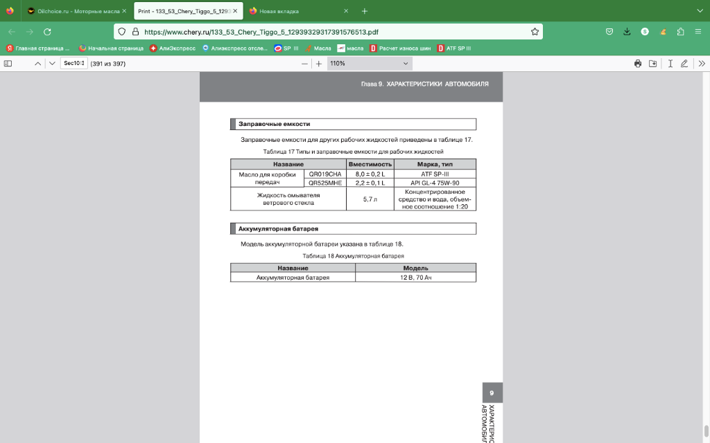

СП-3 в вариатор ?
автор мозги нам пудрит ))
давай скрин из манула
В бесступенчатый вариатор QR019CHA Tiggo 5 рекомендуется заливать масло с допуском ATF SP-III.
Для замены нужно 6 литров масла, а всего в коробке 8 л. Часть жидкости останется в гидротрансформаторе. По регламенту, менять жидкость в вариаторе следует каждые 40 000 км пробега.
- Снимок экрана 2023-04-08 в 20.04.41.png (110.61 КБ) 4649 просмотров
Последний раз редактировалось Esperic 08 апр 2023, 20:07, всего редактировалось 1 раз.
Какое выбрать масло в АКПП спецификации ATF SP III
делали же анализ масла свежего из этого вариатора и вот автор делал выводы
torcon Судя по составу, масло действительно похоже на ATF SP-III. Немного смутило столь стремительное падение вязкости при 40С и 100С и более чем скромный ИВ (160). Минералка? Через 10ткм китайское SP-III по вязкости больше напоминает Dexron VI. Здесь хотя бы за 70ткм вязкость просела похожим образом.
Масло заменил по следующим причинам:
1. При t < 10С после запуска мотора при переключении селектора в режим R ощущался сильный толчок. И чем холоднее, чем толчок сильнее. С прогревом эта проблема исчезала. Предполагаю, что с низкотемпературной вязкостью у заводского масла не все в порядке, либо дело в уровне залитого масла.
2. Если проехать по трассе со скоростью 80 - 120км/ч некоторое время, то при последующем интенсивном разгоне с 40км/ч через открытое водительское окно хорошо различимо характерное жужжание со стороны вариатора. А не вспенивается ли заводское масло после длительной поездки по трассе?
3. Конструктивно у этого вариатора отсутствует поддон, поэтому замена внутреннего фильтра возможна только после снятия и располовинивания корпуса. Фильтр тонкой очисти отсутствует. С точки зрения удаления накопившихся в масле продуктов износа, более частая чем раз в 40ткм по регламенту, замена будет не лишней. Возможно, имеет смысл дополнительно прикрутить к вариатору внешней фильтр по аналогии с этим.
4. Смутила более чем странная рекомендация производителя (Chery) использовать масло ATF SP III. Эта модель вариатора (QR019CHA) разрабатывалась лет 10 назад и возможно для той поры такая спецификация и была в порядке вещей. Но непонятно, почему была выбрана спецификация SP III (Mitsubishi), если вариатор они разрабатывали самостоятельно. Сейчас для вариаторов выпускаются и рекомендуются масла CVTF, а не ATF. Кстати, для более современных моделей вариаторов Chery CVT25 и CVT18 предлагается уже другое оригинальное масло, где упоминание о "SP-3" отсутствует, в отличие от масла для QR019CHA (CVT19).
Поэтому заменил заводское масло путем слива из поддона (~4л) и "методом вытеснения" через патрубок масляного радиатора (+ ~4л) при работающем двигателе на Shell Spirax S5 CVT X.
Кстати, уровень заводской заливки был завышен на 2.5см и по отзывам владельцев Chery это обычная практика. На магните сливной пробки был небольшой ежик из опилок. После замены масла и выставления уровня по мануалу, жужжание, описанное в п.2 исчезло. Толчки на холодную из п.1 пока проверить не довелось. Даже ночью не ниже +25С сейчас. В целом, какого-либо ухудшения поведения вариатора при замене на не рекомендованное масло не замечено
Отправлено спустя 53 секунды:
далее
Shell Spirax S5 CVT X устраивает на все 100%. Понравилось поведение вариатора зимой на этом масле, учитывая, что я никогда ничего специально не прогреваю. Никаких толчков по всему кузову при переключении P -> R после длительной стоянки даже при -10С больше не наблюдалось. Вариатор работает без нареканий. С давлением в обоих контурах все в порядке, текущие значения держатся около целевых. Пробег после замены ~13ткм (общий ~23ткм).
Возможно, чуть позже сделаю еще один анализ уже отработки Shell'а.
Вывод ? забить болт на неправильную рекомендацию манула!

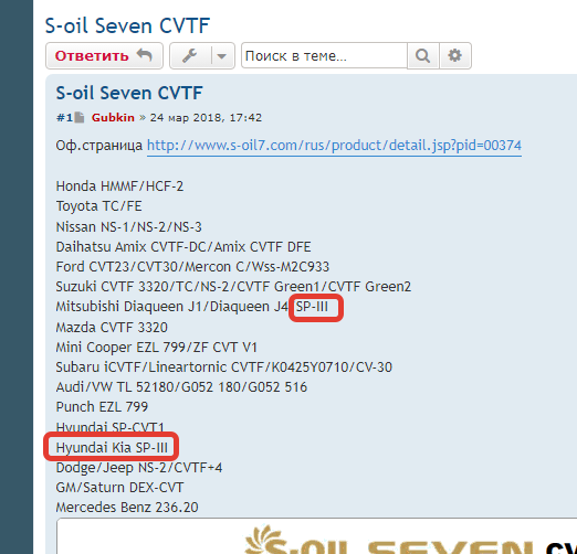

Да нет у Чери не классический вариатор ( а вариатор-автомат) своего рода гибрид. И допуск у меня в Мануале написан от него отходить не хочу... Ибо эксперименты с вариатором могут обойтись в ремонт от 300 тыс и выше... Поэтому и хочу заливать Мульти с моим допуском но пока трудно дается принять такое решение. Хотя вы и правы что это все маркетинг производителей и разливают может быть одну жижу переклеивая наклейкиTWIN CAM 24 писал(а): ↑08 апр 2023, 18:52 Я не догнал, ищешь допуск SPIII, говоришь про вариатор.. Это разные жижи!
У Вариаторов та же песня, но Nissan с JATCO и перемудрили со свойствами масел NS-2 NS-3 , но это уже другая история..
отличное масло мульти.. в коробках все еще проще чем в ДВС
просто каждый производитель хочет продавать свои уникальные масла и никогда не сознается что внутри все одно и тоже
достаточно взглянуть на устройство и сразу ясно что туда лить без всяких бумажек
лей CVT обычную да и все, например
XTeer CVT
ZIC CVT Multi
S-oil Seven CVTF
Kixx CVTF
На тебе чтоб спалось лучше если его зальешь ))
