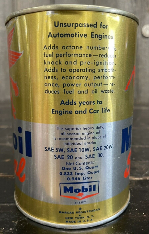

Все "изобретено" еще ранее:

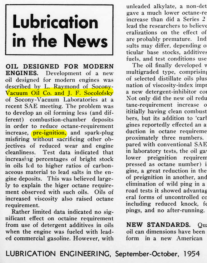

bmwserv_ICE писал(а): 02 апр 2023, 21:33 Все "изобретено" еще ранее:
Все так! :)
Но давай, хотя бы, с 1972, а не со сферического понятия pre ignition в Nequaquam Vacuumе Mobiloil :)
Давай с "surface ignition". Ты же Мастер

bmwserv_ICE писал(а): 02 апр 2023, 21:33Все
Я не зря выделил Джона (John F. Socolofsky, a pioneer in the development of synthetic lubricants), он был одним из тех, кто вместе с упомянутым мной в теме Mobil1-PAO James A. Brennan ковали Экскалибур победы :) тебе будет особенно приятно это узнать :D
В 1954 ему было только 36 лет :) , но PI он уже запускал :)
В 54 года он (с Jack Brennan) запускал твою любимую "синтетику".
