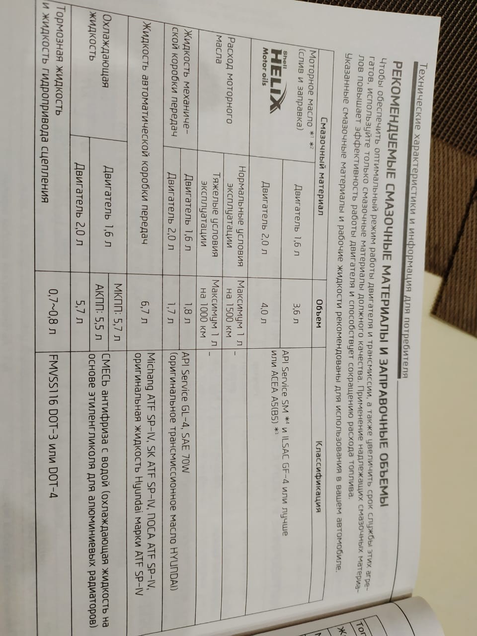

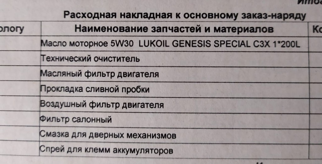

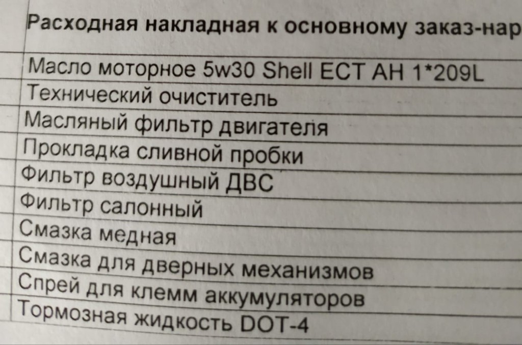

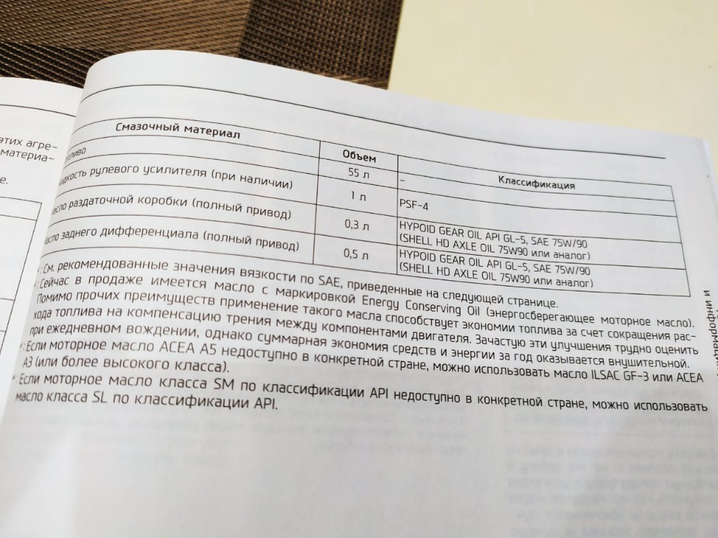

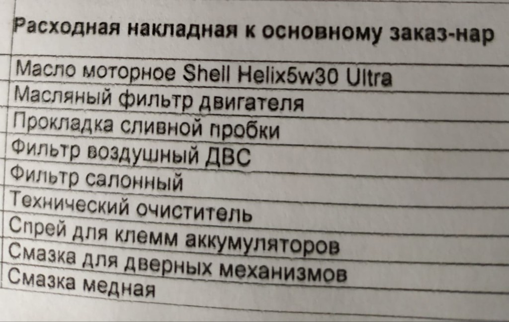

Всем доброго времени. Помогите пожалуйста определиться с маслом в двигатель G4NA , Хундай Крета, 2 литра , пробег 29 т км, годовой пробег составляет 7,5 т. км примерно, город - трасса 50 на 50. Автомобиль знакомого , три то у дилера , на последнем то залили лучок фото приложено. Сейчас он хочет перейти на масла Татнефть, что можно лить в этот мотор из их линейки масел. Допуски официальные прилагаю во вложении. Спасибо.
Первое то.
Первое то.
Второе то
Второе то
Третье то
Третье то
Допуски
Допуски

Странно, что сейчас знакомый озаботился маслом, а когда дилеры заливали все 3 раза "неправильное" для этого мотора масло класса acea c3 было пофиг.
А у татнефти даже не знаю, есть ли сейчас масла наподобие A5 или ilsac

Рекомендую тут почитать Hyundai Tucson III 2.0 бензин. Выбор моторного масла
выбрать варианты... написать тут и обсудить )
Отправлено спустя 3 минуты 8 секунд:
Дмитрий Анатольевич писал(а): 20 мар 2023, 12:26 А у татнефти даже не знаю, есть ли сейчас масла наподобие A5 или ilsac
были, есть и будут
Taneco Premium Ultra Synth 5W-30 (SN, GF-5)
Татнефть Luxe 5w-30 (SN, SM, GF-5)

Спасибо огромное уважаемые за помощь, знакомый мой пенсионер и других правил, если дилеры залили значит они правы считал он , ведь там профи работают. На данный момент мне удалось его переубедить, он склонялся вообще к татнефть пао 5-30. Ещё раз огромное спасибо!!!
Хундай Крета G4NA масло в двигатель.
Михаил С писал(а): 20 мар 2023, 15:56 он склонялся вообще к татнефть пао 5-30
ну так нормально, почему нет
распредвпрыск вполне переварит зольность 1.6% ))

Огромное спасибо за подсказку, значит можно на выбор ему предоставить 3 масла от татнефть. По допускам А3 оно проходит. Спасибо.
