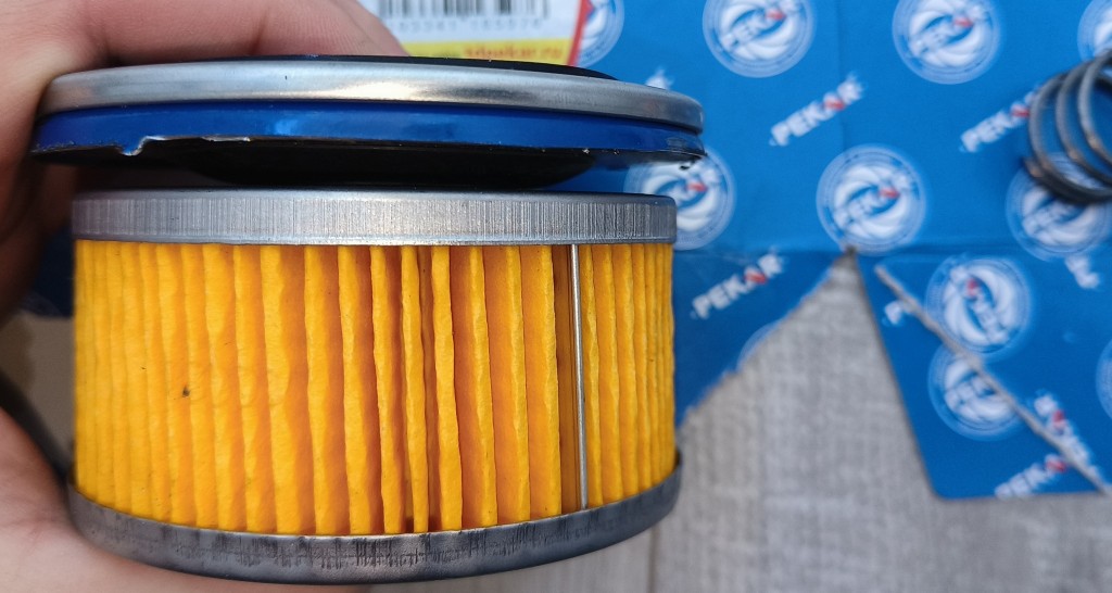

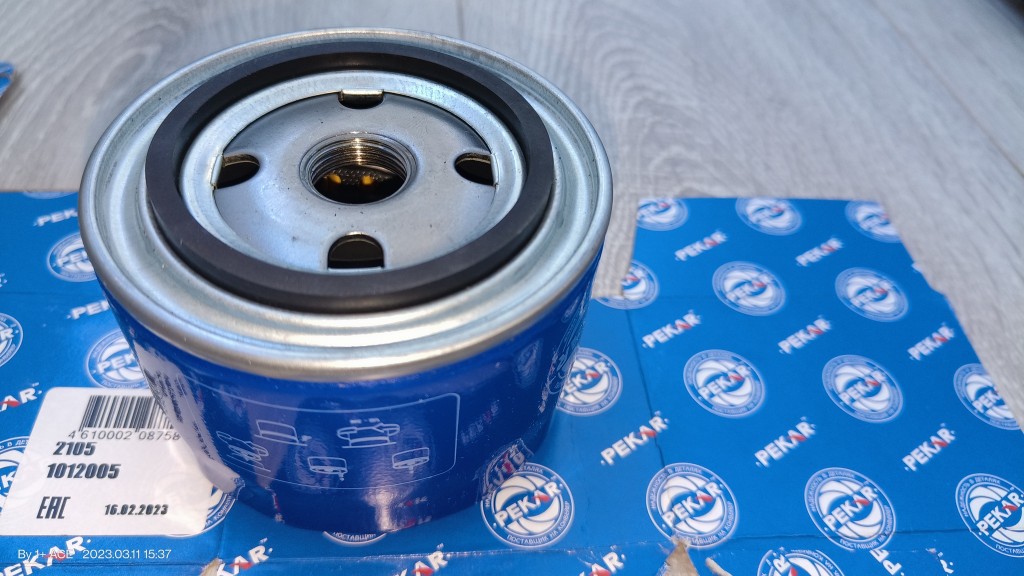

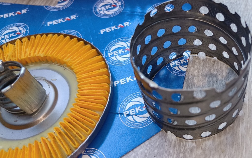

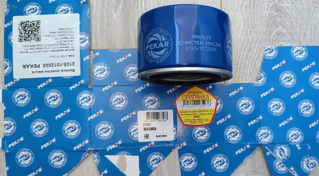

Распил масляного фильтра PEKAR 21051012005
Цена 235 руб
Фото в архиве без сжатия https://disk.yandex.ru/d/9B7zme_h3dXSZg

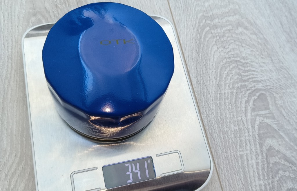

Вес фильтра 341 грамм
Диаметр 93,1 мм
Высота 68 мм
Резьба 3/4"
Уплотнение 62-70 мм

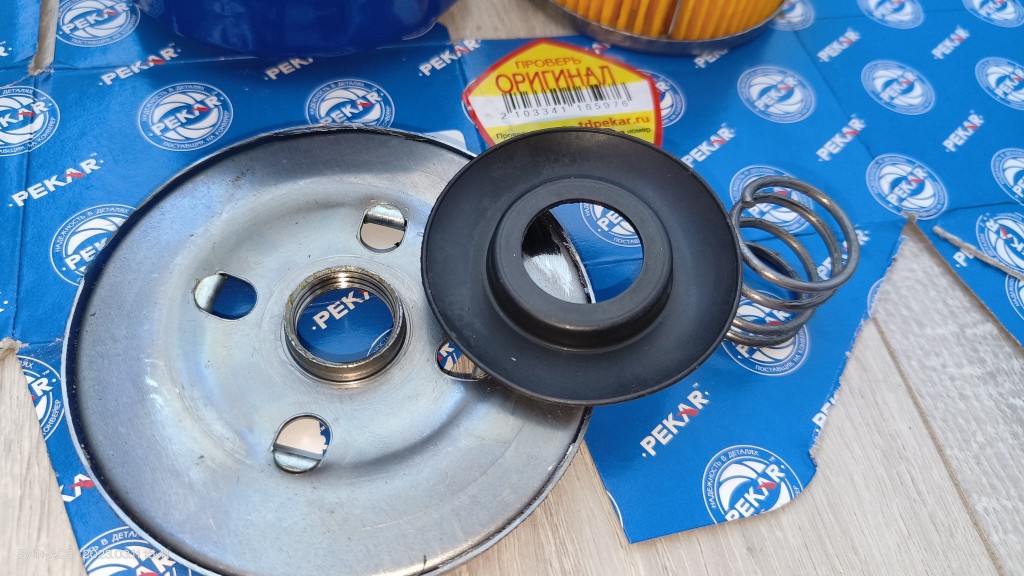

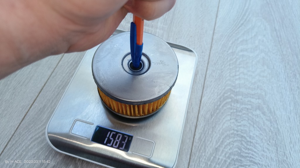

Усилие открытия перепускного клапана 1,5 кг, диаметр седла 1,15 см, давление срабатывания 1,44 атм

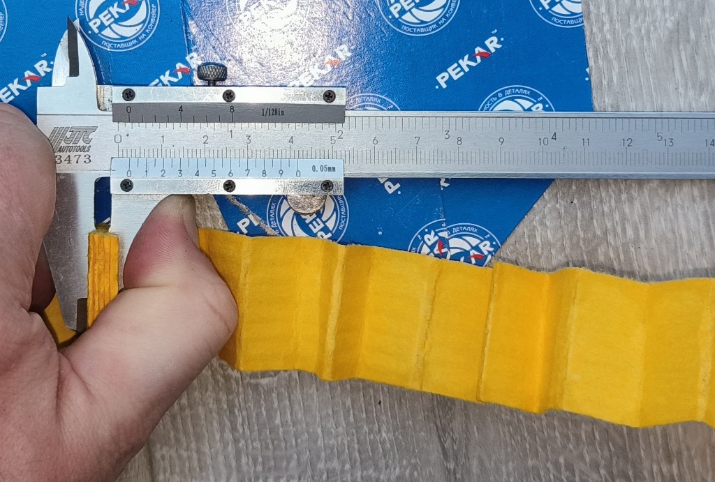

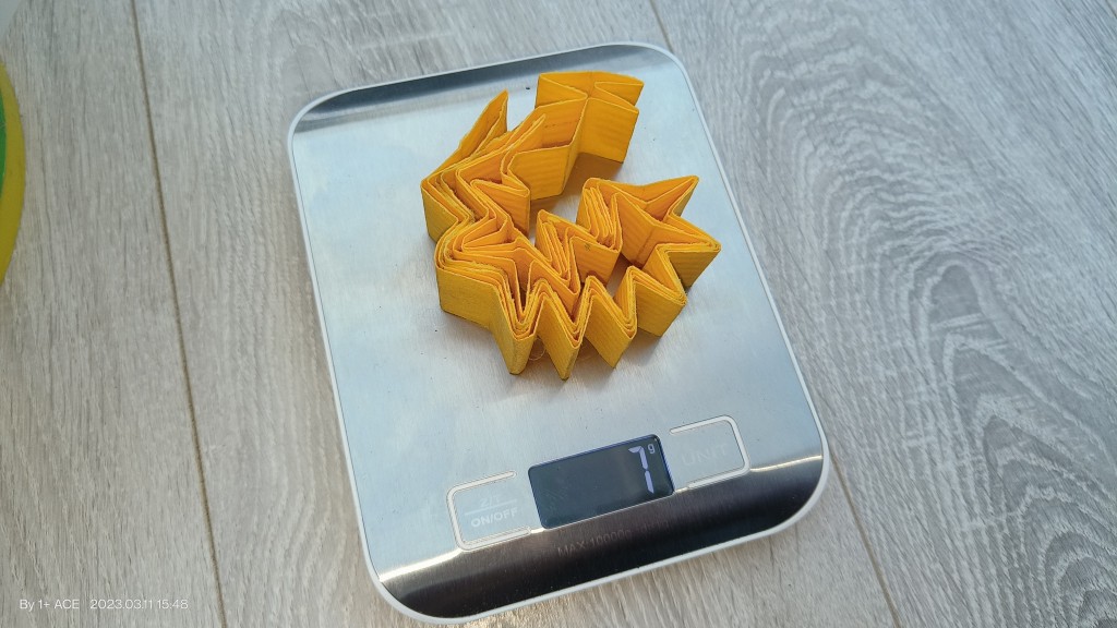

Площадь фильтрации 607 см2, толщина материала 0,26 мм, вес материала 7 грамм, плотность 0,444 г/см3
Резьба выполнена даже хорошо, заусенцы удалены шрифаванием
И накатка более менее чистая, намного лучше чем в невском фильтре
Обратный клапан в -20С не дубеет, назовем материал силиконом, неправильно, но думаю для легкоты воприятия. Не химик и какая там резина МБС или еще какая не в курсе.

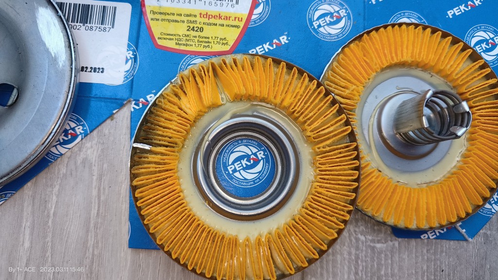

Клапан отлично поджат катушкой в закрытом состоянии. Форма клапана точно как у МАНН. Покажу в видео ниже.
Есть пространство для открытия клапана.
Перепускной клапан из резины, поджат пружиной через шайбу. Отлично.
Давление срабатывания хорошее.

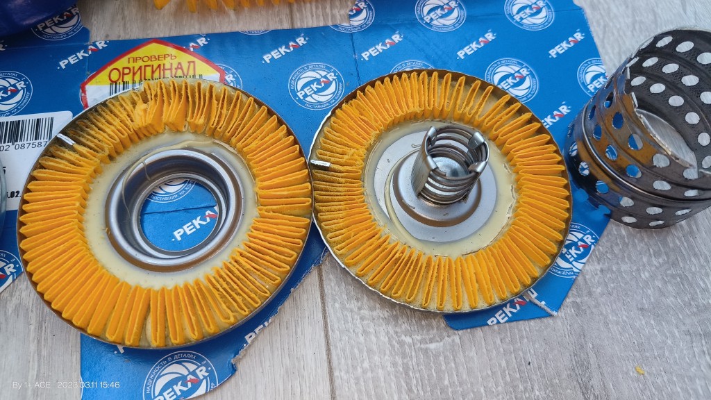

Заливка герметиком так себе, очень тонкий слой, при легком проводе пальцем по бумаге она отстает от герметика.
Центральная туба типичная, заусенцев нет. Лента такая же как в невском фильтре.
Сам фильтрующий материал вызывает крайне спорные чувства.
Тут маленькая толщина в 0,26 мм и крайне редкие шторы бумаги, что в таком типоразмере фильтра всего 600 см2. Фильтра-пуговки на рено имеют такую площадь при высоте фильтра 50 мм и диаметре 76 мм.
А тут вам дали 93 мм диам и 68 мм высоту и как вы их использовали ? никак!
Общая оценка 3
Не рекомендован к покупке.
