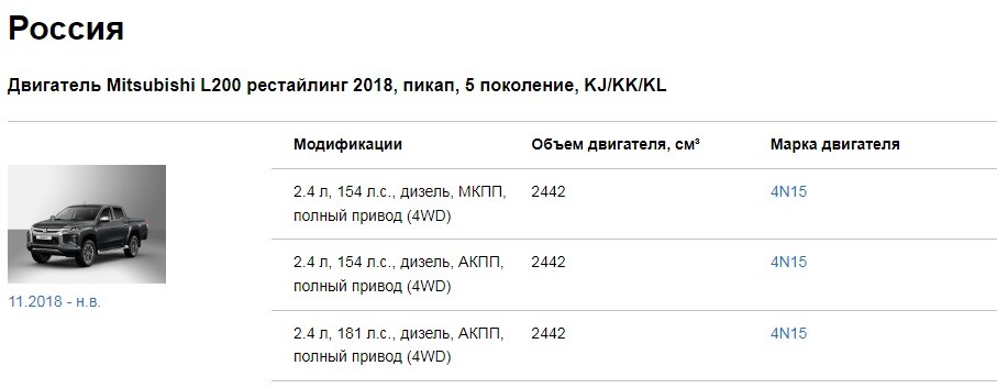

Масло в Mitsubishi Delica D5, дизель 4N14
Получается что да тот же, только кубики разные, возможно только ход поршня отличается (колено/шатун) или точнули на пару милиметров горшок. Эбу может разное и экология. Но по сути тот же мотор.
