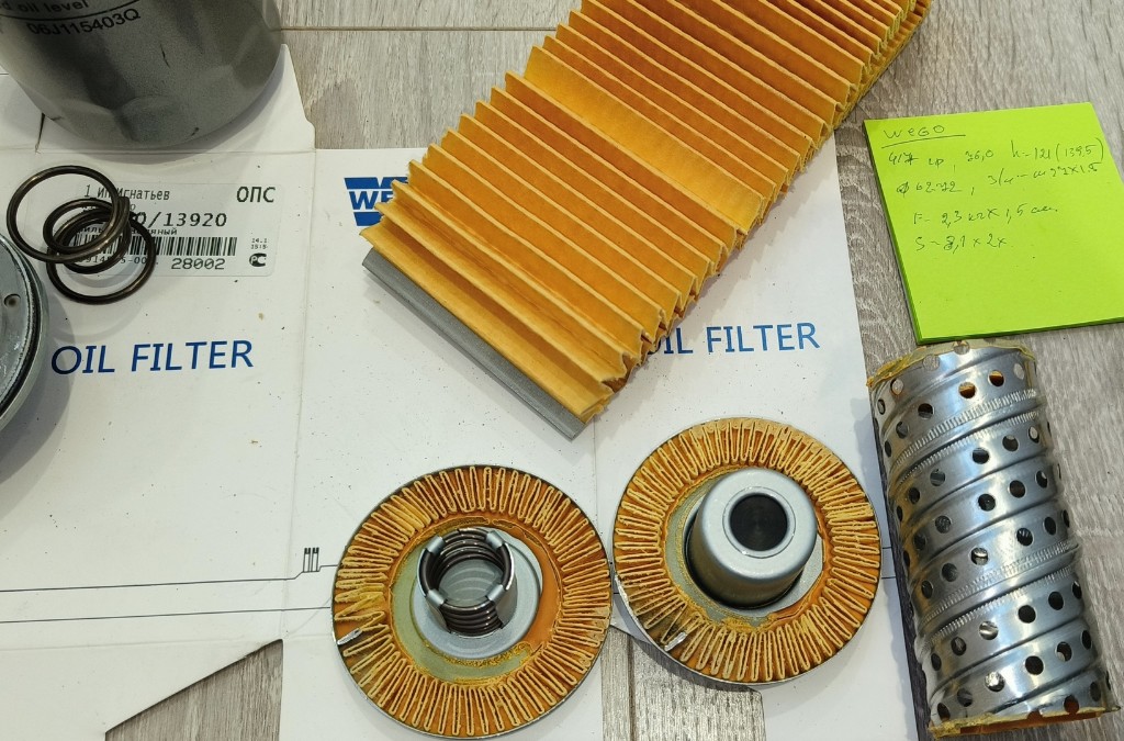

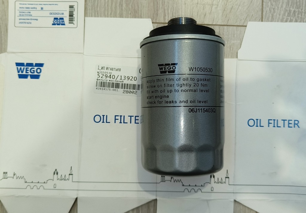

Распил масляного фильтра WEGO W1050530
Цена 493 руб
Фильтр заявлен как аналог VAG 06J 115 403 Q
Фото в архиве без сжатия https://disk.yandex.ru/d/7vkt4SPyOH3T2A

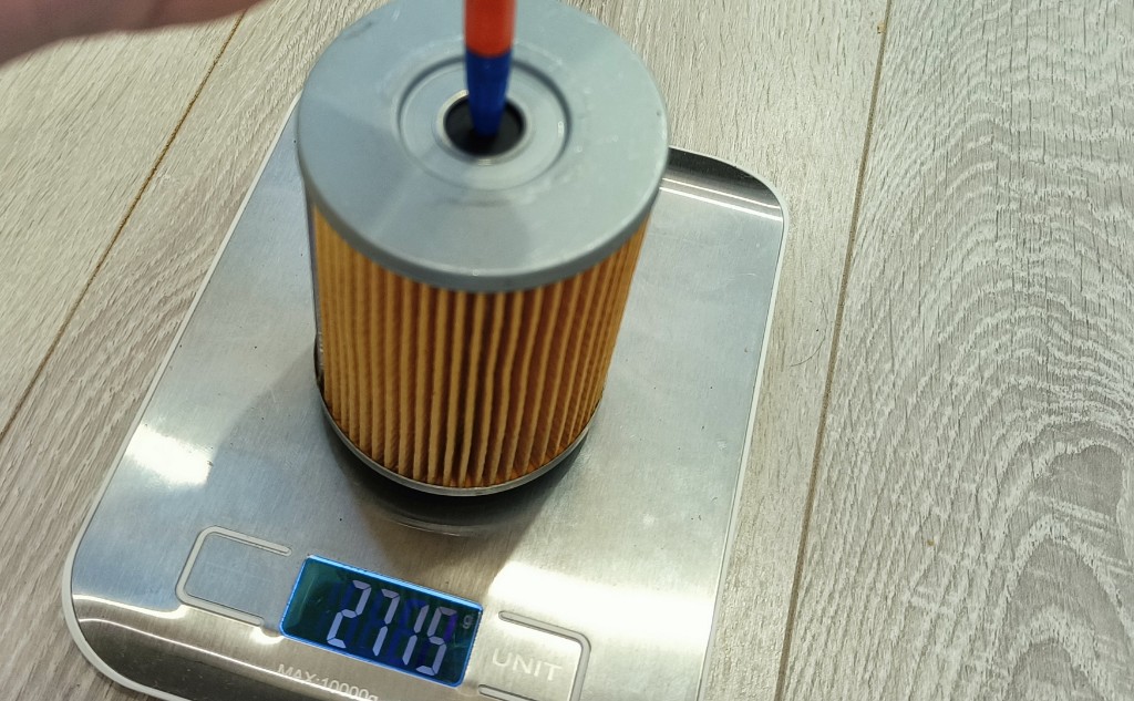

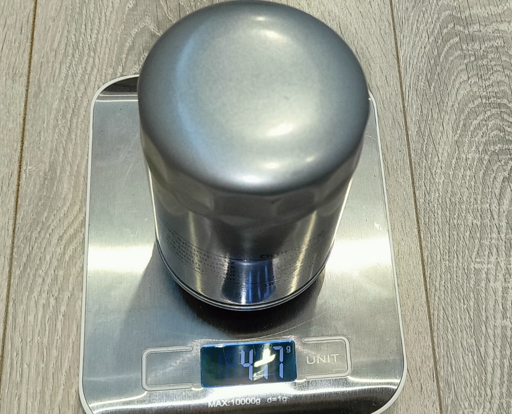

Вес фильтра 417 грамм
Диаметр 76,0 мм
Высота 121 мм (с втулкой 139,5 мм)
Уплотнение 62-72 мм
Резьба 3/4" на M27х1.5
Усилие открытия перепукного клапана 2,3 кг, диаметр 1,5 см, давление срабатывания 1,30 атм

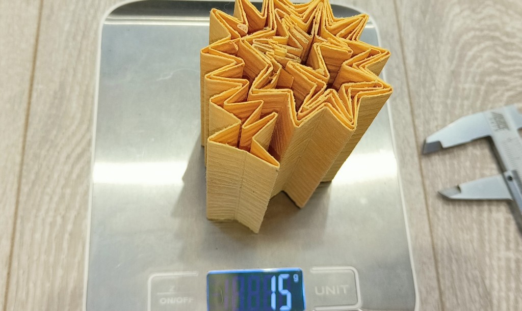

Площадь фильтрации 1182 см2, толщина материала 0,35 мм, вес бумаги 15 грамм, плотность 0,363 г/см3

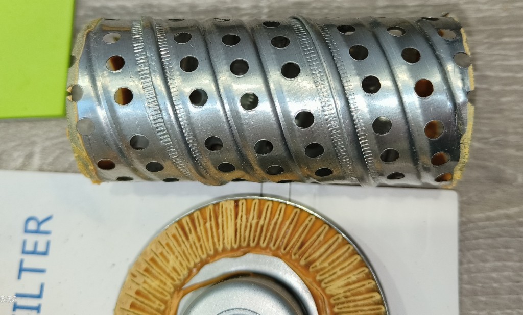

Резьба имеет мехобработку, заусенцы срезаны, остались каки-то небольшие зачатки

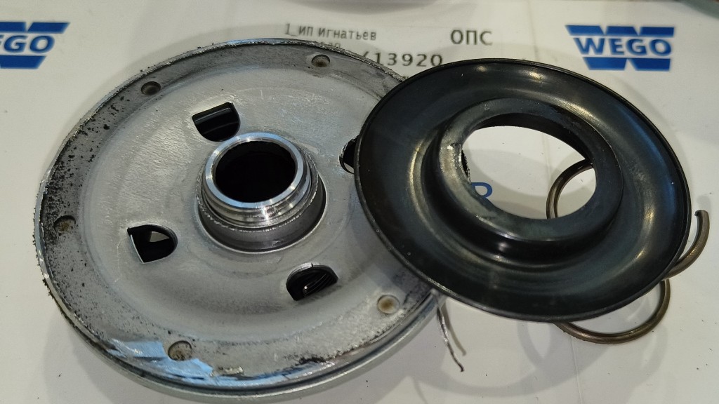

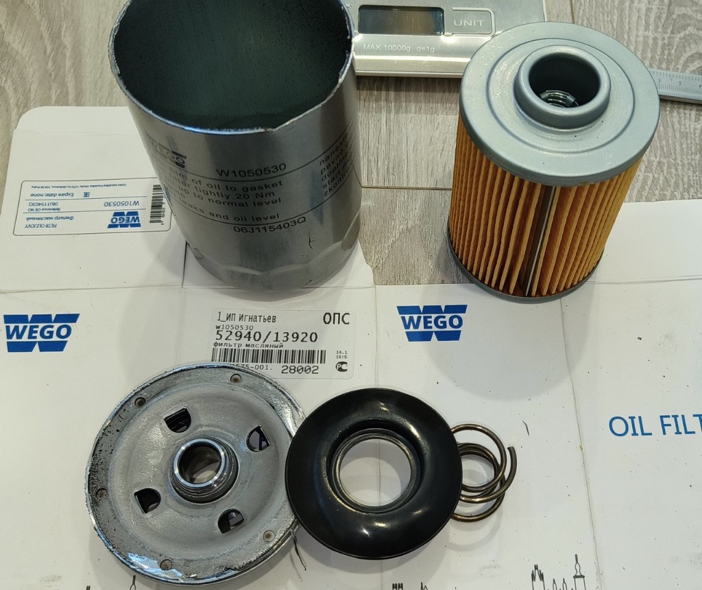

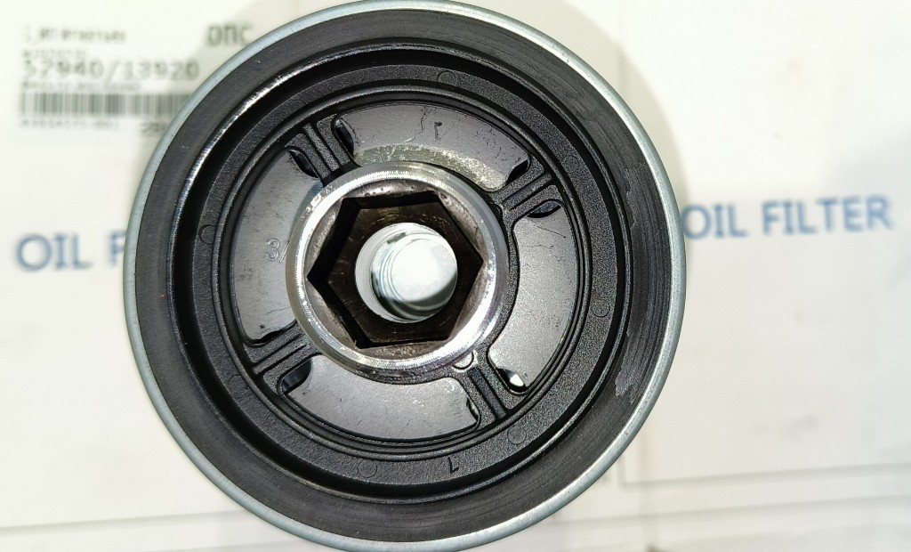

Обратный клапан сделан из немного дубеющей резины на морозе, назовем опять же 50% силикон этот материал.
Поджат катушкой в закрытом состоянии
Есть большое пространство для открытия обратного клапана, хорошо.

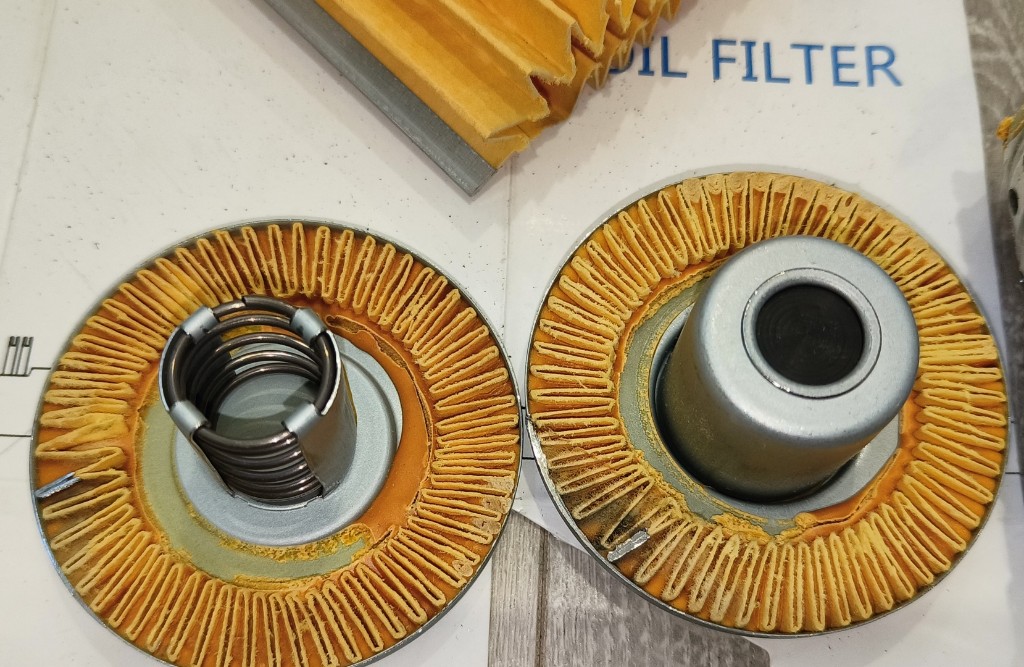

Перепускной клапан из резины, поджат пружиной через стальную шайбу. Давление срабатывания как бы не очень
Ведь 06J 115 403 Q это должен быть прямой аналог МАНН W 719/45 с 2,5 атм.
В общем можно чуть балл скинуть за это. Если пишите что-то, то извольте соответствовать.

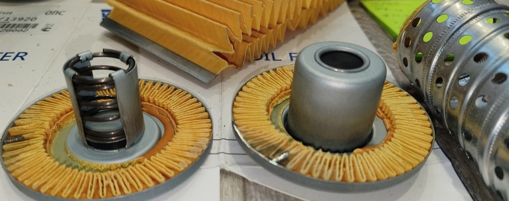

С заливкой герметика все хорошо, есть небольшие излички по внешнему радиусу, непроклея нет, слой хороший толстый.
Центральня туба средняя, видно что штамп выдавил отверстия с перфоленты, но последующей мехобработки не было, экономия... поэтому есть заусенцы.
Бумага уложена не так часто как можно было и не так глубоко по складкам, поэтому площадь фильтрации по низу подобных фильтров, 1180 см2 это немного.
Бумага нормальная, толщина тоже 0,35мм не сказать что середина по распилам подобного типоразмера. Скорее опять ближе к вариантам с тонким материалом. Вес в 15 гр это подтверждает. У Мале и Лукаса 24-26 гр для примера.
Общая оценка 4
Рекомендован к покупке с натяжкой, если прям больше вообще на полке ничего нет.
Прям на грани, еще чуть-чуть какой-то элемент бы похуже был изготовлен/удешевлен и все.. досвидания )
Ну куда не копни, ну как-то все дешево, ну кого в таблице не посмотри по аналогам ну везде лучше и площадь больше и толщина материала и давление перепуска выше.
А тут вроде и фильтр нормальный, но мы же ищем лучшее, составляем рейтинг. Поэтому так.
