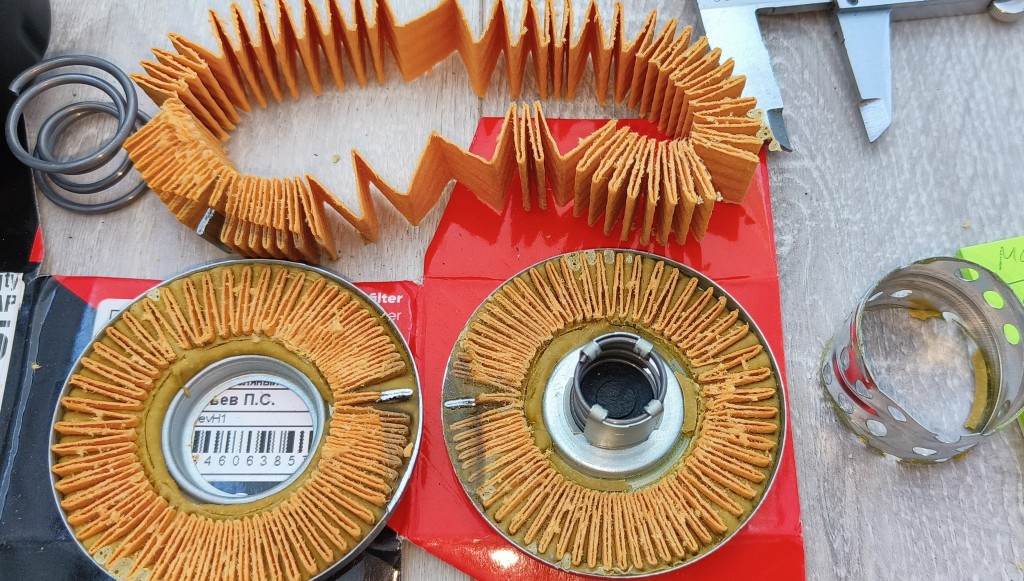

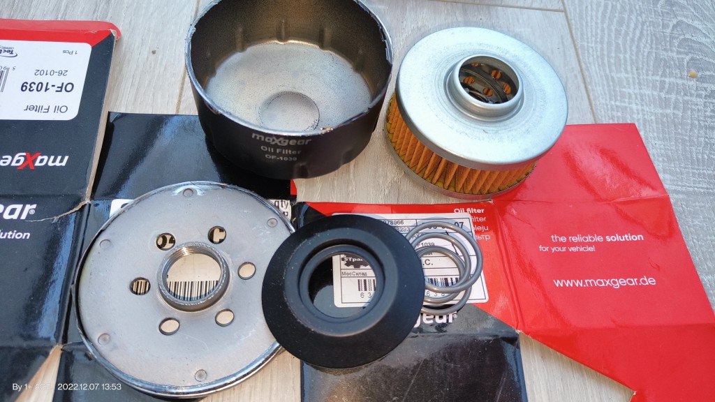

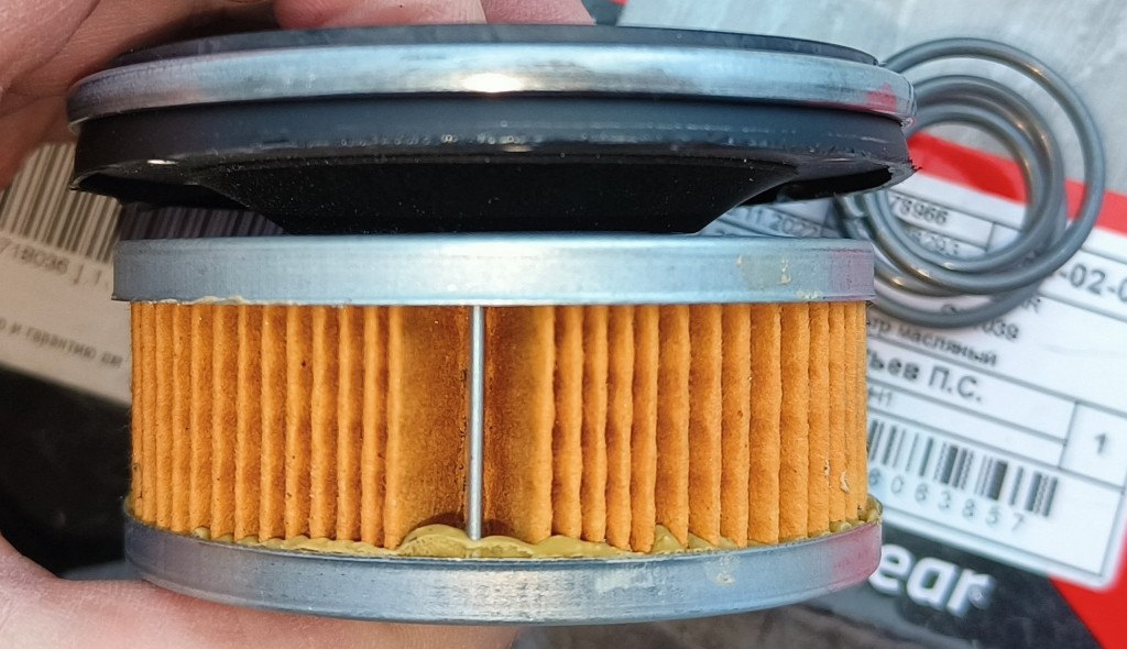

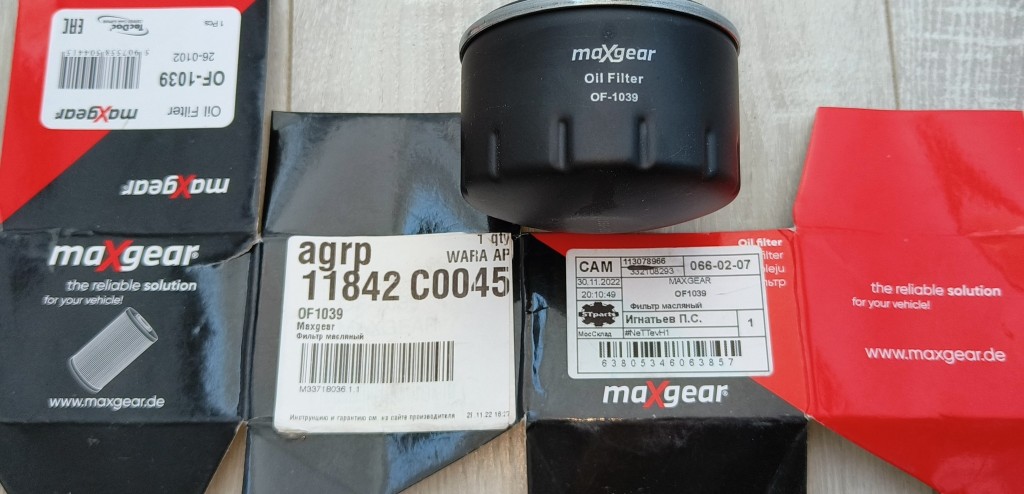

Распил масляного фильтра MAXGEAR OF-1039
Цена 189 руб
Фото в архиве без сжатия https://disk.yandex.ru/d/HHmGGWnaYhW3Vw

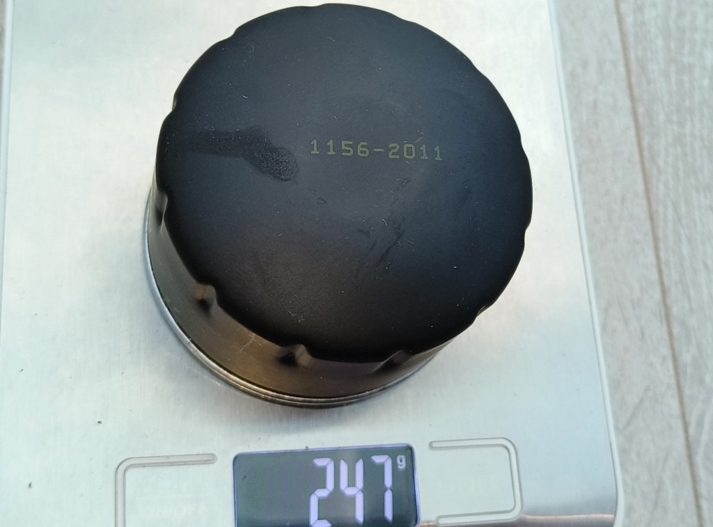

Вес фильтра 247 грамм
Диаметр 76,5 мм
Высота 52 мм

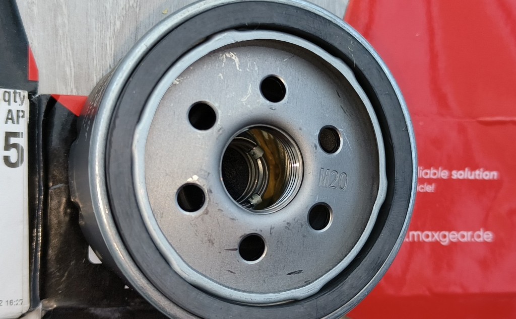

Резьба М20х1.5
Уплотнение 62-71 мм
Усилие срабатывания перепускного клапана 0,9 кг, диаметр клапана 1,4 см, давление срабатывания 0,58 атм
Площадь фильтрации 338 см2, толщина материала 0,40 мм, вес 5 грамм, плотность 0,370 г/см3
Если видите надпись "сделано в Германии", но фирма неизвестная, лучше бежать ))
Резьба в фильтре имеет небольшие заусенцы, есть какие-то признаки мехобработки

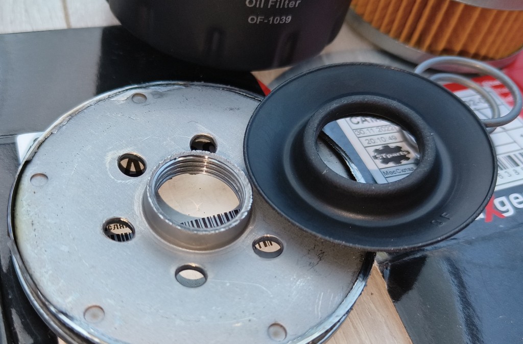

Обратный клапан из немного дубеющей на морозе резины
Поджат катушкой в закрытом состоянии, щель для открытия его приличная.

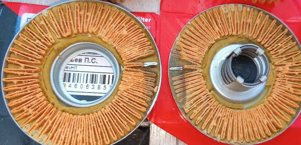

Герметик на несен неравномерно, есть излишки небольшие, непроклея нет.
Проблемы с давлением срабатывания перепускного клапана, оно заниженное сильно.
Клапан сделан из пластика.
Центральная туба хорошая, облоя большого нет.
Самое хорошее что есть в фильтре это бумага, довольно толстая 0,40 мм.
Жаль, что все остальное подкачало.
Общая оценка 3-
Не рекомендован к покупке
