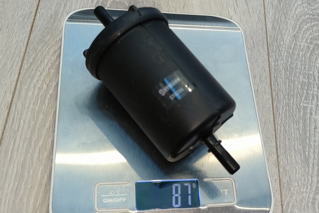

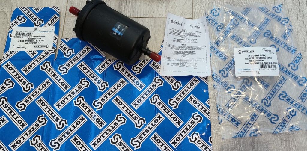

Распил топливного фильтра STELLOX 21-00072-SX
222 руб.
фото без сжатия https://disk.yandex.ru/d/nhM3CLFMD7uakA

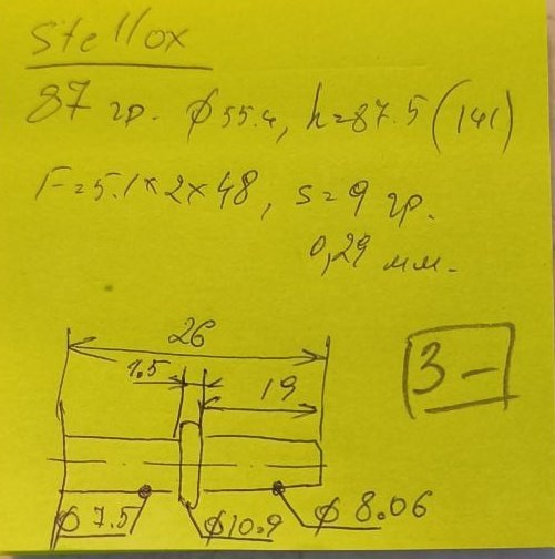

Вес 87 грамм

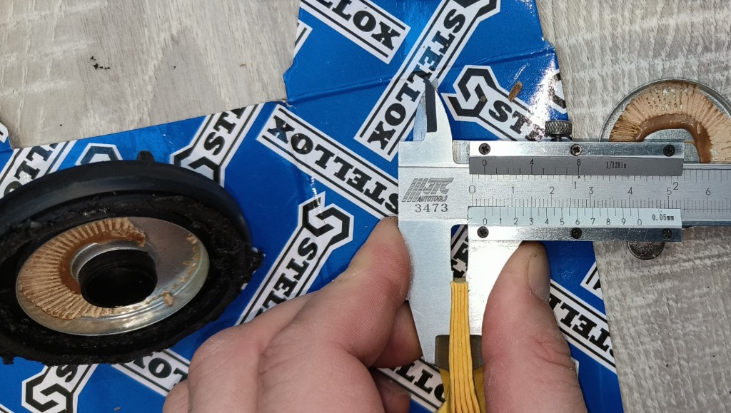

Диаметр 55,4 мм
Высота 87,5 (со штуцерами 141 мм)

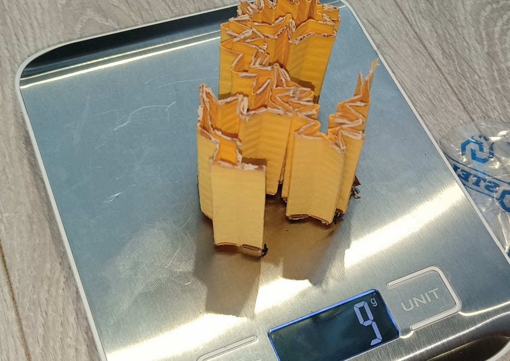

Площадь фильтрации 489 см2, толщина материала 0,29 мм, вес 9* г, плотность 0,634* г/см3
* - с остатками герметика на фильтрующей бумаге

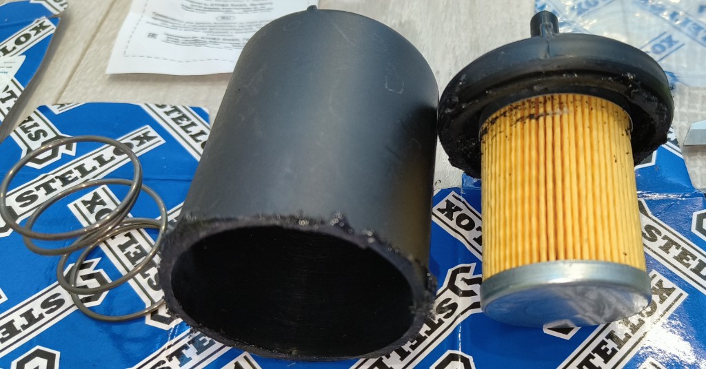

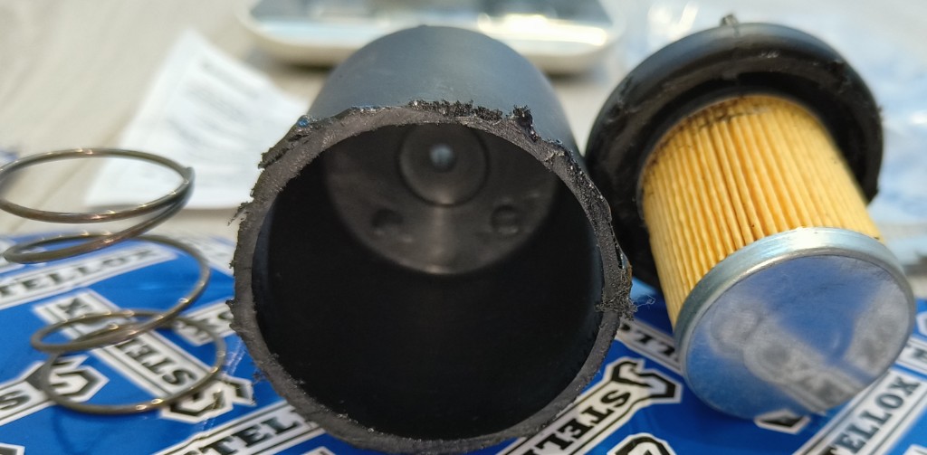

Что не понравилось в фильтре
- очень грубое литье

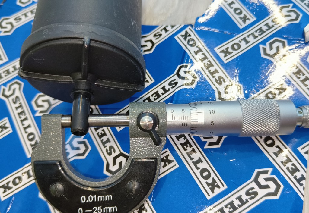

- штуцеры имеют диаметр 8,06-8,09 мм (при норме 7,90-8,00 мм)

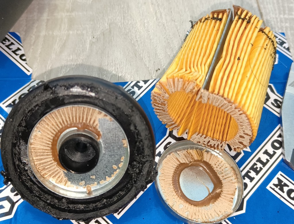

- плохая адгезия герметика к металлу донышек кашутки
- конструкция когда катушка на пластиковый штуцер надевается не вызывает доверие
- тонкая бумага
Из плюсов
- подпорная пружина катушки
Общая оценка 3-
Не рекомендуется к покупке!
