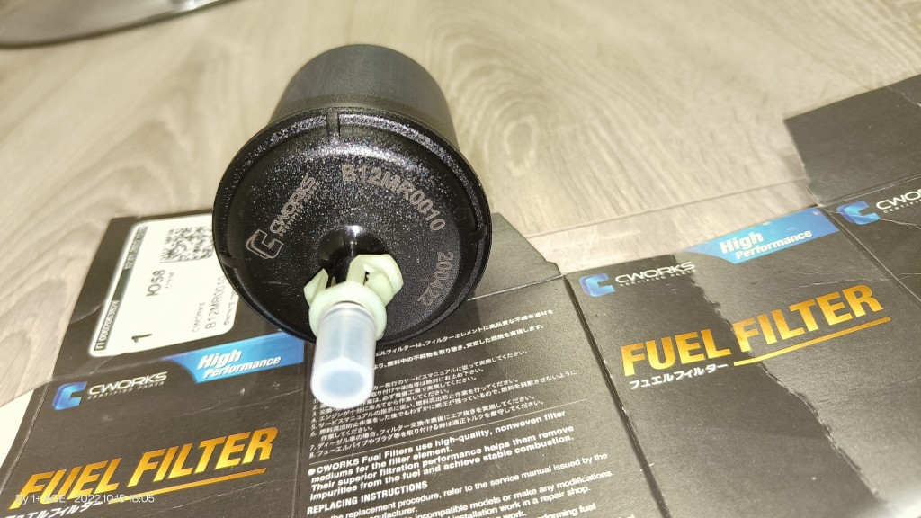

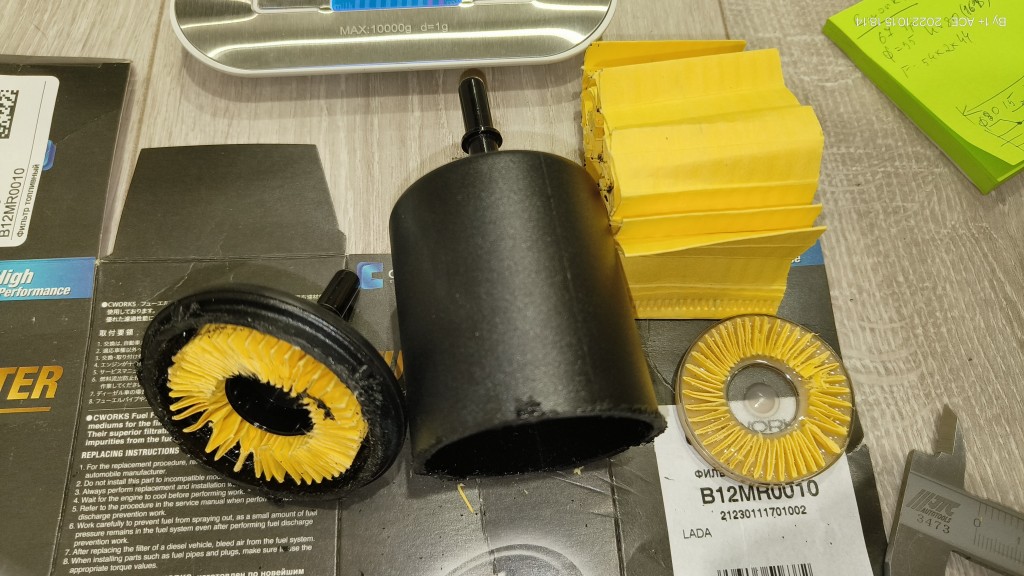

Распил топливного фильтра CWORKS B12MR0010
Цена 314 руб
фото без сжатия https://disk.yandex.ru/d/WU93-pBqFcylyg

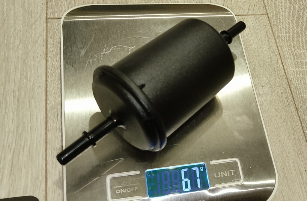

Вес 67 грамм

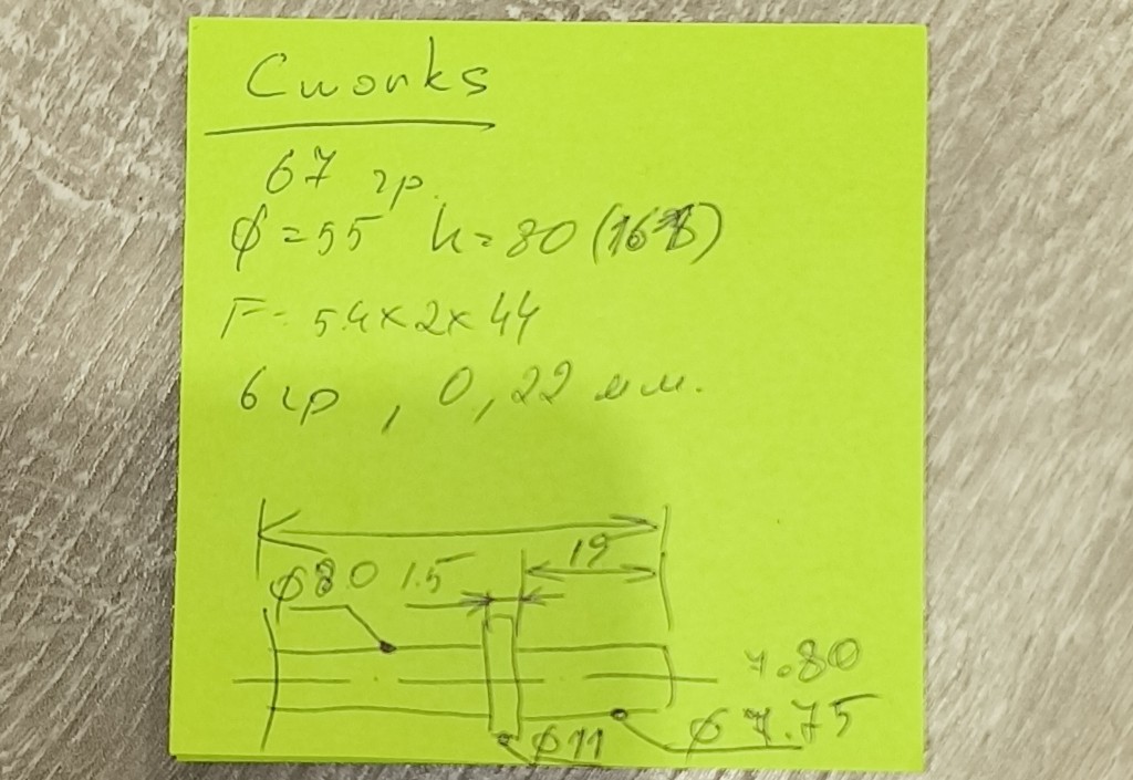

Диаметр 55,0 мм
Высота 80 мм (161 мм со штуцерами)
Диаметр штуцеров 7,75/7,80 мм

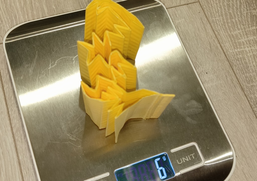

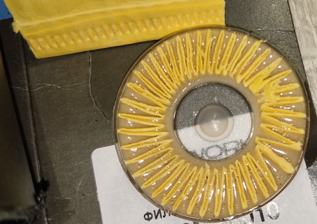

Площадь фильтрации 475 см2, толщина материала 0,22 мм, вес материала 6 гр, плотность 0,574 г/см3

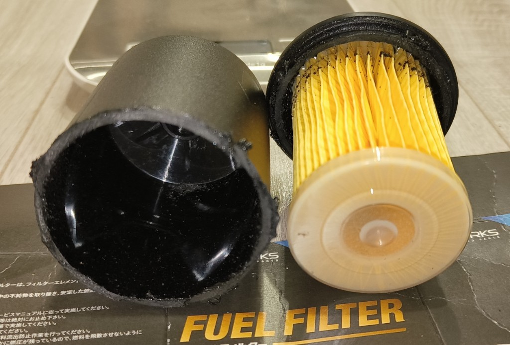

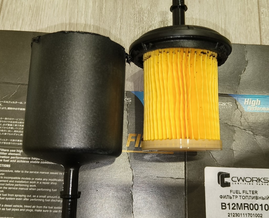

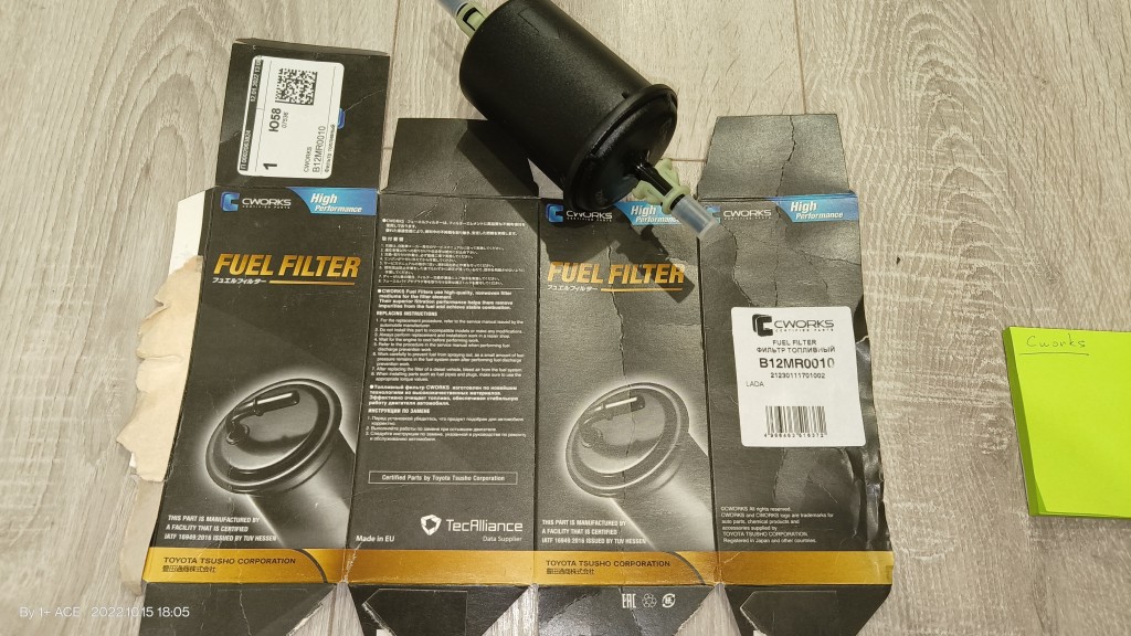

Первая мысль была, что это EUROREPAR E145086 (пластик) Топливные фильтры EUROREPAR (Пост Gubkin #101852)
, но ему до еврорепара далеко настолько, что сложно описать
Сранно, что штуцеры имеют диаметр 7,75 мм при норме 7,90-7,95 мм. Это прям какой-то косяк.
Не очень понимаю, почему CWORKS отождетсвляется с Toyota Tsusho Corporation, а сделано в Евросоюзе, причем я так понимаю в Литве. Может это маннол/скт/фанфару ? ))
Очень дешевая думага толщиной всего 0,22 мм
площадь фильтрации ниже среднего в 500 см2
Материал всего 6 грамм
Еще и штуцеры диаметра странного
Ни одной причины не увидел купить этот фильтр
Герметик только залит нормально, без пробелов
И шов материала сделан клеем.
Общая оценка 3
К покупке не рекомендован
