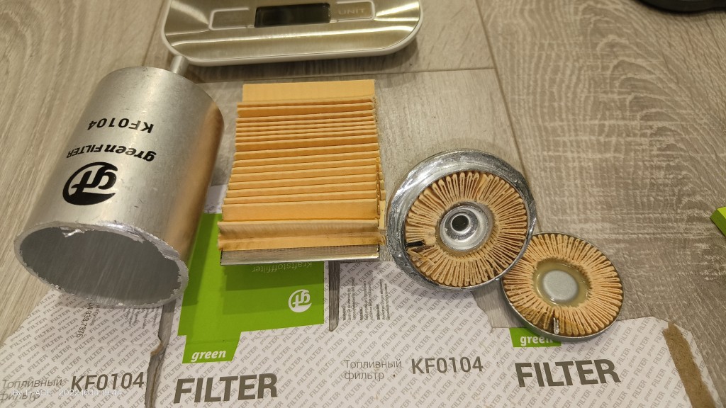

Распил топливного фильтра GREEN FILTER KF0104
299 руб
фото без сжатия https://disk.yandex.ru/d/9p9VHjP_RYJfGQ
Вес фильтра 101 гр

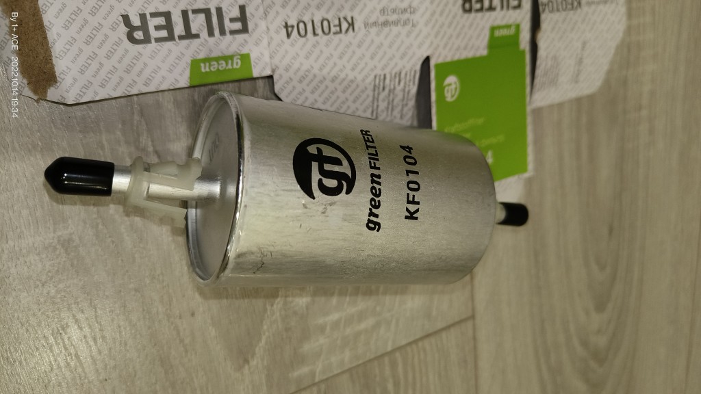

Корпус из алюминия
Диаметр 55,0 мм
Высота 85 мм (163 мм со штуцерами)
Диаметр штуцеров 7,89/7,93 мм

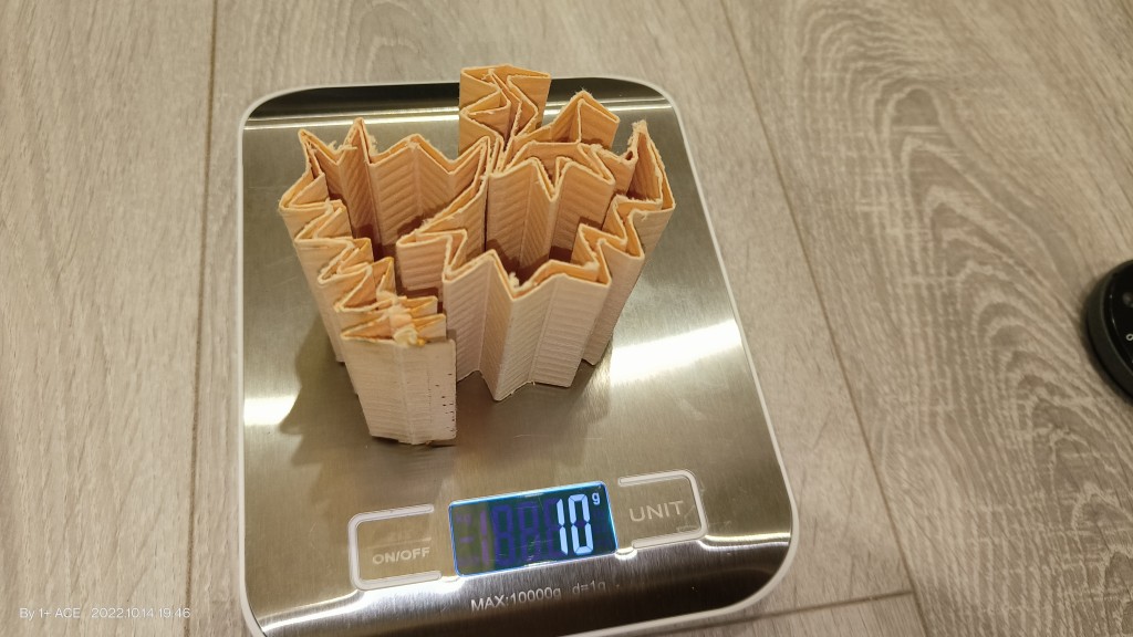

Площадь фильтрации 684 см2, толщина материала 0,36 мм, вес 10 гр, плотность 0,406 г/см3

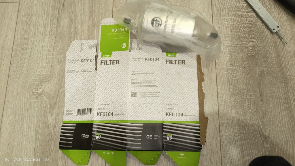

Очень красивая упаковка, безумная просто )
Ощущение что телефон купил за 15 тыс.р новый )
Корпус из алюминия, хотя сварка и не очень аккуратная

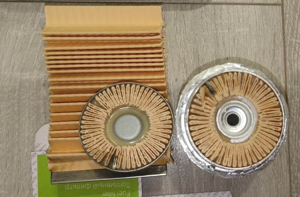

При разрезании бумаги отвалился герметик от алюминиевого корпуса
Вот как теперь оценивать данный фильтр ?
Ну да это дополнительные внешние силы, в работе такого нет.
а вдруг после перепада температур, давления и вибрации такое может повториться ? есть фильтра где более грубой силой все выдергиваешь и ничего подобного нет.
не знаю как Вам, мне такое не по душе. Я лучше возьму фильтр попроще где есть подпорная пружина и нормальный герметик.
Оценка 4-
Материал бумаги нормальный, 10 гр это могло быть 5-6-ое место после Sakura FS-2301 и BOSCH 0 450 905 316, но там таких проблем с герметиков нет. Я бы побоялся ставить этот фильтр, хотя видно что на заводе старались ))))
