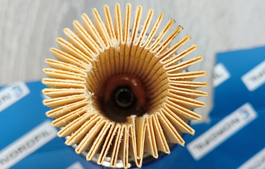

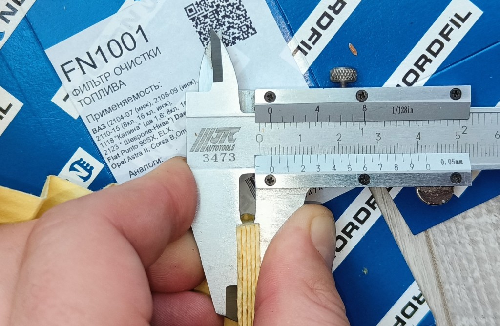

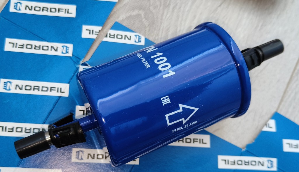

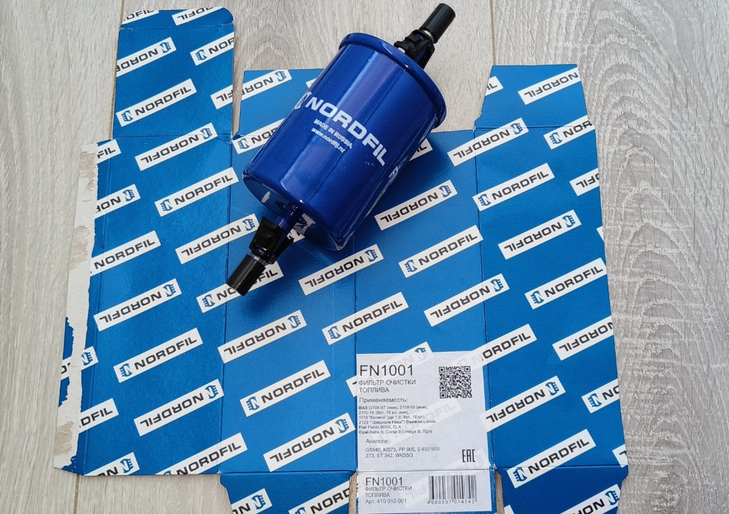

Распил топливного фильтра NORDFIL FN1001
Цена 266 руб
фото без сжатия https://disk.yandex.ru/d/N_4GnIX798nzwg
Вес фильтра 137 г
Диаметр 55,3 мм
Высота 80,5 мм (со штуцерами 162 мм)
Диаметр штуцеров 7,95 мм
Площадь фильтрации 470 см2, толщина материала 0,28 мм
Вес материала 5 г, плотность 0,380 г/см3
Очень нравятся их салонные фильтра. Поэтому захотелось посмотреть настолько удачные будут топливные фильтра или нет

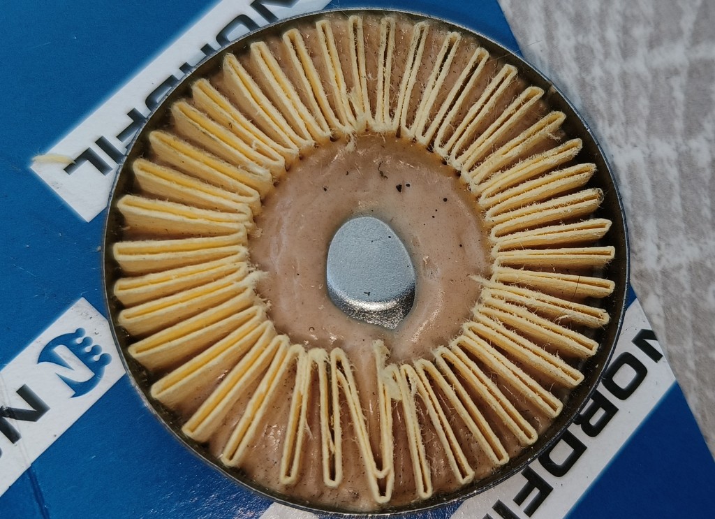

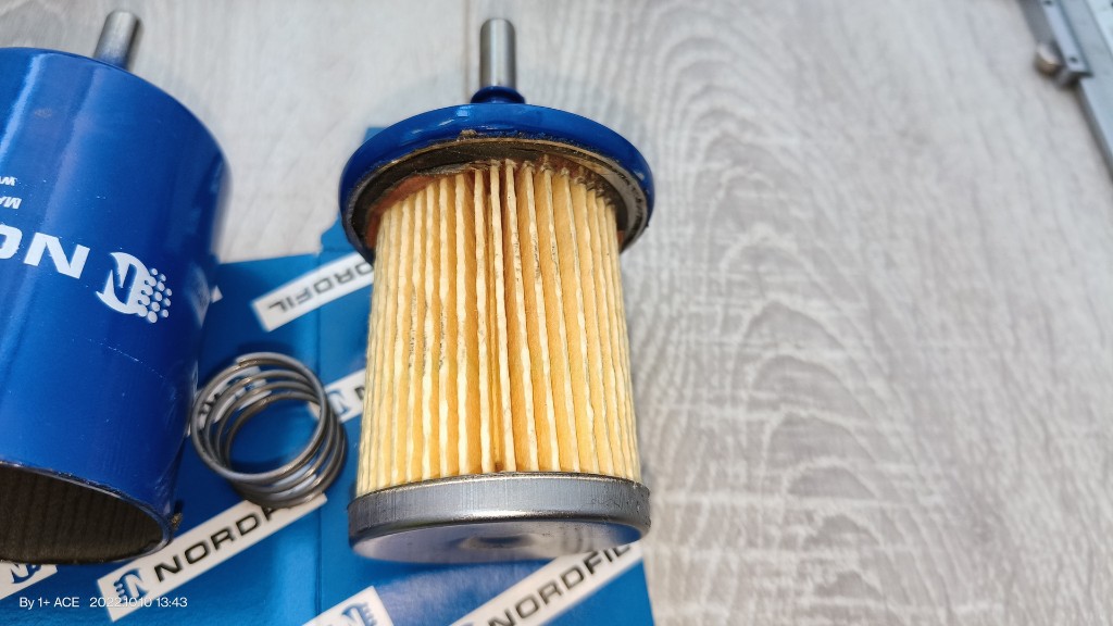

Герметик залит очень неравномерно, есть капли и это даже мягко сказано.
Есть места где почти непроклей.
Шов материала выполнен клеем.
Материал тонкий, легкий всего 5 грамм. Все в точности как у bigfilter GB-320 (нержав). Там правда он дороже в 2 раза при абсолютно том же качестве внутри.
Оценку 2 ставлю когда топливо идет мимо бумаги, тут все таки какая никакая фильтрация будет. На нетребовательные авто можно ставить.
Поэтому поставлю оценку 3, хотя с той же оценкой даже ALCO SP2060 по мне лучше и стоит так же.
Общая оценка 3
Не рекомендован к покупке. Обычный ничем не примечательный фильтр, хорошее имя тут не сыграло никакой роли. Зря они связались видимо с БИГ-ом.
