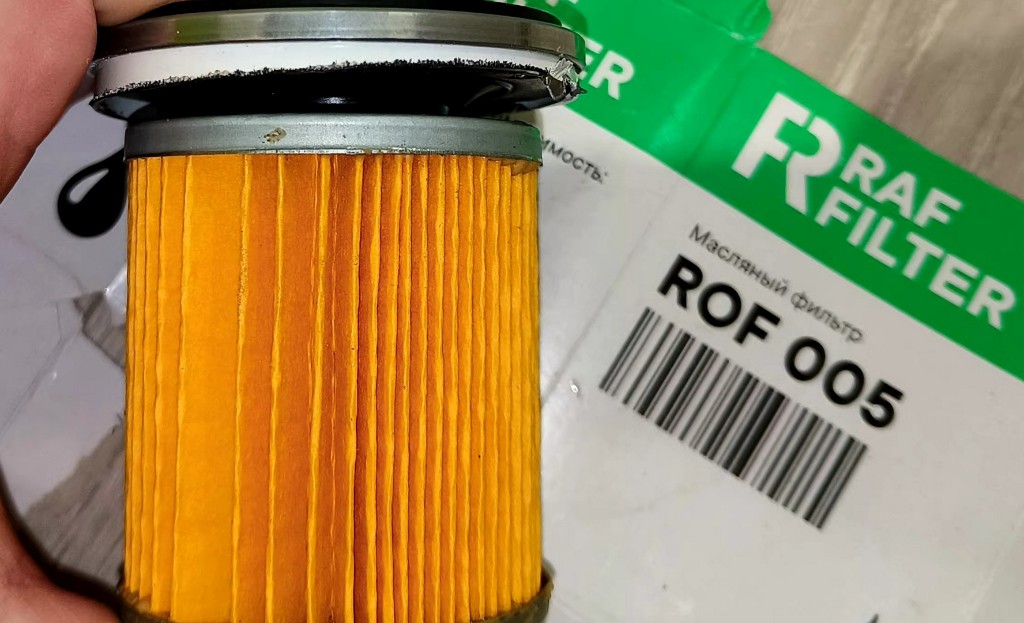

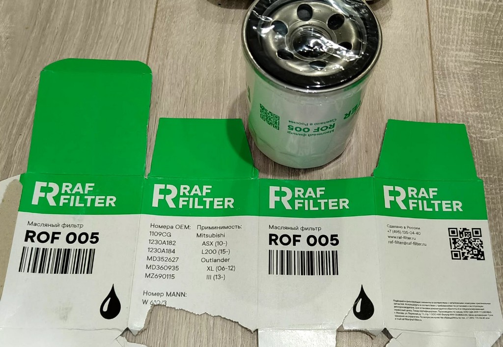

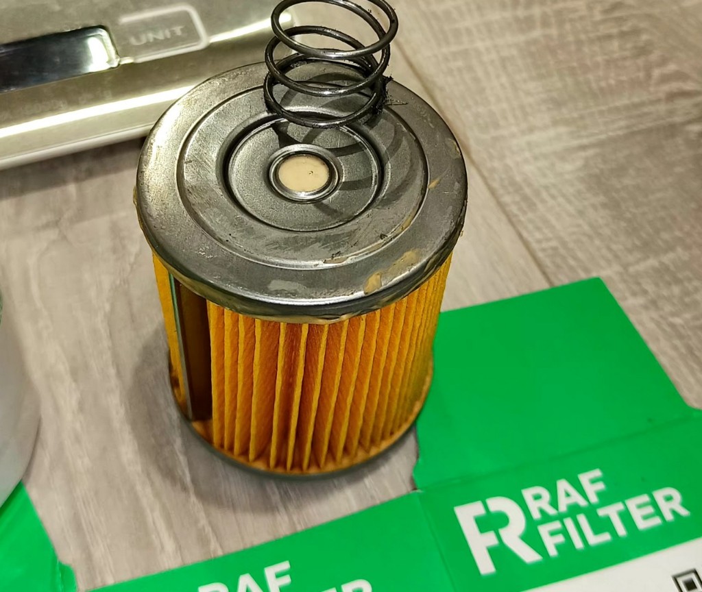

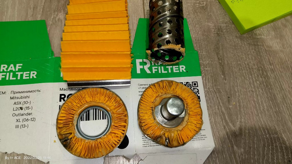

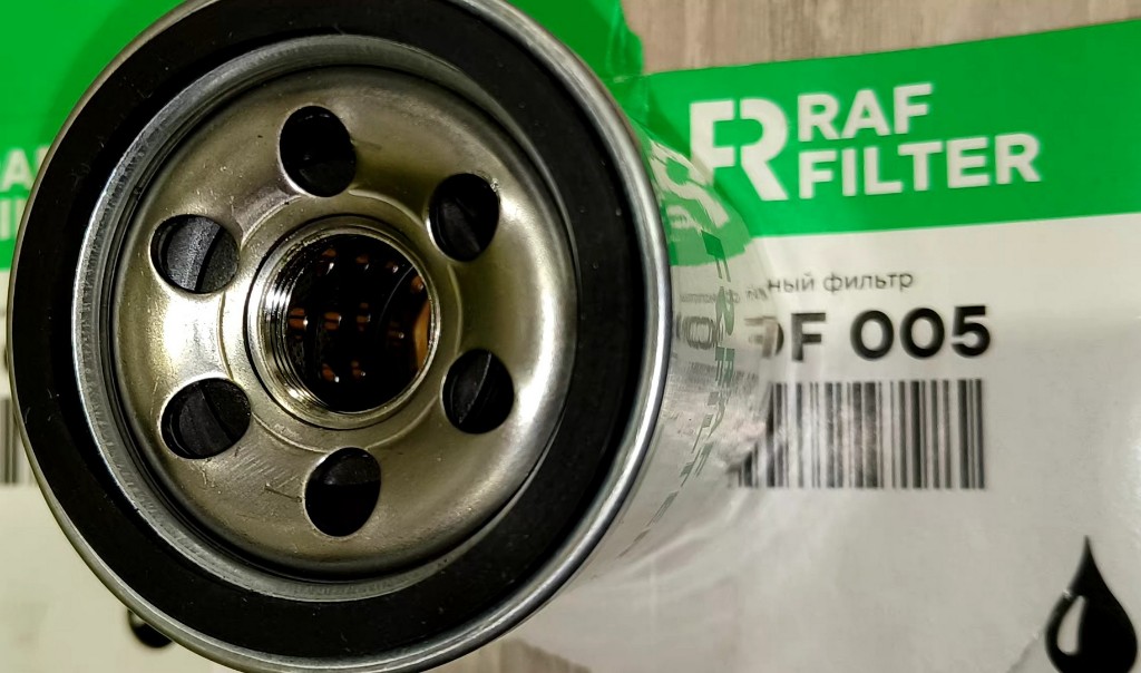

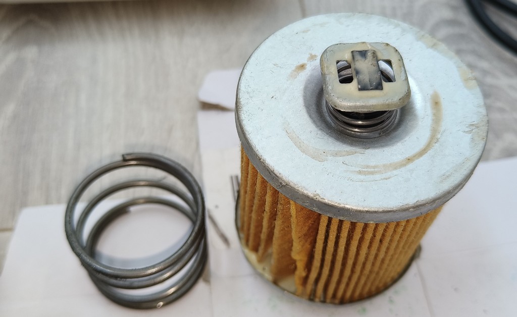

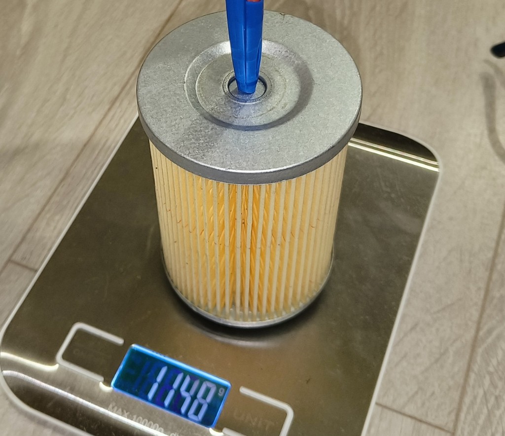

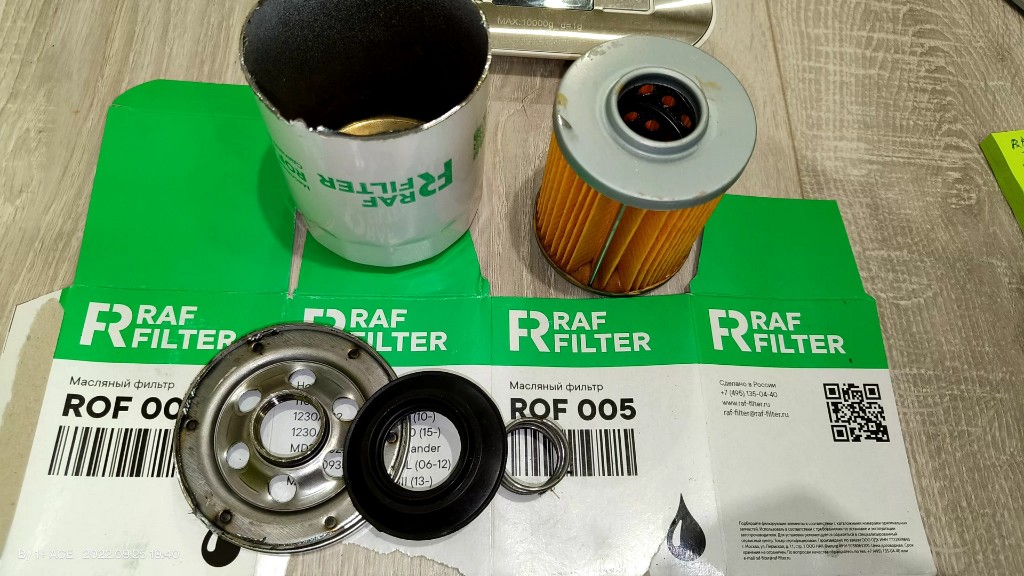

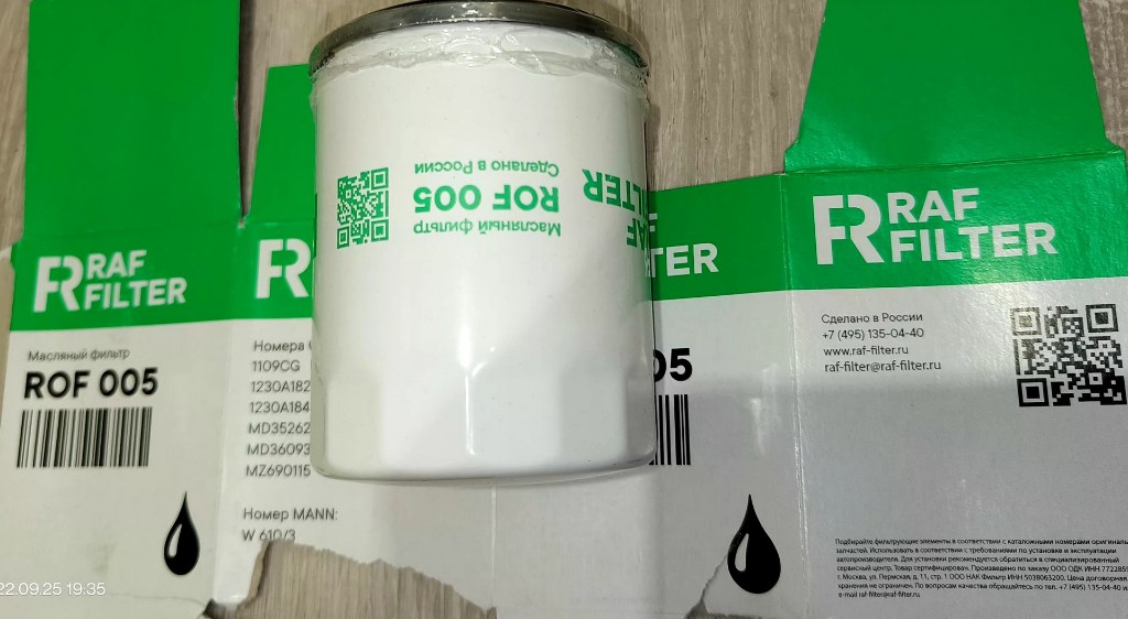

Распил масляного фильтра RAF Filter ROF005
Цена - пока не известно
фото без сжатия https://disk.yandex.ru/d/Mn9ayaVQFic3tA
Диаметр фильтра 68 мм, высота 87.5 мм, диаметр уплотнения 55-65 мм
Вес фильтра 217 грамм
Резьба М20х1.5
Усилие открытия перепускного клапана 1,2 кг, диаметр клапана 1,1 см, давление срабатывания 1,26 атм.
Площадь фильтрации 650 см2, толщина материала 0,32 мм, вес бумаги 8 г, плотность 0,384 г/см3
Заявлено соответствие фильтру MANN 610/3 https://catalog.mann-filter.com/EU/rus/ ... /W%20610~3
в целом так и есть

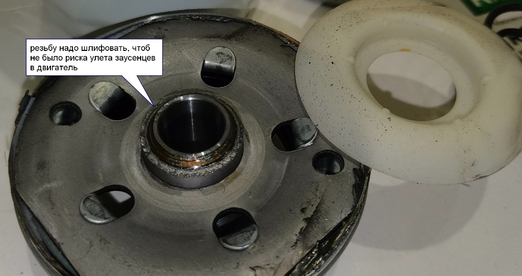

Резьба отшлифована, заусенцев нет.
Обратный клапан из черного силикона, на морозе -20С не дубеет.
Поджат катушкой в закрытом состоянии.
Все донышко катушки в герметике, как будто ручная работа. Очень неаккуратно. Тут конечно придирки не к эстетике, а к возможному отрыванию герметика и уносу его в двигатель. Ну и о культуре производства в целом вопрос.
Давление перепуска 1,26 атм. и это отлично, клапана выполнен из пластмассы.
Не обращайте внимания на одну сторону катушки где перепускной клапан. Пришлось повозиться чтобы отделить центральную тубу от герметика, он довольно пластичный и не ломается, а скорее тянется.

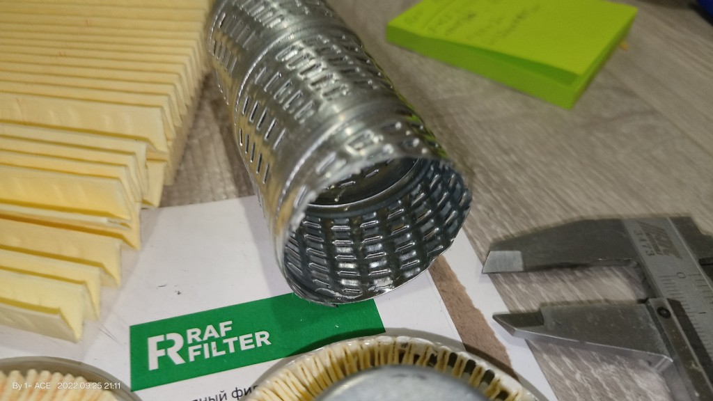

Центральная туба среднего качества, есть заусенцы. Выглядит очень посредственно.
Герметик нанесен плохо, есть капли-излишки с одной стороны, есть почти непроклей с другой стороны.
Материал конечно 0,32 мм оставляет впечатление крайне дешевого, тут тотальная экономия на нем. Так же все это криво уложено и криво залито герметиком.
Еще раз перечислю минусы
- дешевая туба
- проблемы с герметиком
- дешевая бумага небольшой толщины и маленькая площадь фильтрации
Плюсы:
- силиконовый обратный клапан
- нормальное давление перпуска
- отличная работа представителя! Пообщались, выслал без проблем, крайне уверен в своей продукции! Допускаю что просто не до конца руководство его самого просветило о том, где заказывает данные фильтра.
Общая оценка 3
Не рекомендован к покупке!
Спасибо оф.представителю RAF Filter за экземпляр на тест

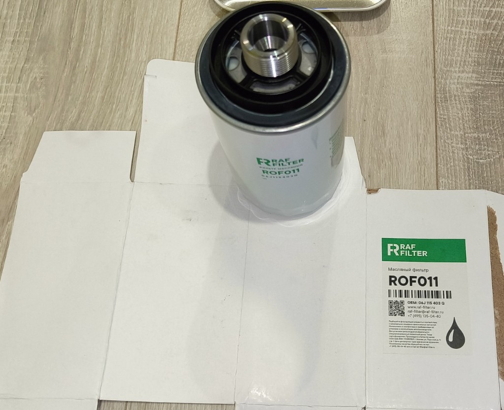

Масляные фильтры RAF Filter

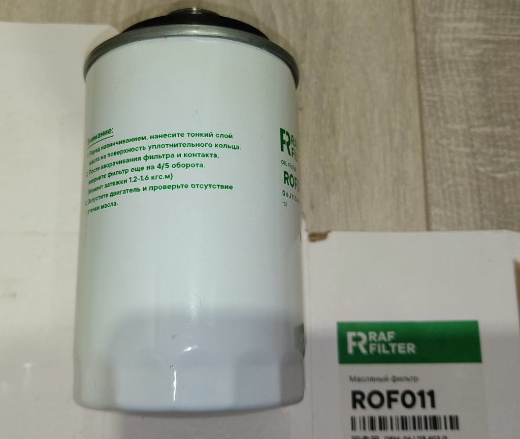

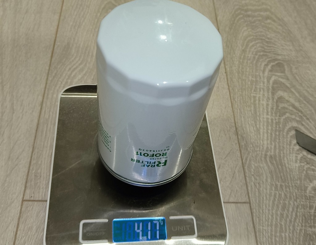

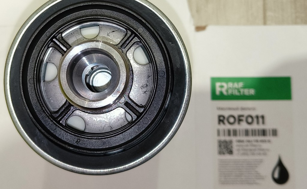

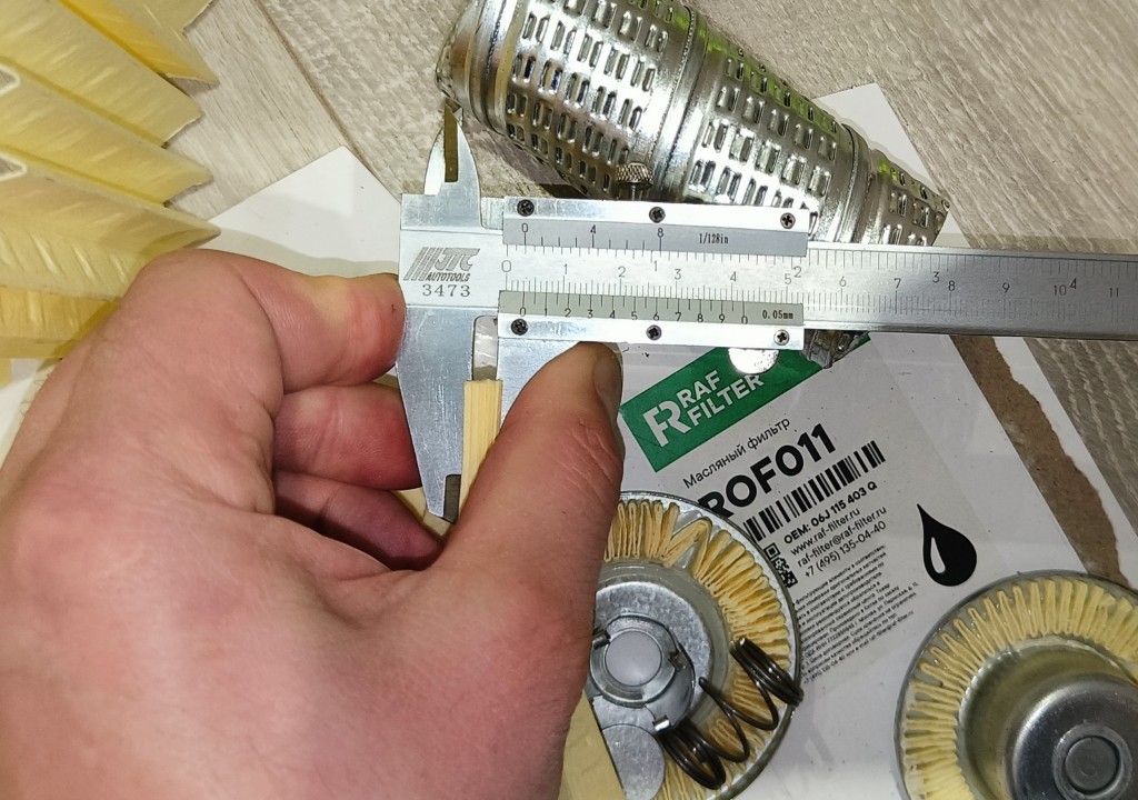

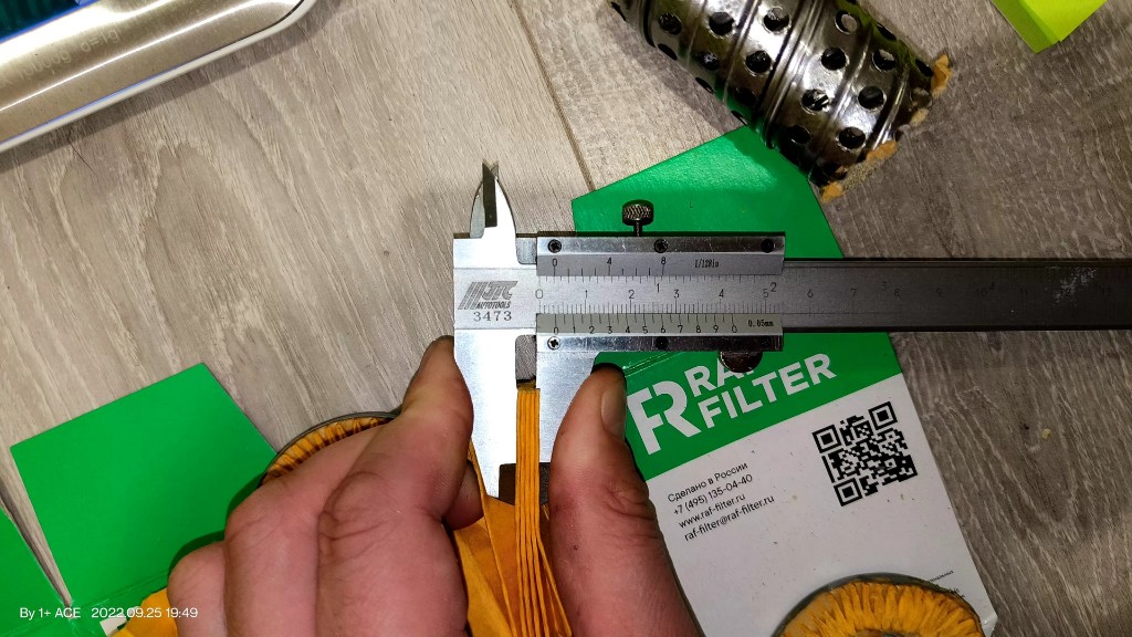

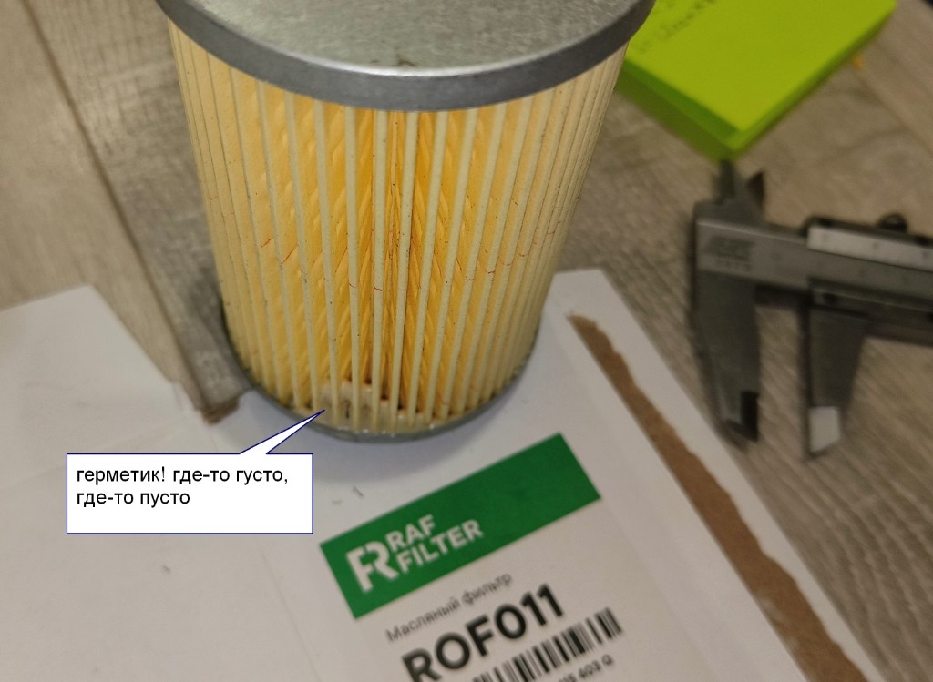

Распил масляного фильтра RAF Filter ROF011
Цена в магазине 571 руб
фото без пережатия https://disk.yandex.ru/d/zwNWEGmK4qf9Rg
Диаметр фильтра 76,3 мм, высота 122 (141 мм)
Диаметр уплотнения 63-72 мм
Вес 418 грамм
Резьба фильтра 3/4" и втулки M27х1.5
Усилие открытия перепускного клапана 1,2 кг, диаметр перепускного клапана 1,15 см, давление срабатывания 1,15 атм
Площадь фильтрации 1253 см2, толщина материала 0,30 мм, вес 18 гр, плотность материала 0,479 г/см3

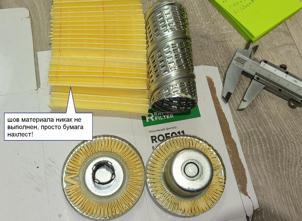

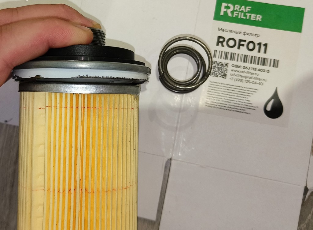

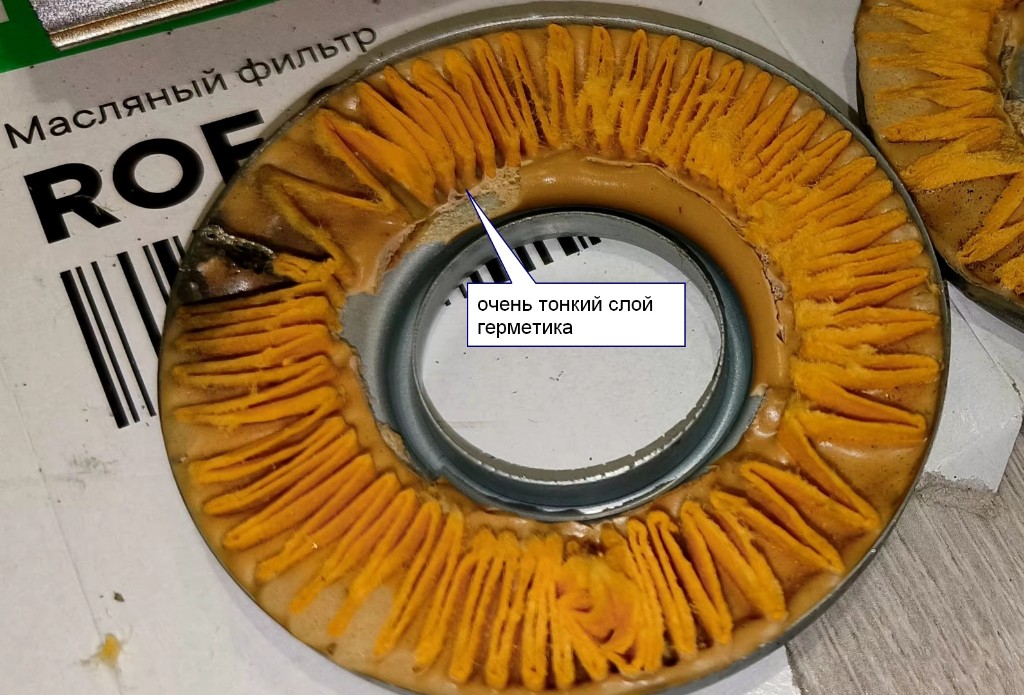

Резьба сделана плохо, не подвергалась мехобработке после накатки.
Обратный клапана из белого силикона. В -20С не дубеет.

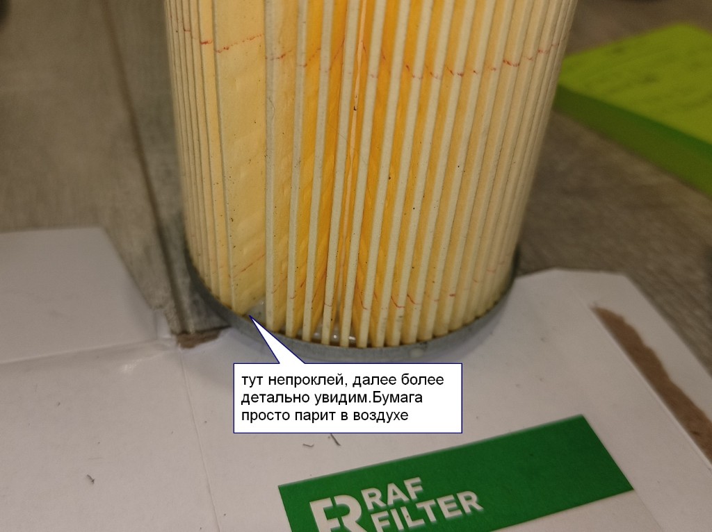

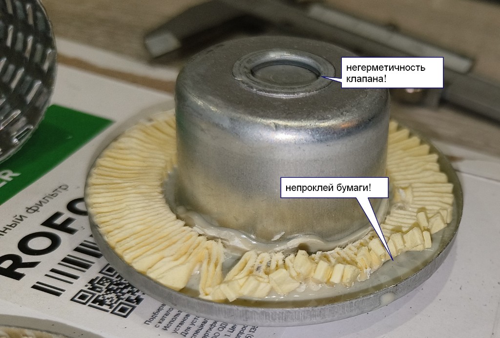

С герметиком беда полная, то с одно стороны сопли герметика, то непроклей бумаги!
Еще одна беда - отсутствет шов материала. Парни из РАФ, так не делается, либо металлическая планка, либо клей должнен быть.
Центральная туба пожалуй удинственное к чему нет вопросов. Сделана нормально.
Обратный клапан в центре фильтра! ну не делают его в нормальных фильтрах из металла. Чтоб от него был толк он должен быть из резины - посмотроте распилы аналогичным фильтров.
Тоже самое касается и перепуского клапана. Металл по металлу. Экономия на резине ?
Не пойму что с бумагой, она тонкая 0,30 мм но весит много 18 грамм, тактильно ощущение что она влажная.
Прошлому фильтру поставил 3 Масляные фильтры RAF Filter (Пост Gubkin #102256) потому что плохо, но выполнять свою функцию он будет.
А тут нет! это решето где будет идти переток через непроклей герметиком, через отсутствующий шов материала!
Очень плохо! Все... плохо.
Общая оценка 2
Спасибо https://www.drive2.ru/o/RAFFilter за фильтр на обзор!
Это было смело!

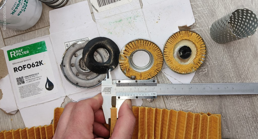

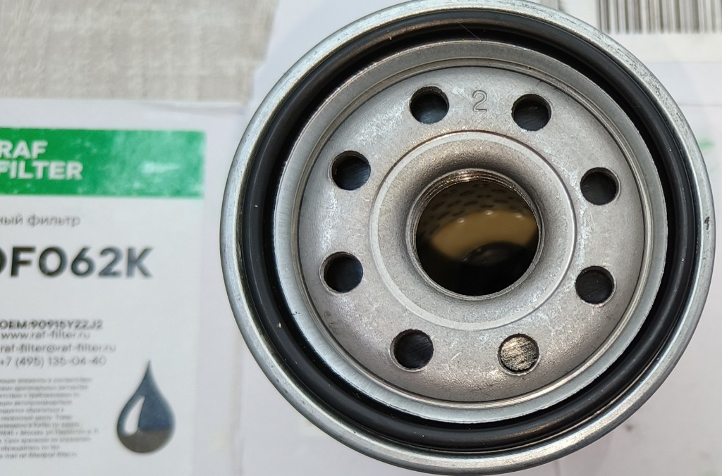

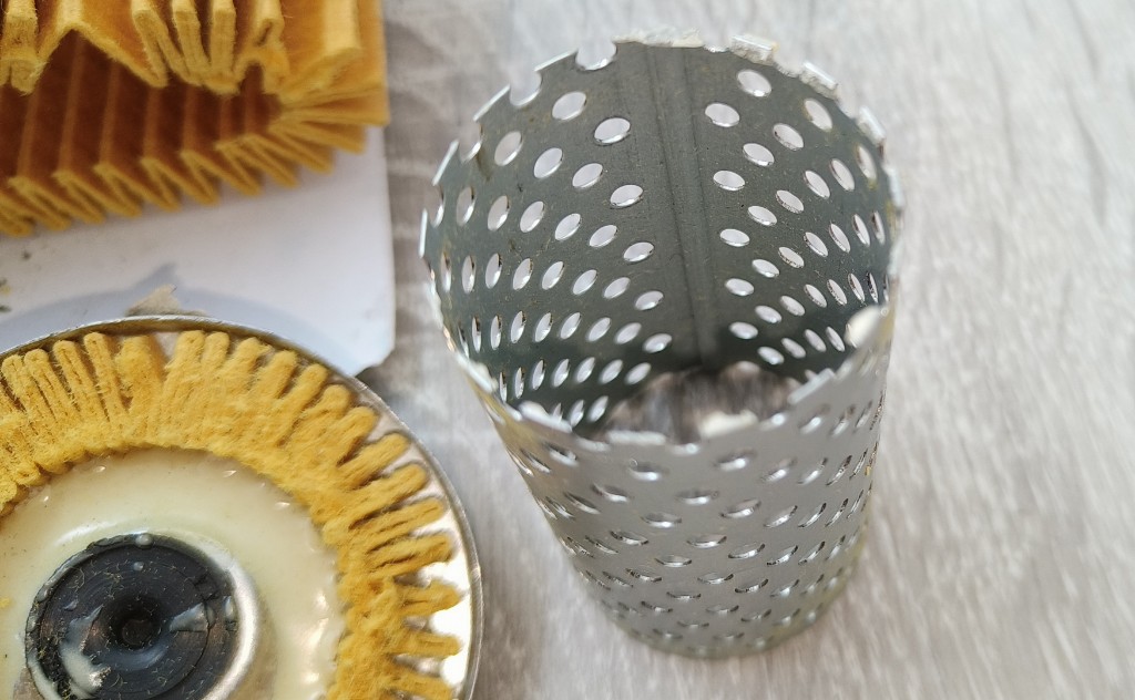

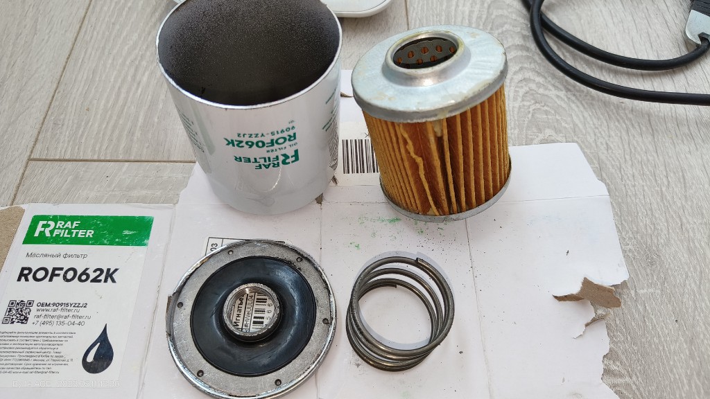

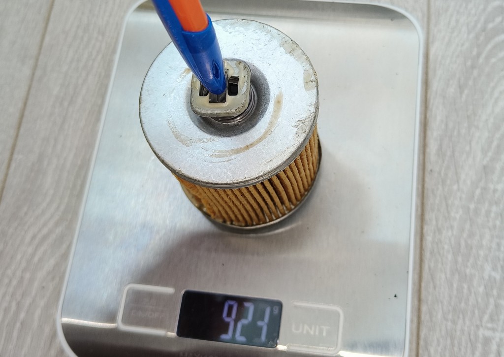

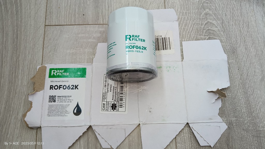

Распил масляного фильтра RAF FILTER ROF062K
Цена 246 руб
Фото в архиве без пережатия https://disk.yandex.ru/d/1Xu2QaZR36KH1g

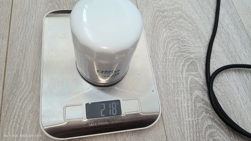

Вес фильтра 218 грамм
Диаметр 65,4 мм
Высота 90 мм
Уплотнение 55-60 мм
Резьба 3/4"
Усилие открытия перепускного клапана 0,9 кг, диаметр седла 1,6 см, давление срабатывания 0,45 атм

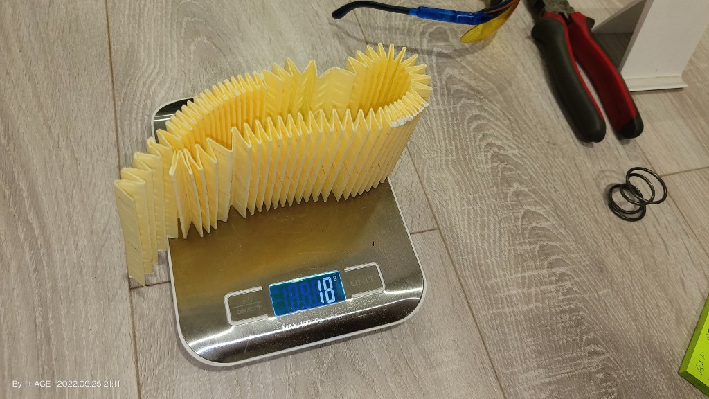

Площадь фильтрации 663 см2, вес бумаги 12 грамм, толщина бумаги 0,47 мм, плотность 0,385 г/см3

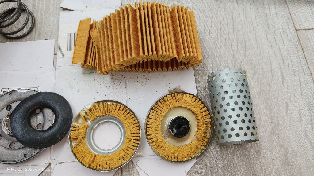

Резьба на фильтре ужасная, заусенцы можете оценить по фото и видео.
Обратный клапан в виде резинки взяли от конструкции "грибок" и просто положили сюда.
Нет, так это не работает. Сделано просто для имитации как в подделках.
Пружина подпорной катушки просто неимоверно здоровенная. Не знаю зачем, видимо просто такой размер на складе завалялся.
Перепускной клапан как у Miles и как у Lynx. На МАНБО по-моему еще такое встречал.
Давление срабатывания не верное, всего 0,45 атм.

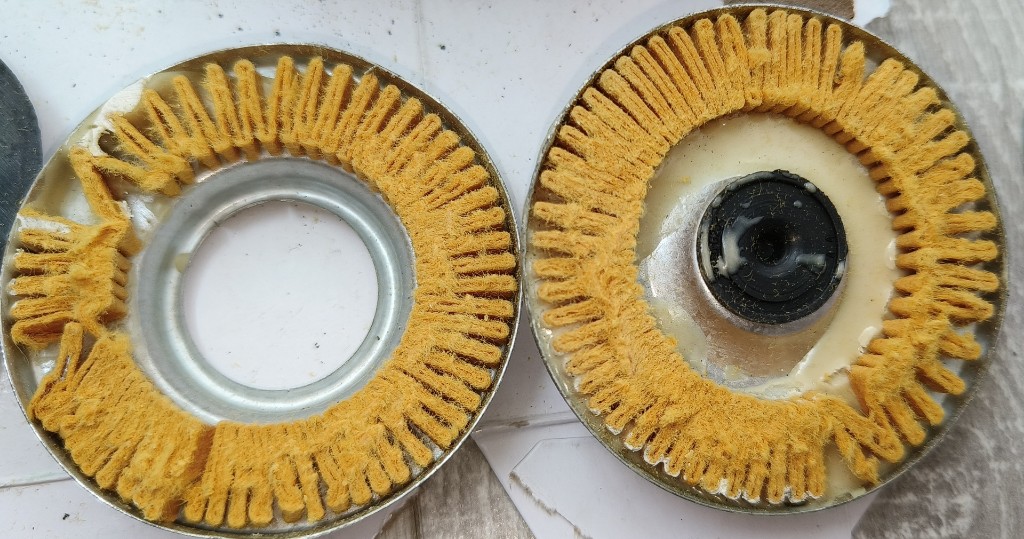

Все всрато в герметик, видимо для того чтоб клапан не саморазобрался.

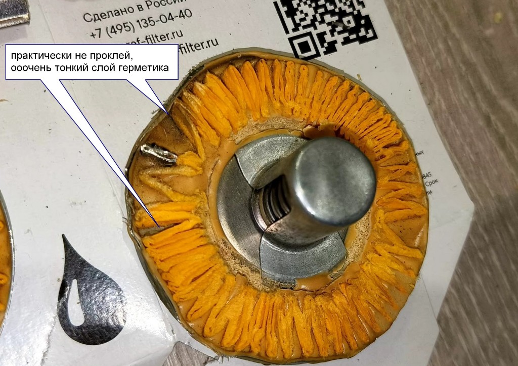

Шва на бумаге нет. Просто нахлест!
Заливка герметиком ужасная, есть сопли и непроклей.
А вот центральная туба удивительно хороша для данного изделия. Видимо создать иллюзию нормального фильтра если пользователь заглянет внутрь.
Бумага кстати не плохая, толстая и ее много. Другой вопрос это как ее собрали в даный фильтр.
Общая оценка КОЛЛ (1)
Полное дно!

Спасибо за фильтр GReY
Цена 246 руб
Диаметр 65,4 мм
Высота 90 мм
Уплотнение 55-60 мм
Резьба 3/4"
