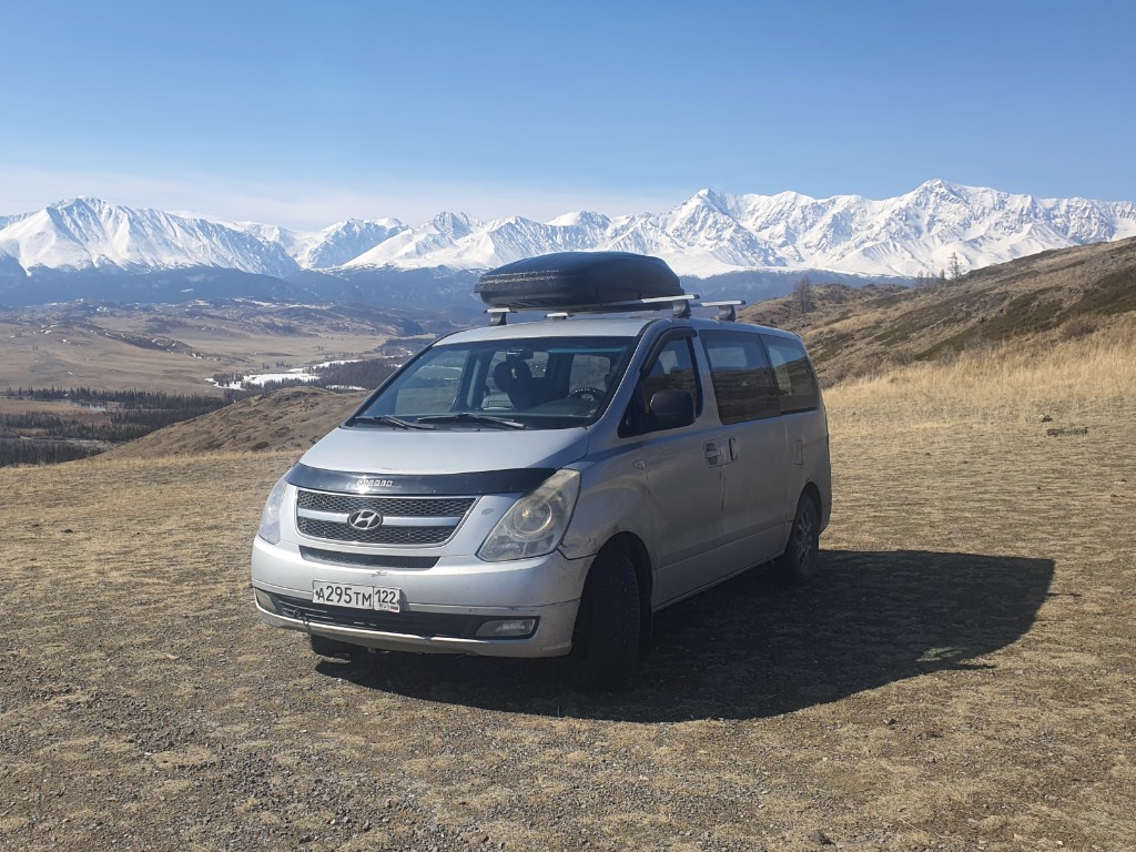

hyndai grand starex
свап на 2jz-ge vvti (бензин и газ)
Заправочный объем масла 5 литров
Ездит по Алтаю, может быть температура летом +30 зимой - 30)
Режимы эксплуатации (по городу 20%, по трассе 80%) часто поездки по перевала, несколько раз в неделю
Планируемый интервал смены масла (менять хочу через 8-10 тыс км)
На машине нет сажевый фильтр и катализатора
Масла есть почти любые
На гранд старексе стоит свап на 2jz и плюс газ, в основном езжу по трассе, сам авто весит 2.4т плюс ещё бывает человек 10 в салоне и багаж, иногда ещё и прицеп. Что посоветуете в таких реалиях заливать в двс. Заранее всем спасибо кто откликнется
