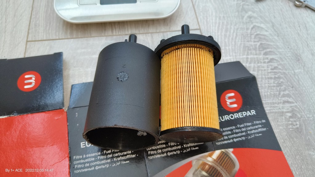

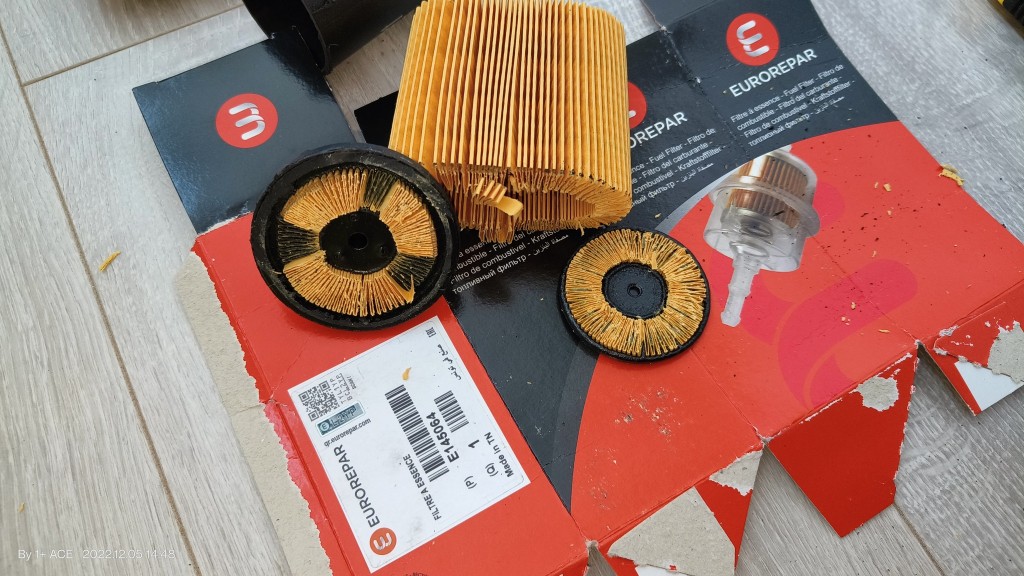

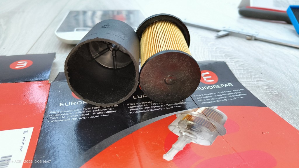

Распил топливного фильтра EUROREPAR E145086
Цена 459 руб
Фотоальбом загружен на хостинг картинок Япикс
Диаметр фильтра 55,5 мм
Высота 88 мм (корпус) и 160 мм со штуцерами
Вес 79 грамм, штуцеры имею диаметр 8,00 мм
Площадь фильтрации 1274 см2, толщина материала 0,30 мм
Вес материала 21 грамм, плотность 0,549 г/см3
Вот есть фильтра которые удивляют технологиями, исполнением и задумкой.
Вот этот EUROREPAR точно такой. Не как все ! Подозреваю что мекафильтр делает.
что тут инересного ?
- код и голограмма для проверки подлинности
- пластиковый корпус
- просто максимальное использование внутреннего пространства (и по длине катушки с бумагой и по диаметру)
- герметик отсутствует! вместо него сама бумага вплавлена в корпус! И сделано то все идеально - ни капель, ни пробелов!
- вес фильтровальной бумаги 21 грамм и площадь фильтрации 1274 см2 - да половина масляных фильтров такому позавидует.
Одна только придирка чисто из-за отсутствия информации. Толщина материала 0,30 мм
Я понимаю что толщина НЕ РАВНО тонкости фильтрации. Но исходим из наших гаражных знаний. Как то легче и спокойней верить что чем толще бумага тем лучше.
Для авто с распредвпрыском - это лучший фильтр на данный момент (по мере расширения списка распилов)
Для авто с прямым впрыском я ничего не могу сказать, если есть данные такие - напишите!
Но наверняка куча автомобилей ездит на всем подряд, не думаю что весь мир TSI прям на бумаге 0,55 мм только. Люди ставят все подряд и нет повального отказа топливной. Или я не прав ?
Общая оценка 5
Рекомендован к покупке
Не буду ставить 5+, т.к. эта ниша у фильтра FILTRON PP905 с материалом толщиной 0,55 мм
Но данный фильтр можно смело ставить на 2-ое место (пока еще, вдруг дальше будет обнаружено что-то интересное)
Тут уже думается, а зачем ставить KOLBENSCHMIDT 50 013 643, BOSCH 0 450 905 316 (которые безусловно хорошие фильтра) и тем более bigfilter GB-320 если там практически такой же материал или хуже (как БИГ), но площадь фильтрации в 2-3 раза меньше.

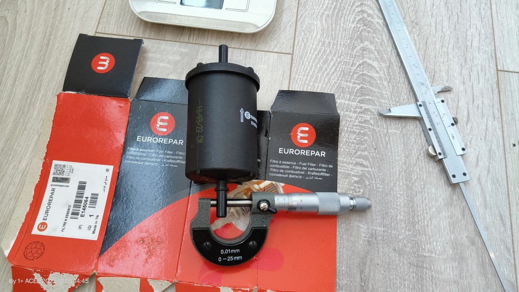

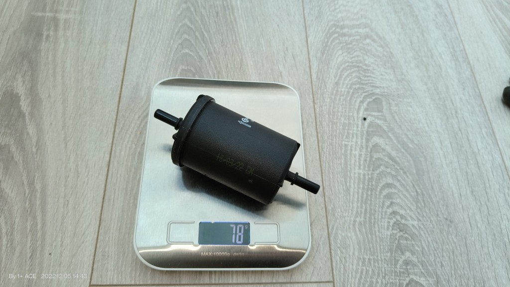

Топливные фильтры EUROREPAR
Распил топливного фильтра EUROREPAR E145064
Цена 465 руб
Фото без пережатия в архиве https://disk.yandex.ru/d/ffRjU_brr0yNgw
Вес фильтра 78 грамм
Диаметр 55,5 мм
Высота 88 мм (143 мм со штуцерами)
Диаметр штуцеров 8,02 мм
Площадь фильтрации 1386 см2, толщина материала 0,24 мм, вес бумаги 13 г, плотность 0,391 г/см3
Можете почитать описание к фильтру BOSCH 0 450 902 161 (пласт)
Топливные фильтры BOSCH (Пост Gubkin #102879)
Это один и тот же фильтр.
Только тут он 465р, а там за Бош просят 567 руб, так что нет смысла переплачивать.
Отличный фильтр с одним только вопросом - это толщина фильтровальной бумаги.
Хотелось бы от 0,40 мм и выше
Но для авто с распредвпрыском и такого фильтра будет достаточно.
Общая оценка 5
