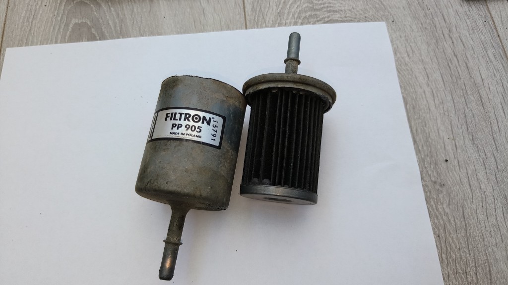

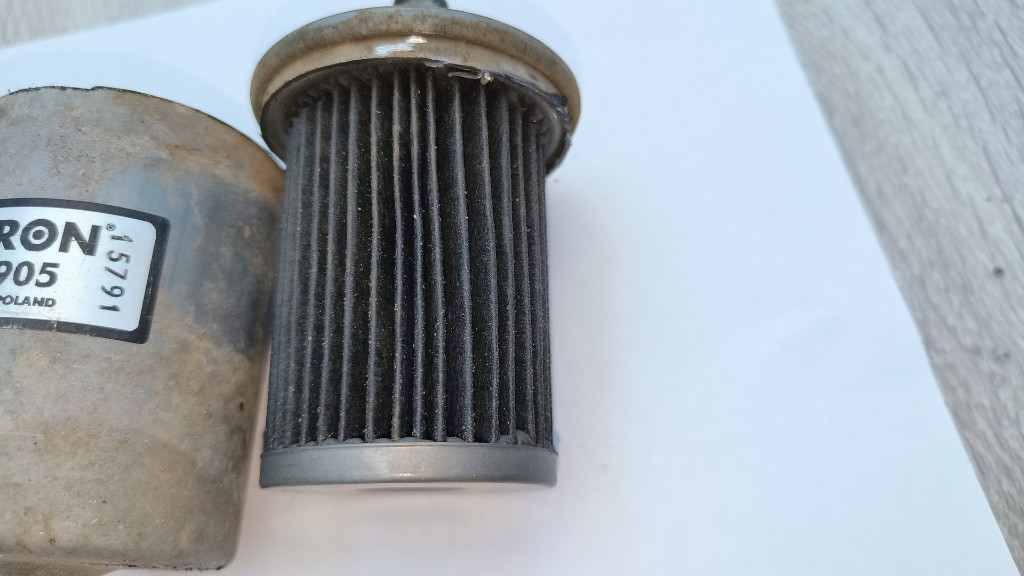

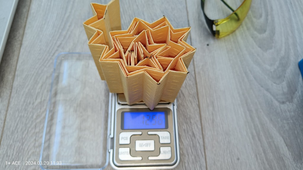

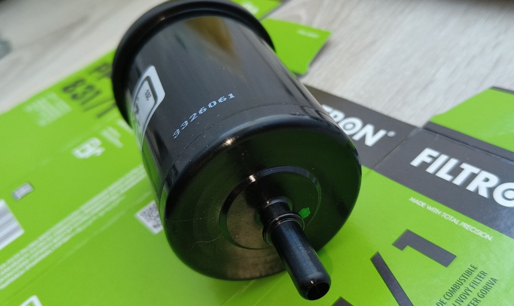

Распил топливного фильтра FILTRON PP905
Цена 555 руб
галерея https://postimg.cc/gallery/zbcVsqf
Диаметр фильтра 55 мм
Высота 79 мм корпус (162 мм со штуцерами)
Вес 127 грамм
Диаметр штуцеров 7,92 мм с одной и 7,85 мм с другой стороны. Бывает же такое )
Площадь фильтрации 517 см2, толщина материала 0,55 мм.
Вес материала 13 грамм, плотность 0,457 г/см3
Думаю фильтр не будет сложно отличить от подделки если такая и существует на данный фильтрон.
Но тем не менее. По ощущениям как будто матовый анодированный алюминий. Но металл магнитится, т.е. такая антикорозийная обработка обычной стали.
Поэтому и стараюсь делать больше фото с разных ракурсов, чтоб потом в будущем при покупке легче было сравнить.
Видно что герметика не пожалели. И герметик особенный, как строительная пена, но более плотный. Излишки есть, но как в масляном фильтре они ничем навредить не смогут, перепускного клапана тут нет и капля герметика если оторветься никак в чистую полость не проникнет.
Лучше так, чем непроклей.
Бумага очень плотная, толщина 0,55мм, Вот тут нет сомнений в материале, он очень прочный, волокнистый.
Шов проклеен. Все сделано отлично!
Общая оценка 5+
Рекомендован к покупке.
Это самый плотный и толстый материал из того что пилил в налогах фильтра.
Если были раньше сомнения, подойдет ли фильтр на прямой впрыск по тонкости отсева, то уверен что лучше материала наврядли где-то можно найти (ну только если в манн или махле которые пока не распилены)
Что интересно диаметр штуцеров разный немного с разных сторон )
Спонсоры распила - Максим Оз, Алексей и Я ) Скажем этим людям слова благодарности
оригинальные фото с видео на диске https://disk.yandex.ru/d/MXcu-KYvKPOHFQ
Аналоги фильтра в таблице. Лучший на данный момент!

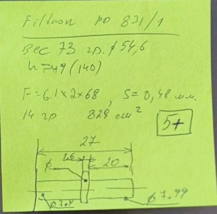

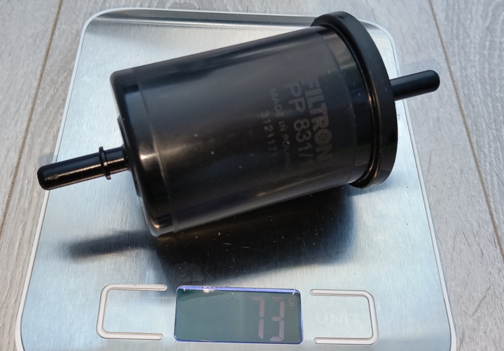

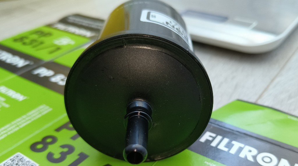

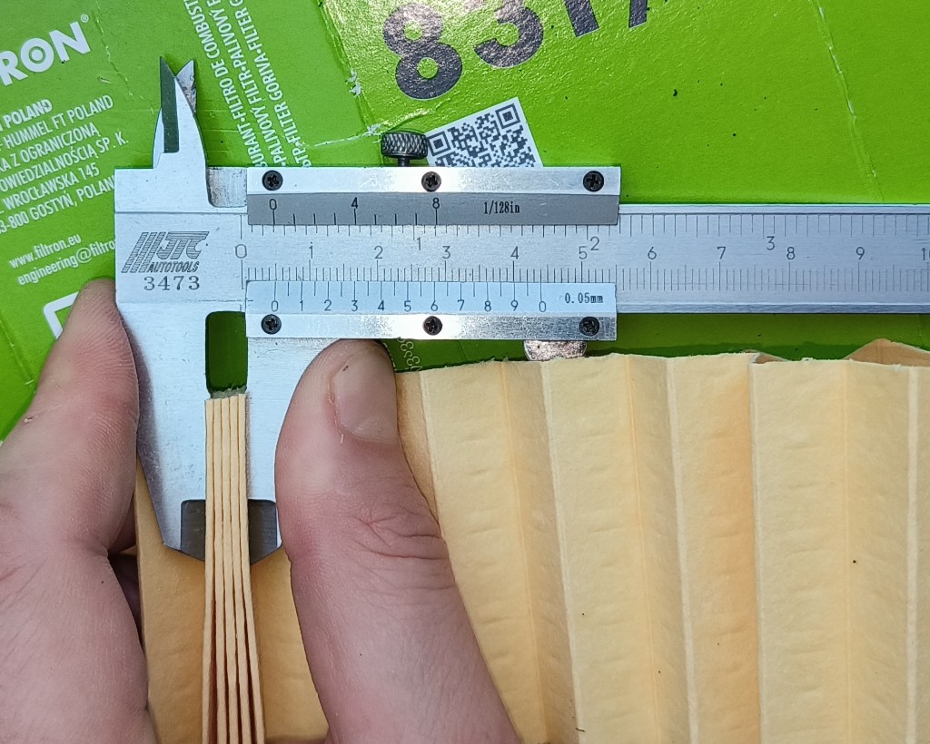

Распил топливного фильтра FILTRON PP831/1
Цена 588 руб
фото без сжатия https://disk.yandex.ru/d/yNhVli8ENYf-Lw

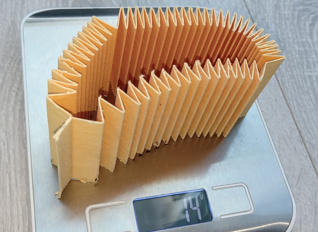

Вес 73 грамма
Диаметр 54,6 мм
Высота 79 мм (140 мм со штуцерами)

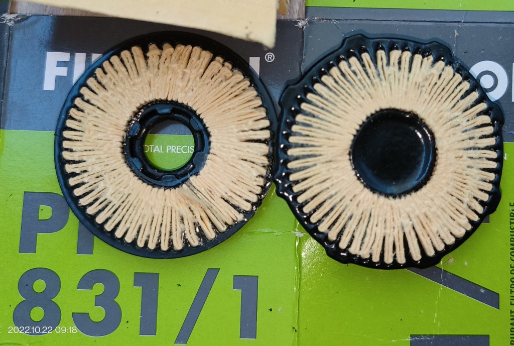

Площадь фильтрации 830 см2, толщина материала 0,48 мм, вес материала 14 г., плотность 0,351 г/см3

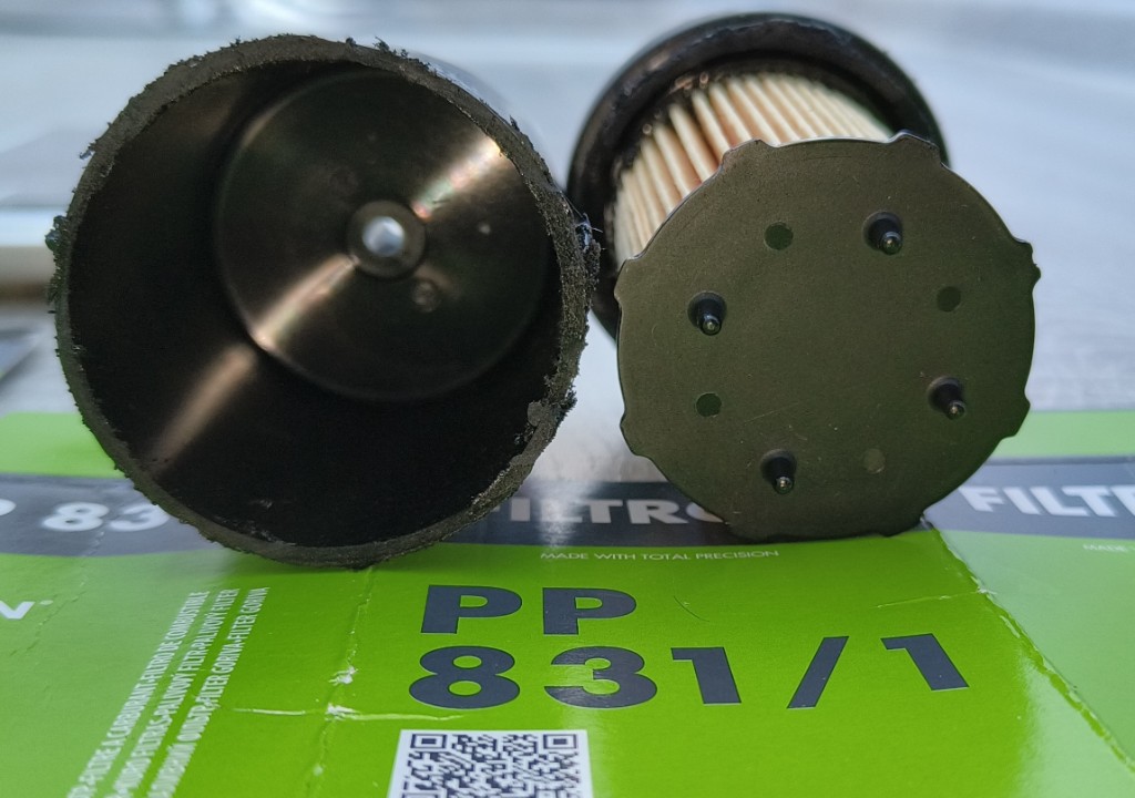

Корпус сделан отлично, очень качественный пластик
Достаточно просто покрутить его в руках чтобы понять что перед вами высокотехнологичный продукт
серьезно
Фильтр внутри не имеет подпорной пружины катушки, но на донышке сделаны четыри выступа из пластика и они упираются в корпус. Все продумано!
Катушка бумаги сьемная, изготавливается отдельно и потом нанизывается на штуцер корпуска через РЕЗИНОВОЕ КОЛЕЧКО. Сделано как на дизельных фильтрах с тонкостью отсева 2 мкм.
Герметика не обнаружено, сделано так, что бумага вдавлена в расплавленный пластик донышек.
Материал бумаги толстый, плотный, волокнистый. Синтетический.
Как в лучших масляных фильтрах.
По характиристикам все просто идеально - огромная площадь фильтрации, толстая бумага с весов 14 гр.
Шов проклеен и прокатан на машинке с характерными точками от валика. Можете детально расссмотреть в видеообзоре.
Это просто ЛУЧШИЙ фильтр что довелось пилить на данный момент!
Общая оценка 5+
Эталон фильтростроения!
Лучше я ничего в руках не держал, серьезно.

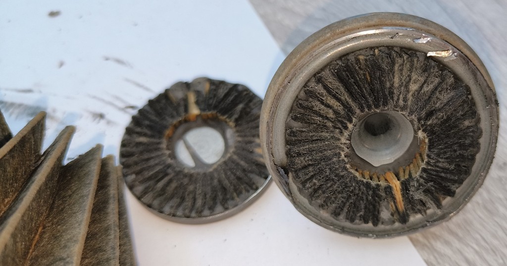

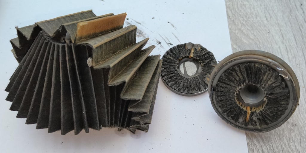

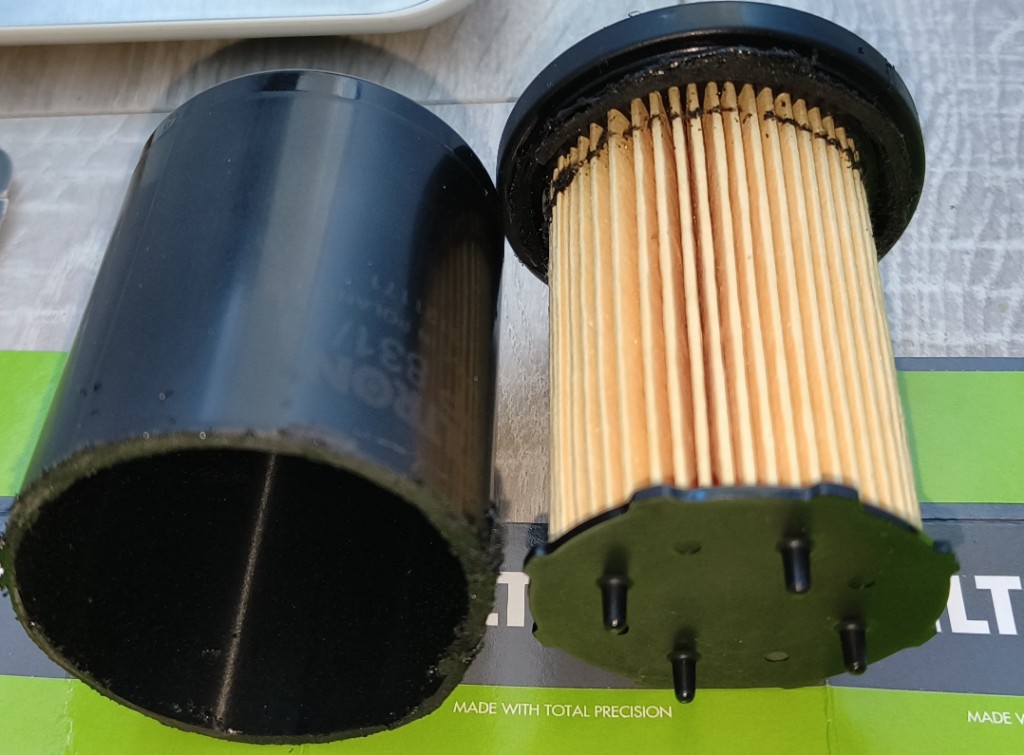

Распил БУ топливного фильтра FILTRON PP905
после 20 ткм с Хавейла Ф7х 2.0
Фильтр сомнений в подлинности не вызывает
Те же самые редкие сладки бумаги, феноменальная толщина бумаги которая едва режется ножом
тот же небрежный чуть в избытке нанесенный герметик
Показался довольно грязным
И удивила чистота бумаги на внутренней поверхности
Топливные фильтры FILTRON
За 20 тысяч столько грязи?
Этот фильтр явно фильтрует!

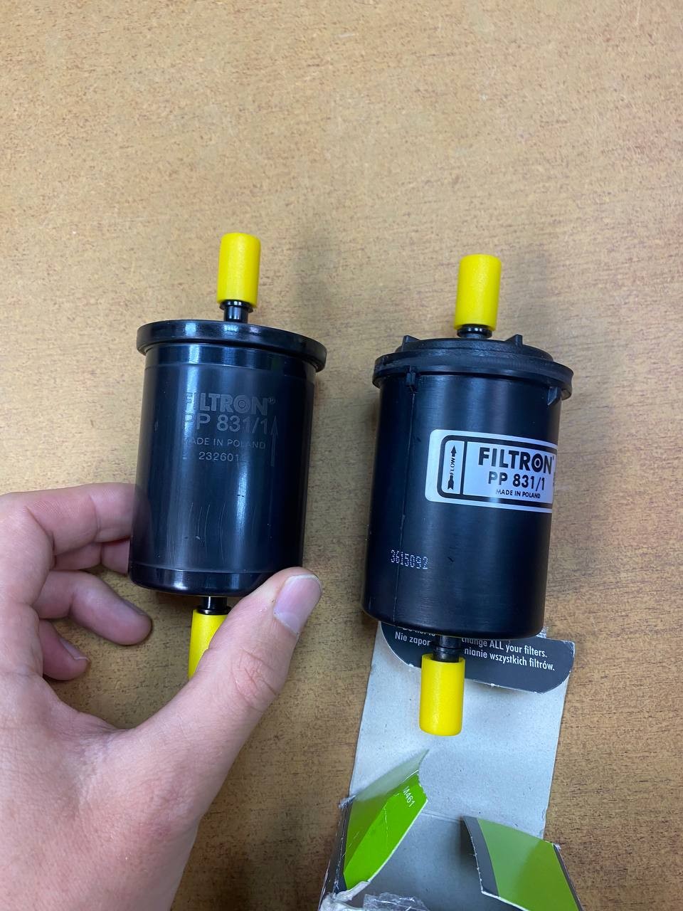

3-ий вариант РР831/1
ну или может просто справа подделка, хз

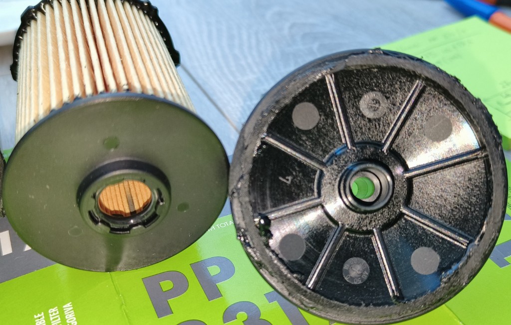

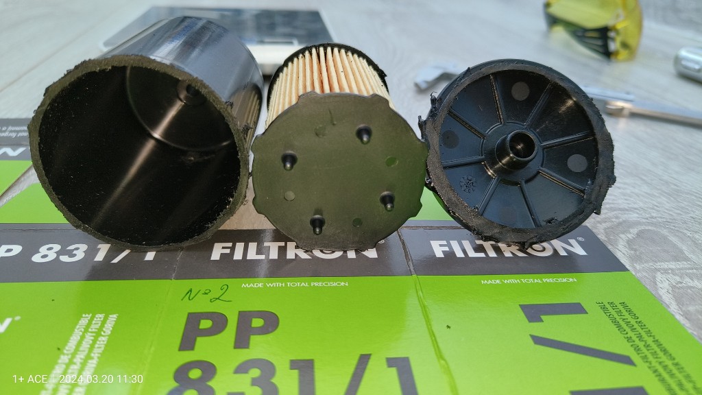

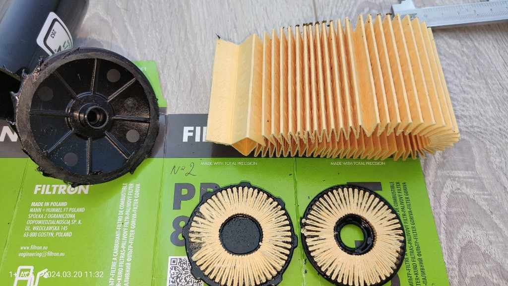

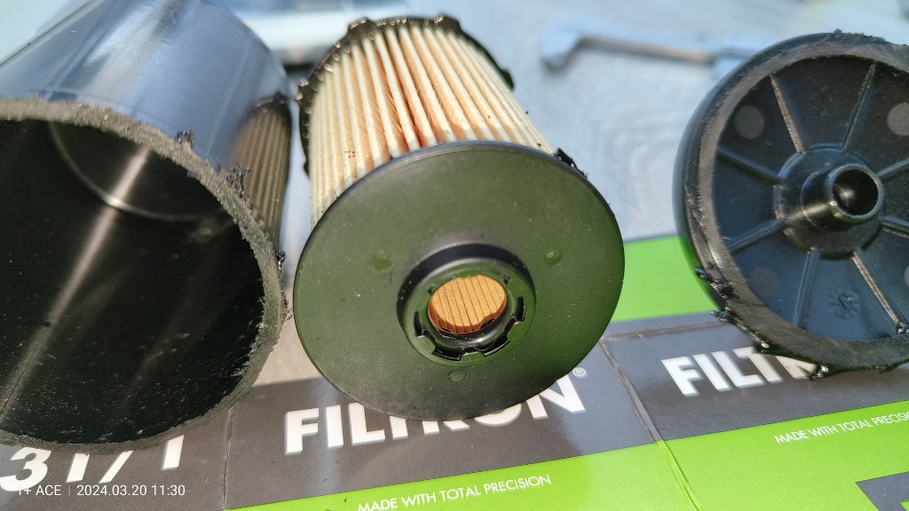

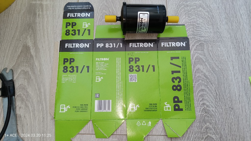

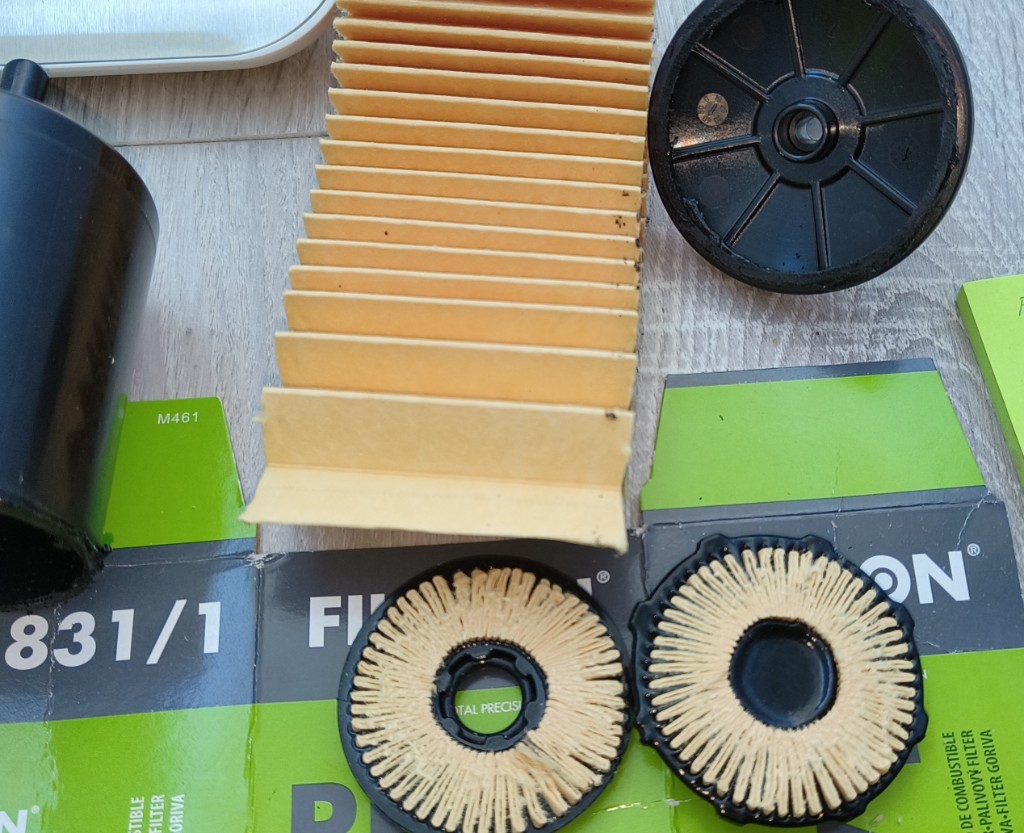

Распил топливного фильтра FILTRON PP831/1 (Poland)
Так называемый вариант №2 (№1 - гравировка модели лазером, №3 - просто наклейка и ребра на корпусе, фото выше)
Куплен у Parterra через ОЗОН, 499 руб
https://www.ozon.ru/product/filtron-fil ... 568042042/
Дата производства - апрель 2023 года
Вес 73 грамма (без желтых заглушек штуцеров)
Высота 139,4 мм (79 мм без штуцеров)
Диаметр корпуса 54,6 мм
Диаметр штуцеров 7,99 мм
Площадь фильтрации 830 см2, толщина бумаги 0,44 мм, вес бумаги 13 грамм
Данный фильтр уже пилился, но в варианте №1 Топливные фильтры FILTRON (Пост Gubkin #102494)
Там была дата 2021 год
Единственное отличие снаружи - теперь просто наклейка на фильтре, а не лазерная гравировка.
Отличие внутри - бумага была 14 грамм и 0,48 мм, а теперь 13 грамм и 0,44 мм. Площадь осталась прежняя 830 см3
Приятно держать фильтр в руках, качество пластика на высоте
По прежнему ТОПовый фильтр, внутри всё выполнено идеально.
Если попадется такой же - смотрите на признаки оригинала:
- зеленая точка у штуцера
- высокое качества пластика
- батч-код с двойными точками (например цифры 1 или 0 хорошо показаны)
Подробнее покажу в видео!
Общая оценка 5+
Другие аналоги в теме Аналоги топливного фильтра MANN WK512, WK 6032 (163 мм) и WK6002, WK6031 (143 мм)
