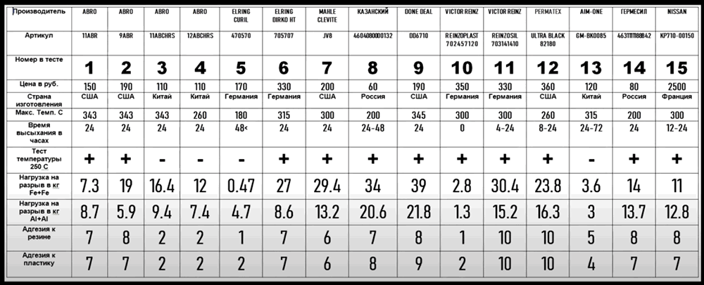

таблица итоговая по тесту

Поддон АКПП проклеивал Dirko (не HT а просто Dirko) - не течет, как внутри хз.
Казанский BSI тоже норм, только их несклько производителей, могут отличаться , вроде ООО Весто норм. https://vesto-silicon.ru/ Хотя он вроде не каноничный.
1new надо тоже исследовать, похоже что китайский аутсосрс - може тоже самое что Абро https://www.1new.ru/catalog/germetiki/1161/
