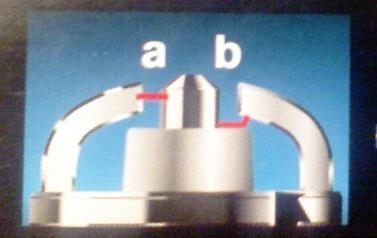

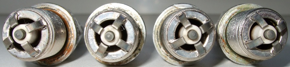

пока фотки под рукой оставлю отзыв про свечи БОШ супер-4 кат.номер 0 242 232 502
многоэлектродные свечи очень хороши в мороз, много раз в этом убеждался, у свечи двойной искровой промежуток за счет которого искра слизывается с изолятора и в плохих условиях работает свеча стабильней обычной , на фото видно хорошо..., жаль подорожали , а так цена как у обычных свечей но зато ресурс в разы больше..., на фото свечи после чистки очередной

какой чистки?

ты ни разу свечи не чистил? ...в качестве профилактики, или например когда зальет их бензом в мороз,...иногда не лишне Силитом или типа того

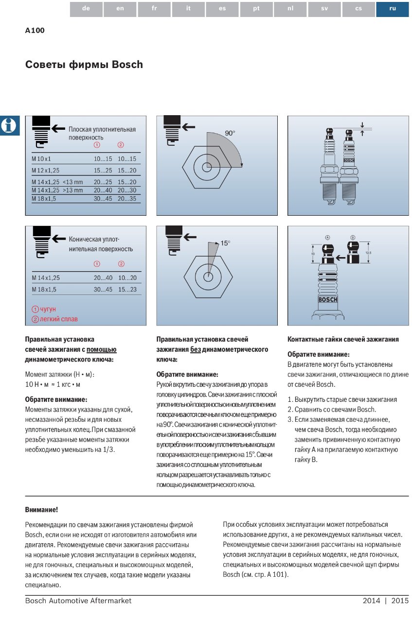

Советы фирмы Bosсh
