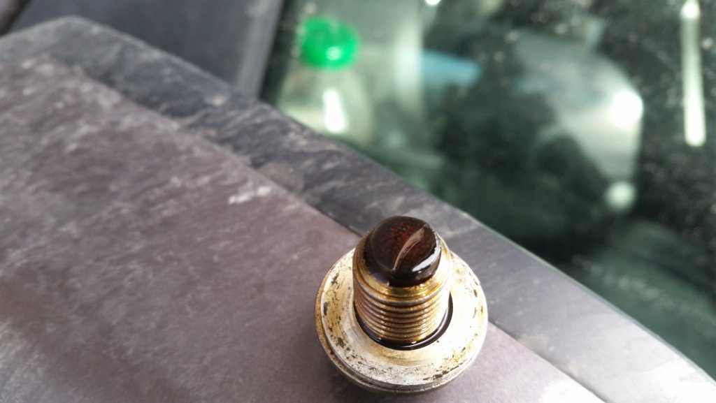

это как раз Mobil ESP X2 0w20, как раз самый лучший вариант , но дорого для частой замены , и на подделку легко нарваться , не хуже и дешевле получается 2.5л любого Корейского масла Ilsac 0w20 + 1л Novus TITAN 5w30 , фото сливной магнитной пробки с Х-Трейла на Мobil
- 20201025_131209.jpg (66.15 КБ) 3505 просмотров
