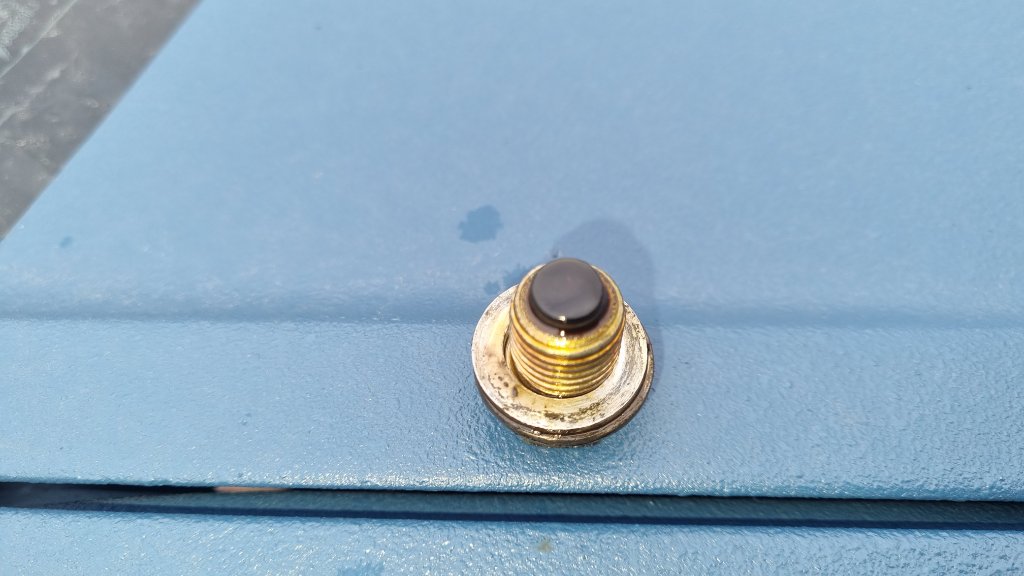

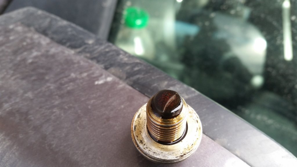

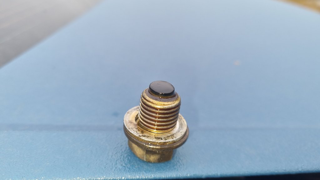

Booth, я натыкался в гугле на советскую литературу , там была информация что износ на более густых маслах м10 и м12 меньше чем на маслах м8 , понятно что зимой самое главное быстрое поступление масла по всем каналам , не столько важна вязкость при 100С, хоть 8 хоть 10sst , некоторые моторы смогут работать и на более жидком масле , так как не факт что нагрееься это масло зимой до 100С , больше важно что бы насос прокачивал жидкое масло по системе , а при запуске бумажный фильтр пропускал густое холодное масло , работа мотора с открытым байпасным клапаном в масленном фильтре скорее не желательна , на 5w40 зимой однозначно он будет открыт долго , да и до распредвала при -33С такое масло будут поступать через минуту, а то и дольше , сейчас лабораторные анализы перестал делать , наблюдаю за количеством металлической пыли на сливной магнитной пробке , могу сказать что её совсем не много после масла 0w20 после зимы , но при этом свинец в отработке присутствовал по лабораторным анализам и после зимы и после лета , хотя на лето я делаю микс чуть погуше , в моем случае будем считать что это не масло виновато , а возраст авто , мотор 2006г 4G69 без капиталки , пробег за 200т.км , в основном городского пробега , много моточасов , много пусков мотора и прогрева , средняя скорость низкая , последний год только стал жить за городом
, последнее фото пробки после года использования, закрутил в начале ноября 2020г , закрутил фильтр Amsoil, в начале ноября 2011г выкрутил её закрутил следующую ( у меня две пробки ) поставил новый фильтр , теперь Wix , так как Амсоилы что-то закончились , масло меняю тритраза в год , один раз осенью с заменой фильтра и контролем магнита га сливной пробке , следующие два раза простототкачиваю помпой без замены фильтра , в марте и июле , в Галанте откачиваю 3-3.5 литра , с Х-Трейла почти 4-е литра , в зависимости от горизонта , у дома пока нету идеальной горизонтальной поверхности

Я сделал микс 5W25 - меняю раз в год. Каких-то явных отличий от разных 5W30 масел не заметил. Единственное масло которое мне не понравилось по звуку мотора это Xteer G700 - не вытерпел слил через два дня.
Пробку магнитную поставил - на ней такая же черная сажа - количество ее в зависимости от длины интервала, фоткать лень было. Этот налет был как на компоте из четырех масел так и на чистом Татнефть Luxe 5W30. Изнашиваться там нечему, мотор простой 4 цилидровый атмо 1,6 с нормальными поршнями и цепью, температурный режим нормальный. На хтрейле тоже мотор хороший и ресурсный.
Думаю не надо этой магнитящейся сажи пугаться. Если у тебя получилось найти масло на которой ее не будет (будет меньше) значит поясни какие исходные данные дали такой результат - как я понял на воде "износа" на рпобке у тебя меньше. На олейне много анализов на маловязких маслах нет никаких отклонений или увеличения износа ели мотор нормальный. Более того есть давний пример как на 0W20 Тойота (красная банка ЭксонМобил) элементов износа PPM меньше чем на W30.
