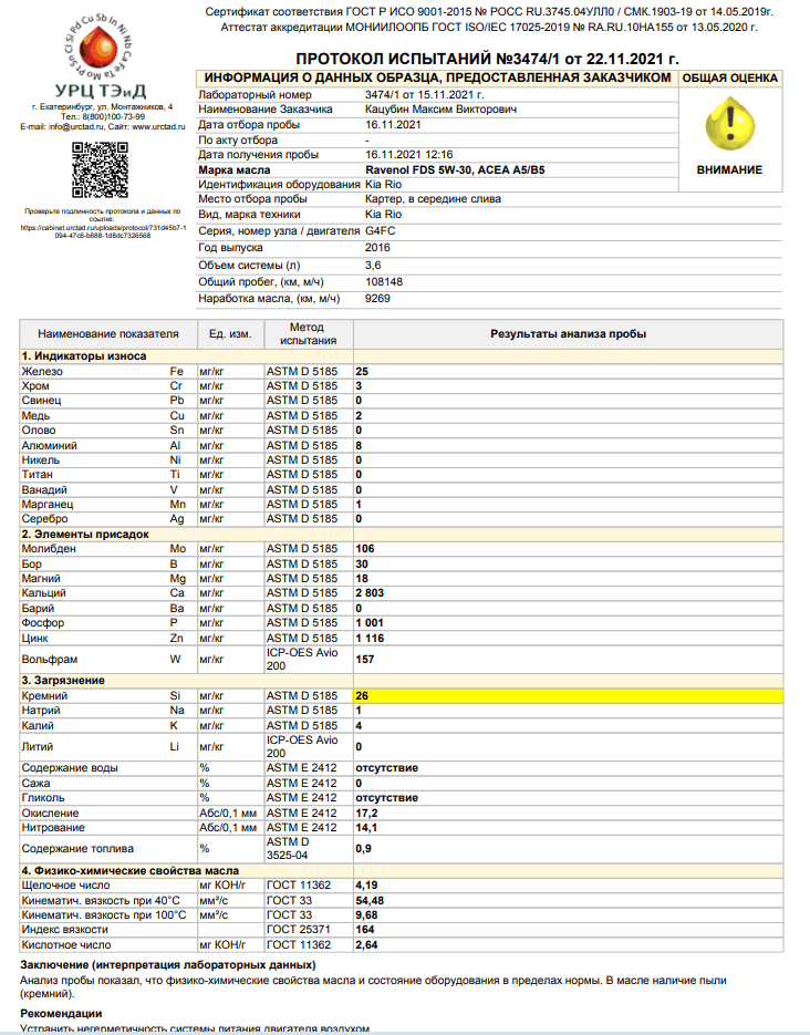

1. Автомобиль Kia Rio 2016 г.в.
2. Двигатель 1600 CC - GAMMA G4FC, 6АКП.
3. Установлено ГБО 4 поколения.
4. Общий пробег 108148 км.
5 Пробег на исследуемом масле 9269 км.
6. Фильтр масляный - Mahle/Knecht, фильтр воздушный - Filtron.
7. Средняя скорость 37 км/ч.
8. Наработка двигателя, мото/часы: 263 моточаса, 23 минуты.
9. Период использования масла с 02.04.2021 по 05.11.2021.
10. Забор масла на анализ через картер в середине слива.
11. Предыдущие замены масла в ДВС:
0-3000 заводское (не известно).
3000-7500 Hyundai/Kia Turbo Syn 5W30.
7500-15000 RAVENOL SFE 5W20.
15000-22500 RAVENOL SFE 5W20.
22500-30000 RAVENOL SFE 5W20.
30000-37500 RAVENOL SFE 5W20.
37500-44529 RAVENOL SFE 5W20.
44529-52220 RAVENOL SFE 5W20.
52220-60366 RAVENOL SFE 5W20.
60366-68142 RAVENOL SFE 5W20.
68142-76445 RAVENOL SFE 5W20.
76445-84761 Shell Helix Ultra A5/B5 0W30.
84761-91981 Shell Helix Ultra SN 0W20.
91981-98879 RAVENOL SFE 5W20.
98879-108148 RAVENOL FDS 5W30.
108148- используется в настоящее время - микс масел Ravenol SFE 5W20 - 2 л., ESC 0W20 - 1 л., DXG 5W30 - 1 л.
12. Топливо: Бензин АИ-92, АИ-95 ГазПромНефть, газ пропан-бутан, количество израсходованного топлива не подсчитывалось.

Katsmax, спасибо за анализ
ГБО то как бережет масло, удивительно, но рано слили, можно было еще катать.
кремния многовато, наверное подсос воздуха, как правильно указано в заключении лабы
в остальном все нормально.
железа и алюминия больше, чем в других G4FC

Продувал воздушный фильтр в обе стороны несколько раз в течение пробега, вот видимо напродувался. Больше не буду это фигнёй заниматься.
