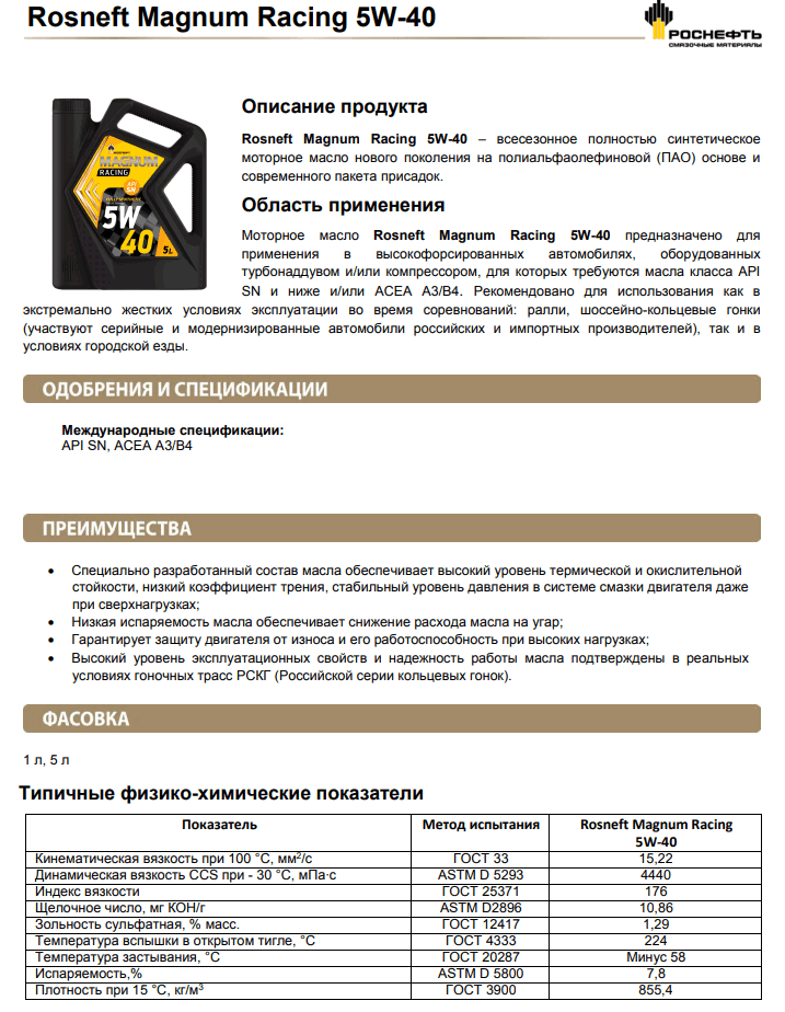

Вот паспорт. Что там по эстерам? :?

По паспорту их не увидеть даже если они там есть. Надо ИК спектр и пар-р окисление, а это другой анализ.
p/s/ Зачем оно тебе? Какое то заурядное масло. Вспышка низкая, ИВ задран модификатора вязкости вероятно много. Только низкотемпературные нормальные - может действительно эстеры (или ПАО немного). Но какой смысл заливать 40 ку ради низкотемпературных?
Прим. Мое субъективное личное мнение не более:
Роснефть делает отличные минералки (возможно еще есть какие-то интересные из получинтетики). А их масла 5W40 и трансмиссионки заурядные.

ПАО есть в составе, а про эстеры неизвестно. На вспышку тоже обратил внимание на сайте, а в паспорте оказалось тоже самое :D А чем 40 вязкость плоха? Я 30 на зиму лью, а летом только 40.

nesto писал(а): 26 июл 2021, 10:36 ПАО есть в составе, а про эстеры неизвестно. На вспышку тоже обратил внимание на сайте, а в паспорте оказалось тоже самое
И то хорошо.
nesto писал(а): 26 июл 2021, 10:36 А чем 40 вязкость плоха?
Это я в общем характеризую. Она не плоха и не хороша, она высокая. :D

анализ вышел, все как в паспорте в 3-ем посте
норм цена 2700р за 5л данного масла
двойная доза противоизноски, куча эстер, пао все дела
масло точно не для авто с каталазитором )
