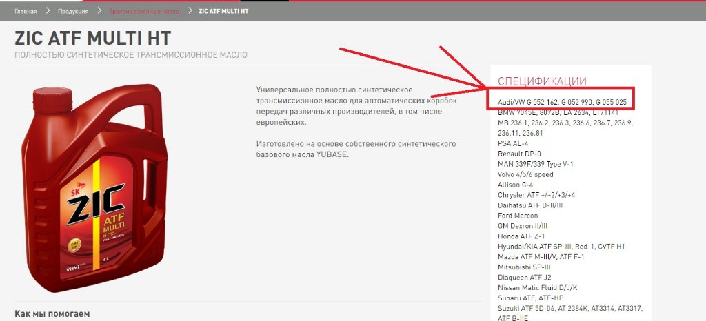

Neste ATF Multi

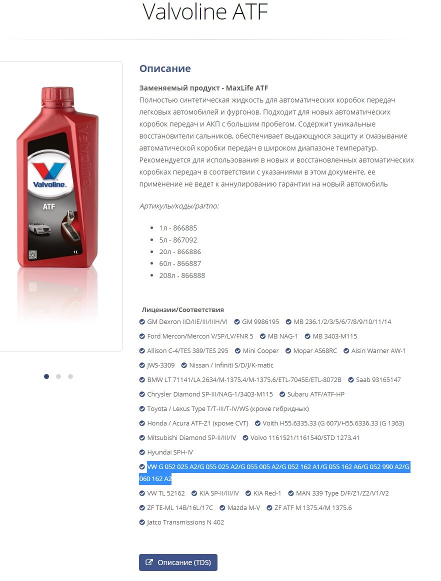

Valvoline ATF

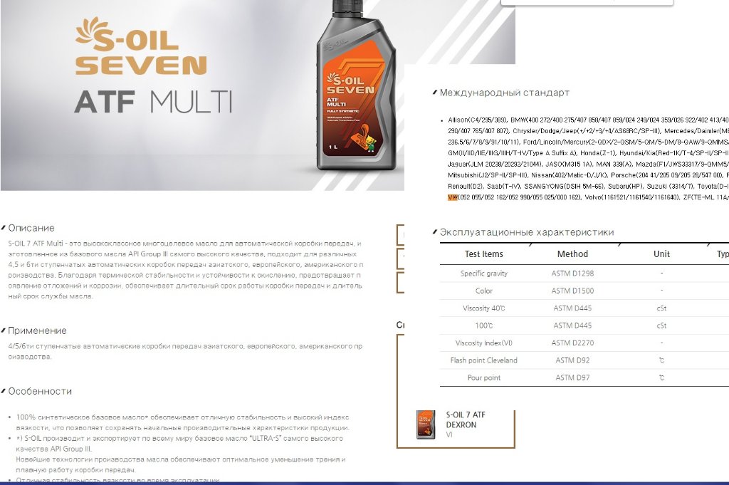

S-oil atf multi

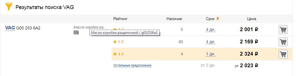

Оригинал Лэндровера и есть Castrol BOT850 , а оригинал этого масла от Ваг VW G052536A2 . По этому парт номеру много записей на Д2 о замене в РК Туарегов, Кайенов и Ку7. Оно должно быть 99,9999%

Спасибо огромное за помощь, буду заливать оригинал ваг VW G052536A2Booth писал(а): ↑02 июн 2021, 06:45 Инфа из этой статьи - по моему компетентная, https://www.drive2.ru/o/b/550870994630214802/, у тебя с торсеном в конце статьи. Проверяй по картинкам у РР Спорт 4,4 с гугла такая же корбобка должна. На Кайене, Туареге такая же должна быть с 3 ТД.
