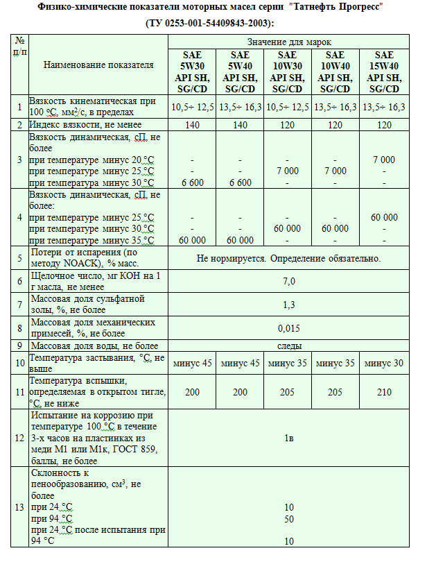

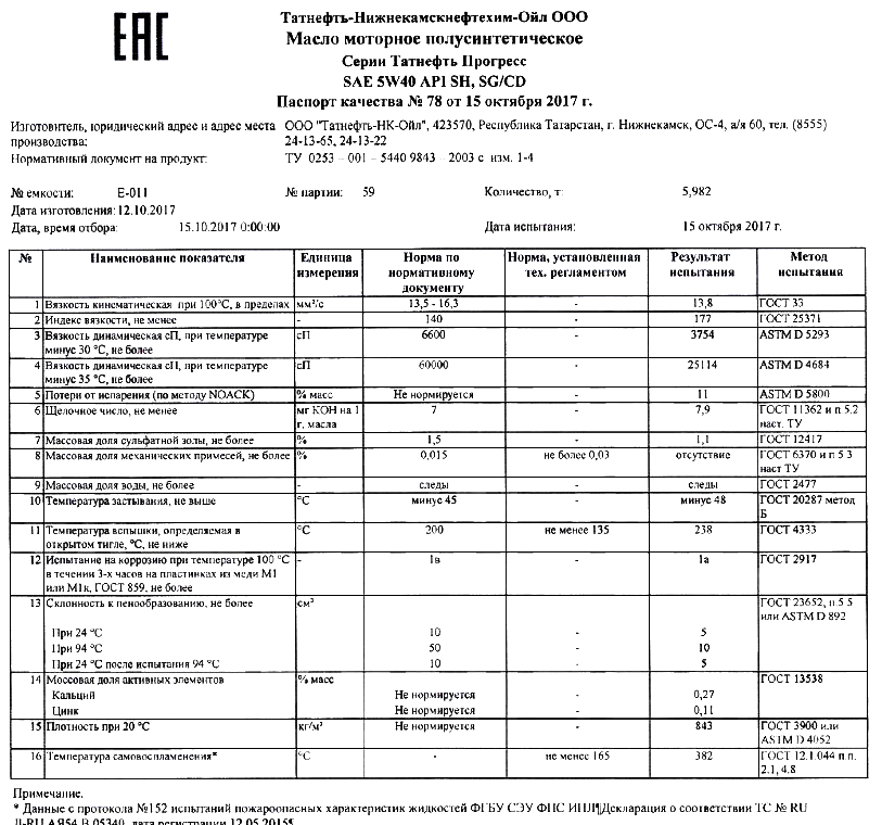

PDS
Паспорт на продукцию
Татнефть масло моторное Прогресс SH/SG/CD 5W-40 (1л) - 11647
Татнефть масло моторное Прогресс SH/SG/CD 5W-40 (4л) - 11648
Татнефть масло моторное Прогресс SH/SG/CD 5W-40 (10л) - 11728
Татнефть масло моторное Прогресс SH/SG/CD 5W-40 (207л) - 11702
