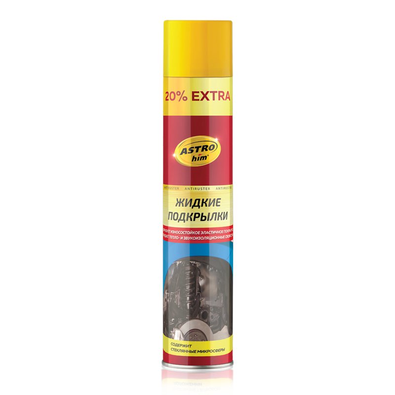

Жидкие подкрылки ASTROhim
Нижние части кузова автомобиля, в том числе колесные арки являются самой уязвимой частью кузова, подверженной коррозии. В результате механического воздействия камней, песка и гравия, летящих из-под колес, образуются повреждения. Дорожные реагенты, влага и грязь попадая в них, приводят к развитию коррозии. Поэтому своевременная антикоррозийная обработка нижних частей кузова защищает от разрушения, помогая продлить срок службы кузова.
Особенности Жидких подкрылок ASTROhim
Состав разработан на основе модифицированного полиэтилена, благодаря этому образуемое покрытие эффективно противостоит абразивному воздействию камней и песка.
Содержит в составе стеклянные микросферы, которые усиливают прочностные характеристики покрытия и придают ему высокие шумоподавляющие и теплоизоляционные свойства.
Надежно защищает от возникновения коррозии из-за агрессивного воздействия дорожных реагентов, кислотных осадков, грязи и влаги.
Заменяет пластиковые подкрылки.
Не уменьшает внутриарочное пространство, в отличие от пластиковых подкрылок.
Снимает необходимость в нарушении целостности (сверлении) кузова, как это бывает при установке пластиковых подкрылок.
Формирует износостойкое эластичное покрытие, которое не растрескивается и не отслаивается при перепадах температур и на сильном морозе, обладает хорошей адгезией.
Не стекает при обработке вертикальных поверхностей.
Может использоваться для обработки днища и порогов.
Надежно защищает в широком интервале температур – от -60 до +105 °С.
Состав безопасен для любых окрашенных и неокрашенных поверхностей, а также для пластиковых и резиновых элементов кузова.
Позволяет самостоятельно произвести антикоррозийную обработку благодаря аэрозольной форме распыления.
РЕКОМЕНДАЦИИ ПО ИСПОЛЬЗОВАНИЮ
Во избежание попадания следов состава на поверхности, не подверженные обработке, рекомендуется защищать их.
Перед нанесением "Жидких подкрылок", поверхность необходимо очистить от грязи, хорошо просушить и обезжирить.
Температура нанесения – от +15 до +30 °С.
Энергично встряхните баллон перед использованием в течение 2-3 мин.
Расход рабочего состава, нанесенного в один слой составляет 700-800 г/м².
"Жидкие подкрылки" рекомендуется наносить с расстояния 25-30 см в 3 слоя с промежуточными сушками 15-20 минут.
Во время нанесения состава рекомендуется периодически встряхивать баллон.
Время полного высыхания при температуре +20 °C – не менее 12 часов.
Во избежание засорения головки распылителя рекомендуется по окончании работы перевернуть баллон вверх дном и распылять до тех пор, пока не станет поступать чистый газ.
Для безопасного удаления следов состава с поверхности, не подверженной обработке, воспользуйтесь средством "Антискотч" ASTROhim (арт. АС-356), либо Очистителем тормозов ASTROhim (арт. АС-4306).
AC-4946 = Аэрозоль 650 мл
AC-4949 = Аэрозоль 1000 мл
