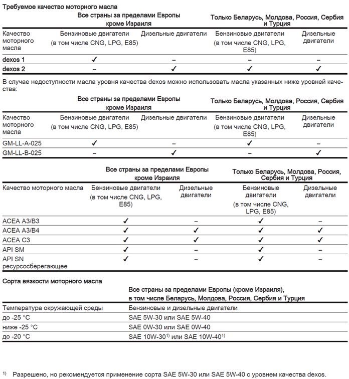

Народ, всех приветствую.
Я тут новичок у вас и мне посоветовали данный форум ( на d2 ).
Подскажите пожалуйста, какое масло лучше всего лить в мой мотор .
Т.к меня сократили в марте, то соответственно в деньгах поджат .
Раньше не смотрел в сторону Лукойла и лил во все машины, только Мотюль .
Но сейчас, жизнь вносит свои коррективы .
Почему смотрю в сторону Лукойла ?
Тут две причины :
1. Естественно из-за цены
2. Мала вероятность нарваться на подделку .
Делаю подбор масла у них на сайте и выдаёт 2 варианта :
1. Armortech 5w40
2. Claritech 5w30 ( но блин, они не делают масла, с таким названием . хрень какая-то :shock:
Знаю, что 5w40 не совсем айс для моего двигла, т.к фазики могут забрякать .
Катаю : 70 трасса, 30 город .
Пробег 52.000

Масло в Opel 1.8 XER
так то вот
Shell Helix Ultra 5w-30 (SL, A3/B4, 229.5) подешевле мотул
G-Energy F Synth 5W-30 (SM, A3/B4, 229.5) дешманский дешман

Бозон Хиггса писал(а): 28 май 2020, 16:39 так то вот
Из Лука, вообще лучше ничего не брать ?
Hitmeen писал(а): 28 май 2020, 16:48Из Лука
да там аналогов таких нет. те варианты что я скинул это лучшие полноззольные масла с спецификациях 229.5 + RN0710.
И если 40-к в таких рамках дофигищща, а вы их не хотите то 30-к существенно меньше, а доступных по цене 30-к вообще кот наплакал.
Вот и скинул что подешевле мотула но с тем же функционалом. Конечно если б не бюджет то круг бы существенно расширился

Во-первых, Hitmeen, машина какая, и год?
А по маслу - в эти моторы чего только не лил, из мануала все возможные вариации были испробованы (кроме 10w30 10w40):
И скажу, мотору этому поXER. Я не заметил каких-то отложений за 120тык на первом XERе и сейчас вот конечно же за 63тык на втором. Чистенько!
Лить что угодно из мануала, преимущество одобрению МВ229.5. Главное менять во-время - я спросил у тебя какая машина, если Опеля AstraJ/ZafiraC - там есть такая замечательная штуковина как "Монитор жизни моторного масла", вот по нему ориентироваться по сроку замены вещь! Он всегда прав! А если старше машина - считай моточасы.
По фазикам - не дрейфь! Это просто лотерея, и по соленоидам и по шестерням. Кому везёт кому нет. У меня при запуске на первом XERе бренчало 3 секунды, снял соленоиды - на выпускном сетка расстегнулась и, повернувшись, перекрывала канал - вот и голодание в шестернях. Выкинул сетки нафиг - забыл про эту болячку.
Последние десятки тыс. км ездил на Лукойле, УАЗике 5w40 синтетике, доставалась за 700-800рэ за 4л, и бед не знал. Масло как масло, да за такие деньги! Менял по сезону весна-осень, годовые пробеги около 10-12тык. Сейчас вот Чампион 0w30 - тоже прекрасно себя ведёт.
По прошивке термоса 92С конечно хорошо - но денех жалко! 6тыр не меньше просят (коли на работе сократили - актуально!). И нахрена? Езжу с резистором - ляпота! В моем городе даже летом редко доходит до срабатывания вентилятора на 108С, тем паче ездишь в жару с кондеем и тогда t 89-90С в пробках ;-) На трассе классические 92С стоят.
По итогу - ну бывает у меня выше 95-105С наверное в 5% от всего времени работы двигателя, зимой до работы доезжаю - даже термос еще не открылся!
Так что XER позволяет на себе экономить, главное не перекатывать!

А вообще, как и подсказал Бозон Хиггса, проплатил 5 литров G-Energy F Synth 5W-30.
Полностью подходит по допускам и моя жаба ( в данный период времени ) подсказывает мне, что будет лучше, 2 раза ( тыщ за 12 ) сменить это масло, чем например, выкатать такой же пробег, на неипаться крутом масле .
Отправлено спустя 1 час 30 минут 15 секунд:
Мужики, ну чё скажите то ? Оставляю это масло ( G-Energy ) или есть смысл, посмотреть что-нибудь из Лукойла ?
Пока есть возможность, переиграть заказ .
