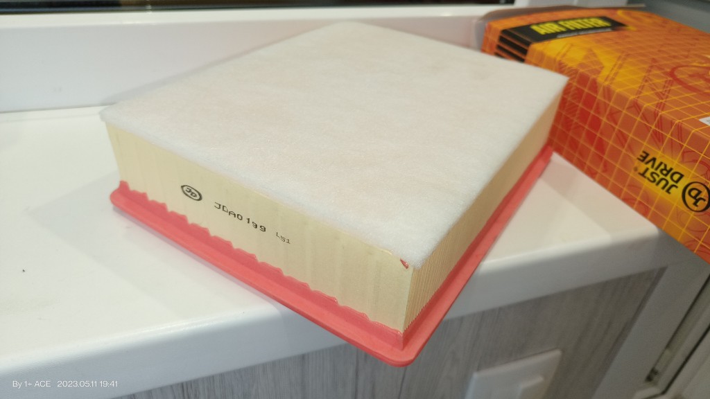

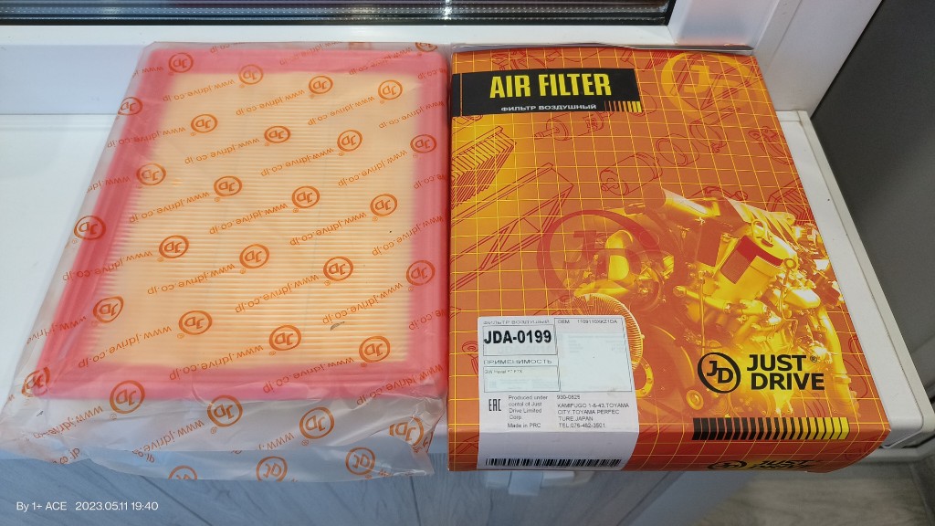

Воздушные фильтры - JustDrive
Воздушный фильтр JD JDA-0199
Применимость Haval F7 и F7x
Предоставлен на тест оф.представителем
Средняя цена в магазине 550 руб

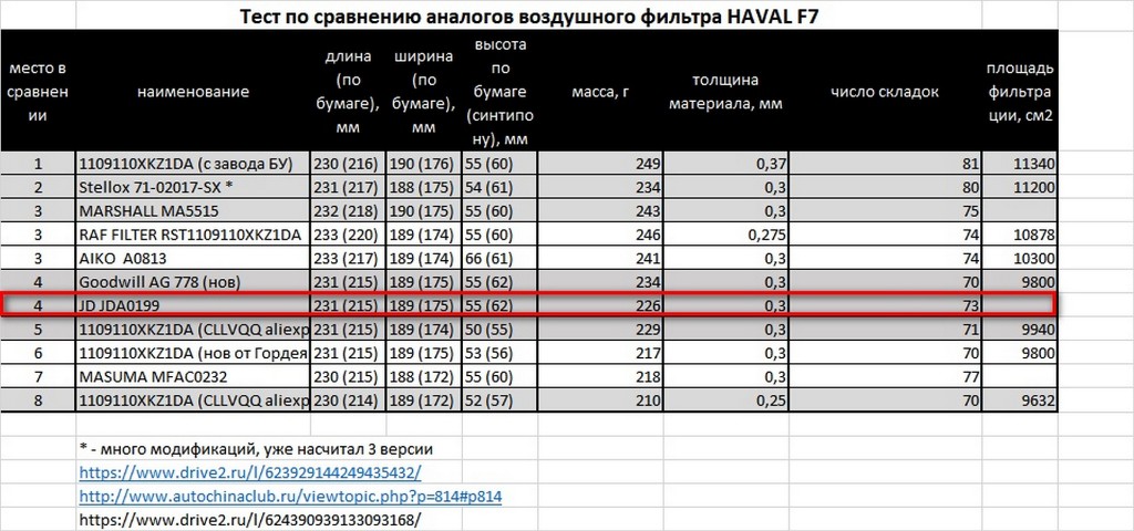

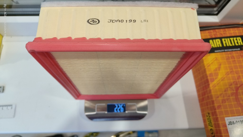

В масляных фильтрах хоть можно сравнить толщину бумаги и давление перепуска, а тут только повертеть в руках да поумничать можно )
Толщину бумаги нормально не измерить, надо разрушающий метод применять только если.
Поэтому остается довольствоваться просто измерением габаритов, веса, числа складок и размещением в корпусе воздушного фильтра
Общая оценка 5
Фильтр как фильтр
Я бы купил. Не вижу какой либо разницы от Goodwill AG 778 или Stellox 71-02017-SX или
MARSHALL MA5515
Ощущение что все одно и тоже
