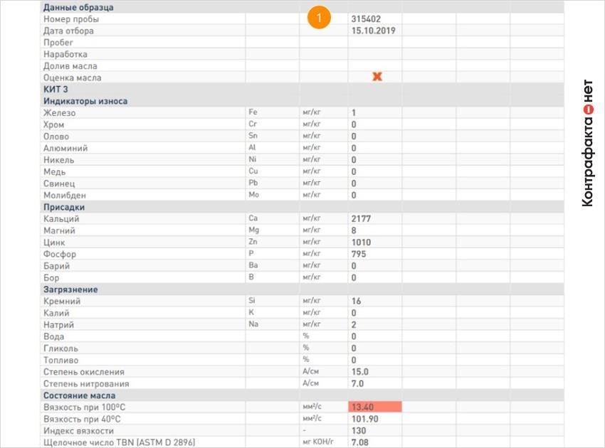

- масло соответствует классу SAE40
- индекс вязкости говорит о 1-2 группе базового масла
- пакет присадок древний
- вероятно какой-нить лукойл 15w-40 API SG

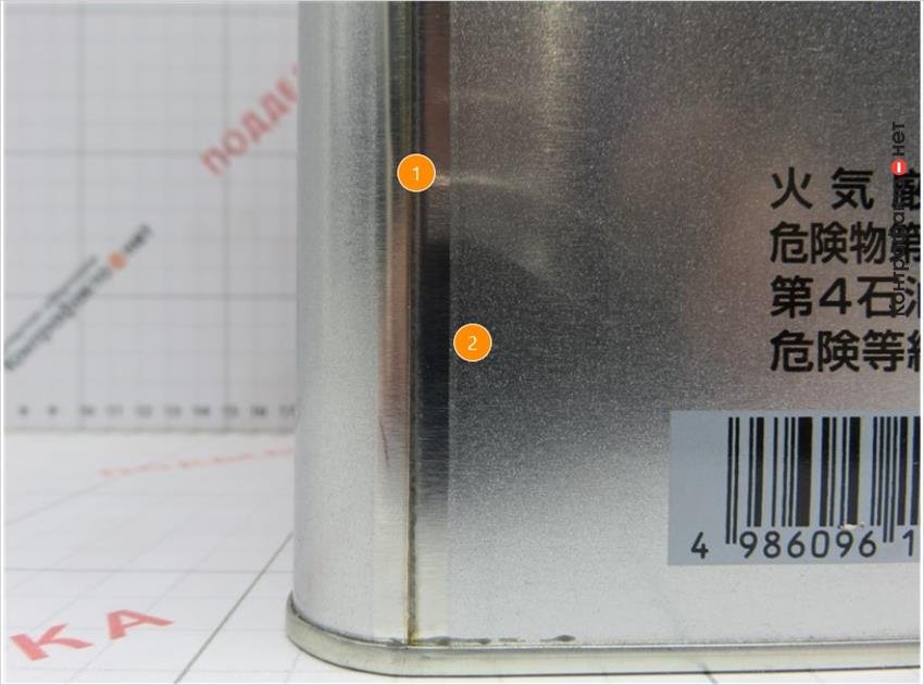

Отличия в канистре!
1. Шов спайки низкого качества.
2. Заготовка смещена в левую сторону.
Так выглядит оригинал
источник https://kontrafakta.net/poddelka_avtoza ... 10705.html
