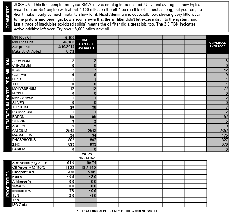

масло Castrol EDGE 0W-40 A3/B4 (SN, A3/B4, 229.5) USA
авто бензин BMW 328i 3.0 N51
пробег на масле 6100 миль или 9817 км
пробег на авто 46100 миль или 74190 км
масляный фильтр MANN HU816X
Castrol EDGE 0W-40 с BMW 328i 3.0 N51 после 9817 км [bitog]

Этот Кастрол очень и очень неплох, только вот N51 настолько древний двигатель. Не сказать что плохой. Но я бы с интересом посмотрел как такое масло пройдет 6 т миль в N54/N55 . Это было бы достижением.
